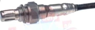

mohabá 007 #74485 üzenetére
Mit tudok vele csinalni?megvan amúgy a kupak.
dave0825
mohabá 007 #74482 üzenetére
Üdv. Végre valaki.
Nem mindig bírtam 4500 fölé vinni, talán 2.-3.-ban.
Egyébként azóta mértem egy másikat, ez talán jobban érthető.
Mentem 80-90 körül folyamatosan 2-3 km-en át 4.-ben, és (a pontos fordulatra nem emlékszem) ahogy tartottam a gázt, ment szépen egy ideig, majd mintha leállt volna a motor, vagy leugrottam volna a pedálról, úgy visszahúzta valami az autót, majd 1-2 mp és ment tovább egy 2-300 m-t, megint megállt, megint pár száz méter, megint... Ugyanolyan időközönként csinálta folyamatosan. Közben néztem telón Torque app-ban a lambdaszonda értékeit (most mindkettőt), és mikor visszahúzta, mármint így fulladt, akkor volt fönt az érték, amikor ment folyamatosan pár száz métert gond nélkül egyenletesen, akkor volt lent cikkcakkos a grafikon, ahogy az alábbi képeken:Nem úgy értettem, hogy nem világít a motorellenőrzés lámpa, hanem hogy nincs hibakód, tehát nem reagált rá semmit, amikor lehúztam, és mentem vele 1-2 km-t. Lehet félreérthetően írtam.
Működik mindkét visszajelző, ez biztos, gyújtáskor is, és ha a map szenzor csatiját lehúztam is jelezte indítás után egyből mindkettő, hogy gáz van (ezt konkrétan én is a fék-gáz nyomós kivillogatós módszerrel csináltam). Korábban a gyújtás hibát is jelezte, az EGR szelep hibát is.
mohabá 007
Zsolt!! #74484 üzenetére
Ahogy most van,úgy nem jó.Többet árt mint használ.A kupakot azért tették oda,hogy a 4 szál vezeték védve legyen a mechanikai sérüléstől,beázástól.A kupakba bemenő résznél ezért rendesen fixen van rögzítve,tömítve a kupakhoz.
A szondán lévő rész meg izeg,mozog,cimbássza a vezetéktet,ami így előbb,utóbb elszakadhat,zárlatos lehet.Mindenképp rögzíteni kéne fixre -

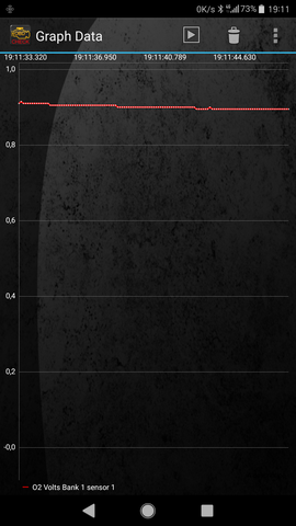

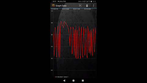

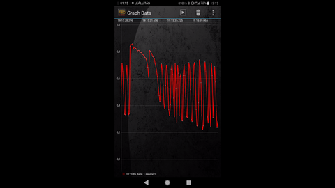

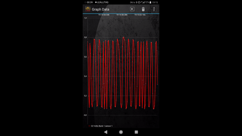

dave0825 #74431 üzenetére
"….Lambdaszonda csatlakozóját kihúztam, nem változott semmi…. Légtömegmérőt lehúztam szintén, semmi…. "
Én is lehúztam a lambdaszonda csatiját,a lámpácska egyből pislogott.Egyből dobott 2 hibakódot: 0130,és 0135.
A légtömegmérő csatiját is lehúztam,0100 hibakódot dobott.A csatikat visszatéve,a hibajelzés is megszünt.A tárolt hibakódokat a mezei kivillogtatós módszerrel hoztam ki belőle,nem "okos" műszer árulta el."...ECU a tüzelőanyag befecskendező rendszer vezérlő központja. Állandóan figyeli a különböző érzékelők által szolgáltatott adatokat, és vezérli azokat a rendszereket, amelyek a jármű működését befolyásolják. A rendszer diagnosztikai funkciói is az ECU hatáskörébe tartoznak. Az ECU felismeri a működési rendellenességeket,figyelmezteti a vezetőt a hibajelző lámpa (MIL) segítségével, és olyan diagnosztikai hibakódokat tárol, amelyek megkönnyítik a javítást..."
A te ECU-d pedig így működik: "...Hibakód semmi nincs, se motorellenőrzés lámpa nem világít…"
Ha ez igaz akkor vagy a hibajelzőbe nincs izzó,vagy ki van égve,azért nem világít,vagy az ECU nem százas.
(csak azokra a tünetekre reagáltam amiket leírtál) -
mohabá 007
dave0825 #74460 üzenetére
Nem sok semmi, de hátha mégis..

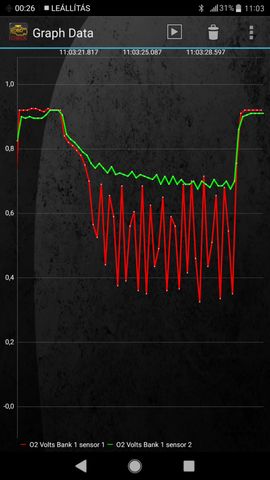

"....A szonda kerámiatestének platina-bevonattal ellátott csúcsa közvetlenül érintkezik a kipufogógázban levő oxigénnel, a belsejébe pedig a külső levegőből jut oxigén. E két pont oxigéntartalma közötti potenciál-különbség a szondában, rendkívül gyors ( ezredmásodpercnyi nagyságrendű ) feszültségváltozásokat hoz létre. Ha az érzékelő kimenő feszültsége huzamosabb ideig a 450 mV-os vezérlőfeszültség fölött vagy alatt marad, az ECU enyhén változtat a tüzelőanyag keveréken, hogy a tüzelőanyag ellátás a katalizátor felügyelete szempontjából megfelelő legyen. A magasabb feszültség a kelleténél dúsabb, tehát benzingazdag, az alacsony pedig benzinszegény keveréket jelent..."
A szöveg alapján, és a diagot nézve nekem úgy tünik,hogy a feszültségváltozás már nem elég gyors,lassú,lusta,valszeg csereérett.Mielőtt cserélnéd,mérettesd ki normális szervízben.Az is lehet,hogy még jómáshol kell a hibát keresni.Amikor műszakin volt a gépem,a CO méréskor a mérőműszer mérte a katalizátort,és a lambdaszondát,hogy megfelelően működnek e.Ha nem jó nem enged tovább.
"...gyorsítás" közben (idézőjelbe, mert nemigen lehet annak nevezni, ha kb. 2-3 km-ig tart, mire a 90-et elérem)..."
A fordulatszám 4500 fölé is felmegy könnyen akár 6000 ig is?

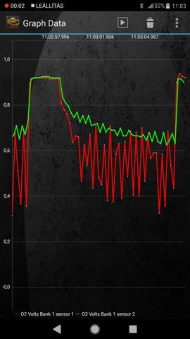

dave0825
Valaki esetleg erre tudna valamit javasolni?
Lambdaszondát ma mértem "gyorsítás" közben (idézőjelbe, mert nemigen lehet annak nevezni, ha kb. 2-3 km-ig tart, mire a 90-et elérem).
Ezekből valaki ki tud hámozni valamit? Alapjáraton nincs vele gond, 0.1V és 0.9V között szépen egyenletesen jár.4.-be 50 fölé kb. 85-ig gyorsításnál ilyen:

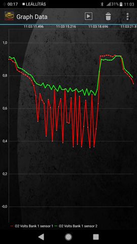

dave0825
Üdv. Múltkor írtam ilyen gonddal (a 3. számú, annak is csak a 2. része, nem a kattanás), de azóta sem jöttem rá, mi lehet. Már nem csak 2. és 3.-ban csinálja, hanem minden fokozatban! 3.-ban pl. 50-ről kb. 80-ra egy örökkévalóságig tart, míg gyorsít. 5.-ben 90-ről 100-ra 2-3 km alatt gyorsít föl! 4.-ben 70-ről 80-ra tartott neki 5-600 méterig.
EGR-t a fönt említett hozzászólás után megnéztem kifordítva, ledugózva, ugyanúgy csinálta. Lambdaszonda csatlakozóját kihúztam, nem változott semmi. Légtömegmérőt lehúztam szintén, semmi. Pont 3500 és 4500-as fordulatnál 2.-ban vagy 3.-ban, már nem tudom, pl. ha kihúzatom, úgy visszarántja az autót, majdnem kiesek a szélvédőn, más fordulatoknál ugyanilyen csak kisebb rángások/torpanások vannak... Kb. 100-110 a vége most, eddig volt olyan 145 max.
Üzemanyagot ugyanazt tankolom, mint eddig (Shell sima benzin). Gyertyákat nem néztem, de kb. 2 hónapja cseréltem mindet, gyújtást szintén, EGR-szelepet utána 1-2 héttel. Lambdaszonda még nem volt cserélve. Hibakód semmi nincs, se motorellenőrzés lámpa nem világít.
