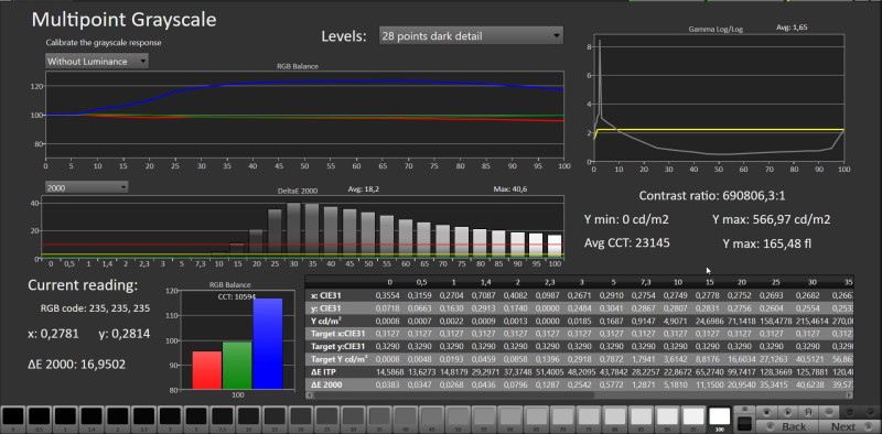

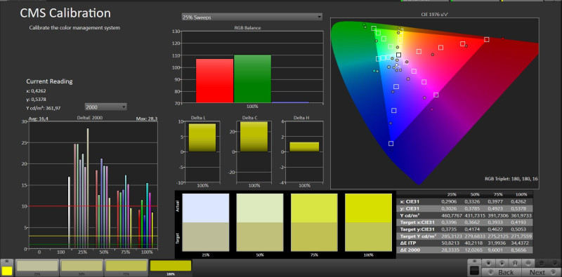

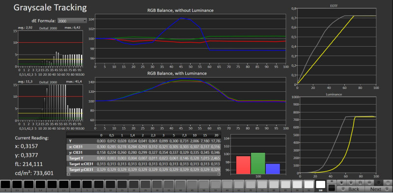

LG C3
Vivid képmód érintetlenülVivid képmód meleg50 és minden vacak kikapcsolva, színek 70-ről visszahúzva 50-re
Amit itt még megjegyeznék, hogy emelkedett a fekete szint (nem teljesen fekete a fekete), szóval abban is csal (ezt az olcsó műszerek már nem tudják megmérni, ott nem derülne kia turpisság)
Dolby Vision Élénk érintetlenül
Dolby Vision Élénk, meleg50, hülyeségek kikapcsolva, színek visszahúzva
Jól látható,hogy dolby vision élénk esetében rögtön lecsökkent a max fényerő attól, hogy meleg50 lett kiválasztva

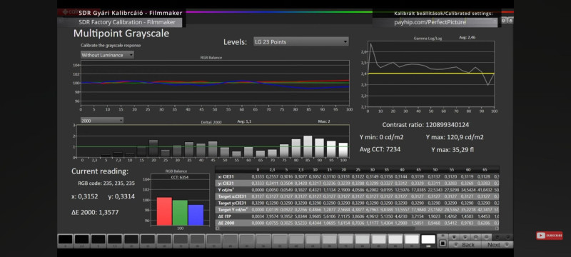

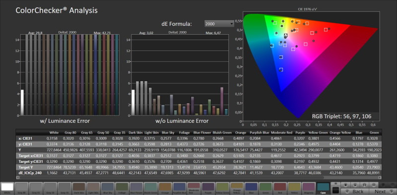

G3-ra meg abszolút nem igaz amit írsz, hogy össze vissza ingadozik a szinhomerseklet. Gyári filmmaker.
Sok g3 kalibralasan vagyok túl, gyárilag mind agyon hasonlóan teljesít, jelenleg a legjobb gyári kalibracioval rendelkező tv a piacon. Igen van black crush, de nem ingadozik a szinhomerseklet. Erre ha valaki szemmel raallit garantáltan csak sokkal rosszabbat hoz ki belőle.Csak a kedvedért c3on ma megmerem a vidit kepmodot.
