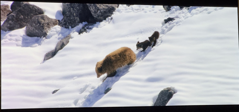

Gulyopapa
#109561
A fotón látszik, hogy nem teljesen szemből készült (csak majdnem). Próbáld meg cseréltetni. A szervizes ember hozzáállásától függ, hogy cseréli-e. Azt kell tudni, hogy több év óta főként a 65"-esek érintettek a titing-ben, azt nem tudni miért. Ha olyan lesz a csere kijelző is, akkor 65S90D.
(65"-esre váltásnál ez volt az egyik szempont, amiért S90C és nem C4. +két fő szempont: QD-OLED, kijelzőszéli sokasodó halott pixel). -
Sasi001
Gulyopapa
#109561
Javulni nem fog. Sajnos nem csak a havas tájnál látható, focimeccs -sivatag stb. Én nagyon sok helyen láttam szemből, ezért cseréltek anno panelt kétszer a c1-ben utánna kaptam csereutalványt mivel a csere panel is ilyen volt. Hihetetlen, hogy még most is jelen van a pink tint.
Gulyopapa
Ez a tinting ok ? 1 hónapos C4 65”.
Lehet ezzel valamit kezdeni vagy fogadjam el hogy ilyen ha havas tájat nézek?

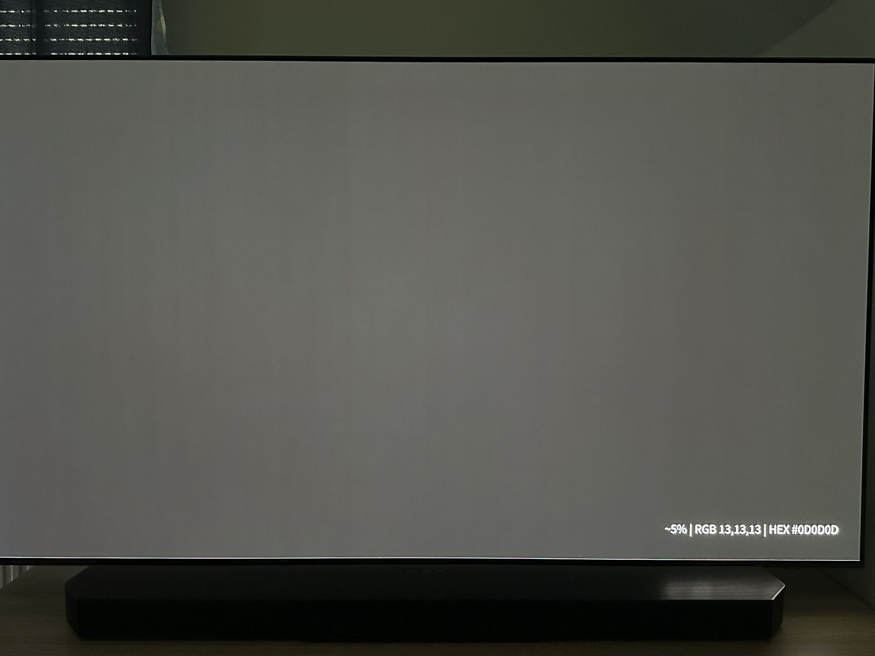

#109533
[link] Jó pár kompenzáció után magától ki fog tisztulni, pixelfrissítőt nem kell futtatni. Valamiért a használat kezdetén nagyon homogén, pár száz óra után megjelenhet bandingszerű nagyon halvány inhomogenitás, amely kitisztul további 200-300 óra után. Nálam azóta is tiszta maradt (4600 óra).

#109530
Mondjuk csak gyors kamera mozgásoknál látszik picit sötétebb jelenteknél, de igazából figyelnem kell és odanézni. El tudom engedni túlélem. Csak fura, hogy 5-600 óra lehet benne talán vagy 800 max és most kezdtem el látni.Gondoltam megkérdezem itt mert annyira eddig ez nekem nem volt gond. Ninja Gaiden 2 Black-ben az egyik fejezetben szúrtam ki egyébként ki nagyon amikor a víz alatt úszkálok ott nagyon látszott.
Rewmac
Tyrone89
#109528
Látom normál tartalomnál. Alan Wake 2, Ninja Gaiden 2 Black, Space Marine 2 illetve most nézem a SWAT sorozatot ott szinte folyamatosan elég rendesen. Utóbbi 2-3 hónap kezdett nagyon feltűnni nekem. Javulhat ez mint a sima oledek esetében? Tavaly ez nem volt ilyen rossz és nagyon szeretem ezt a TV-t.
Rewmac
Van arra valamk megoldàs, hogy az uniformitás kicsit javuljon?
s90c kb 1 éves és olyan mintha egyre rosszabb lenne. Ma futott le egy pixel frissítést és szerintem picit rosszabb lett. Mondjuk a telefon picit felerősíti.
korábbi kép:
[kép]A pixelfrissítés után:
Vagy ez egyre rosszabb lesz? Mert az LG TVeimnél pont fordítva volt eddig.
