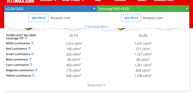

Quadgame94
Delphinus #100676 üzenetére
Te szerintem összekeverhetted őket. Pont hogy az s95d hozott nagyobb javulást, a g4 meg szinte semmit.
S95C V S95D
White Luminance: 1,223 cd/m² v 1,637 cd/m²
Red Luminance: 272 cd/m² v 371 cd/m²
Green Luminance: 882 cd/m² v 1,167 cd/m²
Blue Luminance: 65 cd/m² v 88 cd/m²
Cyan Luminance: 950 cd/m² v 1,261 cd/m²
Magenta Luminance: 336 cd/m² v458 cd/m²
Yellow Luminance: 1,151 cd/m² v 1,538 cd/m²
Forrás: Rtings
G4 alig alig hozott javulást. -

Ezt csak úgy itt hagyom, hogy mekkora a különbség G4 és S95D között
Vhiktor
Delphinus #100663 üzenetére
A tv legfontosabb jellemzője a képminőség. A szinfenyero rendkívül fontos, anélkül nem pontosak, sőt teljesen mások a színek. Egyértelmű volt hogy a qd oled fog nyerni. A fehér fényerő (fénysűrűség) önmagában kb semmi. És nem csak a színfényerőben jobb a qd oled, hanem a színtér lefedettsegben is jóval erősebb, valamint a szinterfogatban is.
Szóval ha nem a qd oledet hozzák ki nyertesnek, akkor az bizony hatalmas szakmaiatlansag lett volna. -
