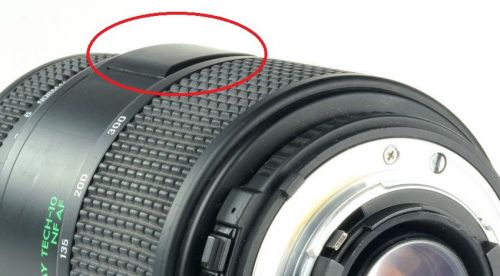

tvamos
Van egy (Nikon mountos) Quantaray 70-300mm MACRO objektivem, amiben megmihajlott a blende, nem mindig akar osszezarni kicsire. (Ha gyorsan tekerem, akkor azert altalaban osszezar, de ha lassan, akkor meg nem.) Nem mintha sokat hasznalnam ugy, mert nem tul fenyeros, de azert zavar. Mitol lehet ez? Tudom en ezt hazilag javitani? Hova lehetne ezzel fordulni?
Elore is kosz a segitseget! Udv, Tomi -

JoeCockBill #24150 üzenetére
Nikonnál alapvetően zárt állásba kerül a blende, ha nincs a vázon az optika. Tehát nem kell erre külön figyelni.
Ha van külön rekeszállító gyűrű, akkor célszerű, igen.Az más kérdés, hogy mennyire "árt" a rugónak, ha nem így teszel. Pl a vázra felcsavarva rögtön nyitott állásba kerül a rekesz egész addig, amíg rajta van. Csak az exponálás idejére ugrik be a beállított értékre, vagy LV-ben.
