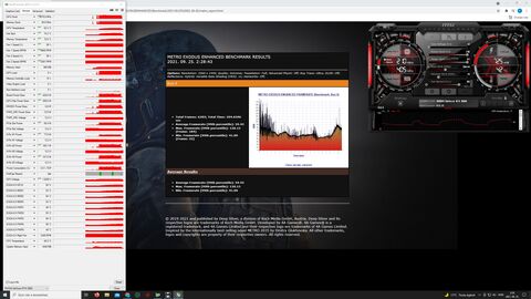

laychi
Ennyit a 450W-os biosról....
Csináltam log-ot.
Amit még kipróbáltam, amit eddig nem, hogy mindkét biost lecseréltem a 450W-osra, hátha USER error, mert eddig csak a normál biost cseréltem.
De így sem kerek a történet.
1,05V-os biosnál konkrétan 1920-1935-ig throttlingolt. 2070 MHz volt a legmagasabb érték amit láttam, nem tudom a 2115Mhz-et hogyan olvasta ki a gpu-z -
laychi
pigatt #27621 üzenetére
Lapítanak.
Elküldtem nekik a log file-t, ahol látszik azt fps beesés tdp limitkor.
Ha 450W-os bios van fenn és 400W-nál tdp limit van,akkor szart se ér a dumájuk...
Holnap megtolom Metro Exodussal, mert az megesz mindent is... logolom és majd küldöm RMA-ba a kártyát.
Majd mikor 450W-os limit helyet 400W-on limitel és az órajel beesik,azt magyarázzák ki...
Szerk.:
Nomeg nem a 3. csatinál vérzik el, az elsőn nem hajlandó felmenni 150W környékére sem... -

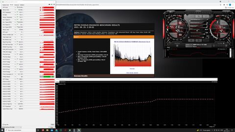

keIdor
24/7 elég összetett, ez raszter only játékokban stabil szokott lenni: [kép]
Viszont ahol dolgoznak az RT magok meg a Tensor magok ott nagyobb feszt bekér, de ott dolgozik igazán a GPU. Pl. Metro, az ki is vág ezzel a fesszel, oda kell kb. 0.9-0.91V ugyanerre.
Szóval összetett. Két profilom van egyébként, de mehet mindig a magasabb feszes, mert nem állítgatom mindig manuálisan. Lassan úgyis a DLSS és RT alap lesz mindenhol.Megnéztem. 0.925V-al 2010 MAX-al is lefutott, de 14 ponttal kevesebb volt, szóval whatever.

keIdor
Szépen melegszik nálad is a hotspot. Arra is érdemes figyelni, mert 90 felett ledob egy lépcsőnyi órajelet.
62, 125, 41-et vagy a környékét egy ugyanolyan 3080 Strix-el neked is meg kéne kapd, szóval én se értem. CPU-nk is nagyjából ugyanolyan erős.
Húzd majd lejjebb a GPU-Z-t hogy a vcore-t is lehessen látni.Szerk: Ja látom ott a curve, akkor nem kell.
keIdor
Dobjál a VRAM-ra is, mert az is számít. 1300MHz-nek mennie kéne (GPU-Z szerint).
Őszintén? Mindegy, mert 10%-ot nem igazán veszel észre. Én azt tartanám meg amelyik jobban tetszik esztétikailag, körülbelül ez számít csak. Meg amelyik esetleg kevésbé coil whine-os, ilyeneket vennék figyelembe. Mindkettő jó kártya.
