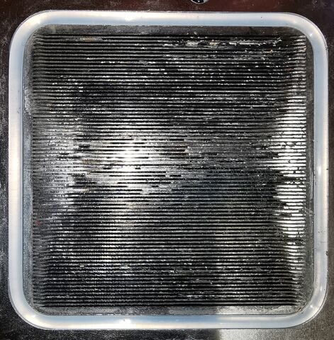

zebra_hun
KAMELOT #29657 üzenetére
Nálam teljesen tiszta a víz, de szívesen megnéznék egy 5 éves blokkot. Láttam én EK blokkot is eldobni a nikkelezést itt a ph-n.
Egyébként olyan nincs, hogy gagyi blokk. Az vagy réz, vagy vmi más. Azokon a képeken réz blokk van, csak elrohadnak. Tehát valami, feltehetően alu van a körbe.
zebra_hun
F e Z o #29652 üzenetére
Összehasonlításképp: [link]
Nekem még látszik a felületen a körkörös marás, az már nálad eltűnt. A fekete korrózió nálam is látszódik foltokban. Tehát nem menekülök. Az tisztán látszik, hogy mi a gyógyszertáras löttyel jobban kíméljük, mint akik veszik a gyári trutyit, azok gyalázatosan szétbarmolják. De színes, hogy megéri. -
zebra_hun
Köszi a képeket.
Én aztán nem értek semmit se ehhez, első vizes rendszerem, azért annyira nem tetszik. Nagyon jó minőségű képeket készítettél, és látszik rajta, hogy ez sem sima, tökéletes felület.
Kérdem akik már sok éve vizes rendszert használnak, hogy ez mindig így néz ki? Nem brutális, a lenti képek számomra elképesztőek, ez milliószor szebb, de újonnan tökéletes, sima bordázat van. Lassan kopik, eszi a rozsda? A nagy neveknél is van ez a jelenség? Droid EK blokkja is ilyen volt, jött le a nikkel, aztán tömte el lassan a rendszert. Nálam ezek szerint azért nem ilyen még, mert annyira kevés üzem van benne, hogy az szinte még új. Ha használnám is, valószínűleg az is ilyen lenne. Ráadásul én szűrőt sem raktam be a körbe. Eddig szép tiszta, de azért mert semmi óraszám. Egyedül ami aggaszt, hogy lassan teleszemeteli a kört. Ok, tiéd messze nem gáz, akiknek szétrohadt, azok nem tudom hogyan csinálták. Szintén desztvíz és alkohol a gyógyszertárból.
Köszi a képeket. -
F e Z o
F e Z o #29643 üzenetére
Mivel ma beraktam egy szűrőt a rendszerbe, megnéztem a Gigabyte RTX 3080 Gaming OC Waterforce WB blokkot is. Volt benne némi szmötyi, lehet a desztvíz+5% fagyálló folyadék végett. A lamellák közül amennyire tudtam kipiszkáltm fogvájóval, tűvel nem mertem felsérteni a felületet nikkelezett réz felületet. 4 hónap után pár apró helyen már lejött a nikkel, de korántsem tüntek el a lamellák, mint az egyik fórumtársnál.

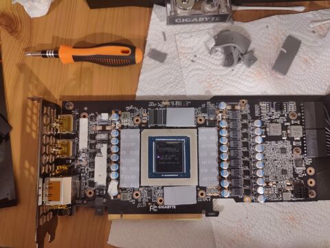

adatfalo
Igen, valószínűleg aluminium (2021-ben... egy felsőkategóriás kártya esetében... röhej), de ami még kiábrándítóbb, hogy mindez másfél hét alatt alakult ki (vagy hamarabb).
A Gigabyte weboldalán erről egy árva szó sincs egyébként. Ugyebár a nikkelezett felület is azt a célt szolgálná, hogy ne alakulhasson ki ilyesmi - főleg nem ilyen hamar. Láhtatóan homeoffice-ban tervezgettek Gigabyteéknál... -
adatfalo
zebra_hun #29620 üzenetére
Az eddigi kutatásaim szerint:
BitsPower jó (vélemények közötti képek alapján)
Byski jó (videó alapján passzol)
EKWB nem jó (máshol van a tápcsati)
Alphacool nem jó (máshol van a tápcsati) -

adatfalo
A vízhűtéses topicból már páran tudjátok, hogy hogy jártam a GeForce RTX™ 3080 GAMING OC WATERFORCE WB 10G (rev. 2.0) (GV-N3080GAMINGOC WB-10GD) kártyámmal (utána olvasva vannak még így páran).
Próbálom gariztatni a kártyát, hogy kicseréljék rajta a vízhűtéses blokkot, viszont Spanyol országból van a kártya, így a kiküldés- visszaküldés összege, vagy kicserélik vagy nem problematikája. Ha pénzt kapok vissza rosszul járnék típusú gondok mellett még az is nyomja a vállamat, hogy ha vissza is kapom új blokkal, mi a garancia arra, hogy nem történik meg ugyan ez még1x (hiszen ugyan az az anyag, ugyan az a gyártástechnológia, blokk,stb).Ezért 3rd party blokk vásárlásán is gondolkozom! Viszont mivel ez a kártya alapból vizes így egyik gyártó se kérkedik azzal, hogy jó lenne rá az ő megoldásuk. Viszont ahogy látom ez refencia NYÁK-os kártya:
És így jó rá többek között (de kérlek javítsatok ki ha tévedek):
BitsPower
EKWB
Bykski
Alphacool
Az lenne a kérdésem, hogy ezek valamelyikével van tapasztalatotok? Melyik a leginkább ajánlott? Illetve a képen alapján tényleg referencia nyáknak tűnik?Előre is köszi!
