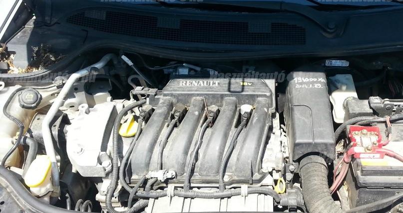

rob210
gkawka #31141 üzenetére
Pollenszűrőből aktív szenest vegyél és a motortér bal elejében van a szellőző rostély alatt 3 perc kicserélni.
(ha szemben állsz a kocsival akkor jobb oldalt van.)A két pöcköt kipattintod (piros nyíl) felfelé kiveszed a rostélyt (sárga nyíl)
Aztán 2 csavar és cseréled a szűrőt kihúz betol az új. -

Üdv Urak,
Pesten tudtok jó (értsd megfelelő áron dolgozó) klímást ajánlani? Úgy tűnik, hogy közeg nélkül nem hűt az egység
Ugyanezen témán belül pollenszűrő kérdéskörben is kérnék egy kis segítséget. Jelesül, hogy hol van, milyen kell/jó/érdemes bele. (M-I Ph2 Grandtour 1.9DTi)
Egy szervízkönyv biztos segítene, de olyannal még nem találkoztam...
Köszi előre is!
