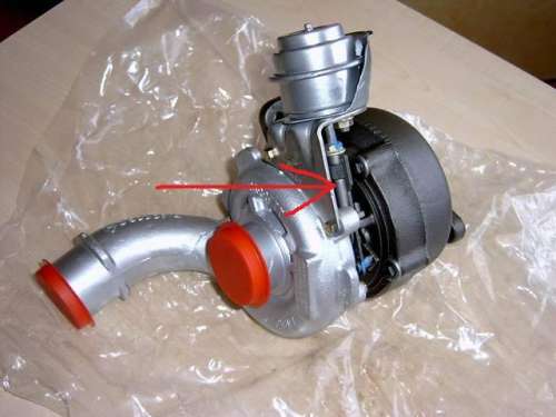

Nem tudom a Ti motrotokon merre van pontosan, de az enyémen ilyen:
Az "ufó" alatt van az a rudazat, amit fel tudsz húzni, ez a rugós mechanika állítja a turbó geometriáját. Ha ez megszorul, akkor erőtlenné válik az autó. Nálam könnyen hozzáférhető, nem kellett hozzá semmit bontani. Érdemes megpróbálni egy kicsit megmozgatni, elsőre talán nehezebben indul meg, na meg aztán a rugó is elég erős, de utána kicsit könnyebben fog járni.

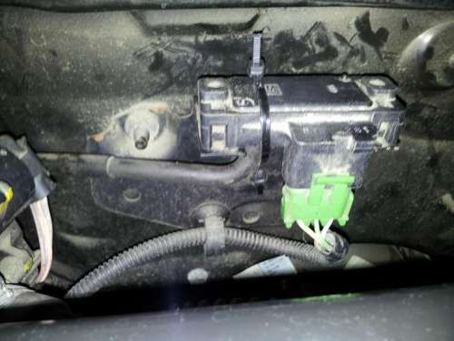

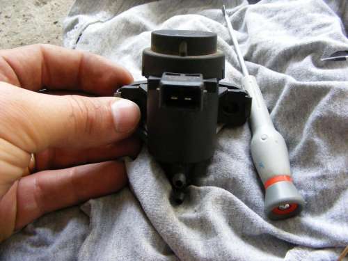

A másik dolog, amit még érdemes megnézni, az a turbó vezérlő szelep:
Az autó bal oldalán található, kb. a toronnyal egy vonalban. Erre egy elektromos csatlakozó megy és 2 kis gumicső. Ha megkocogtatod a házat, akkor ha hallod, hogy zörög, akkor minden rendben van. Ha csöndben van, az baj. Érdemes szétkapni és a benne lévő lemezt megfordítani:
Ez a két dolog az autó menet dinamikáját és fogyasztását egyaránt befolyásolhatja, érdemes ellenőrizni őket, nincs 10 percnél több és abszolút hozzáférhető.
