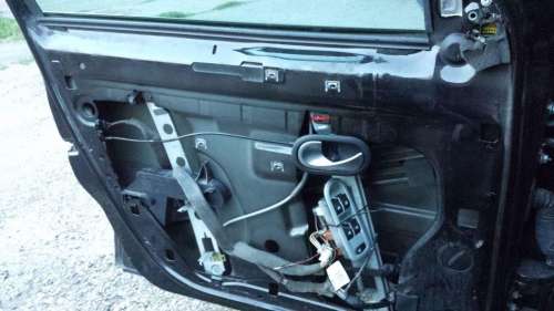

Végre, ma volt egy kis időm, így amit a DRL miatt szétbarmoltam, meg behúztam egy KM kábelt, azt szépen elrendeztem, illetve az ajtókárpitot (balos) leszedtem és itthon jól kimostam, most szárad, kíváncsi vagyok, hogy hogy sikerült, majd holnap kiderül. Ja meg a könyöklőmet is kimostam.
Ha jó, akkor a jobbost is leszedem, a hátsók nekem tiszták.
Aztán végre holnap már beszerelem a bal elsőbe az ablakemelőt is, mert már hetek óta a nélkül használom és sokszor kellett volna már.
