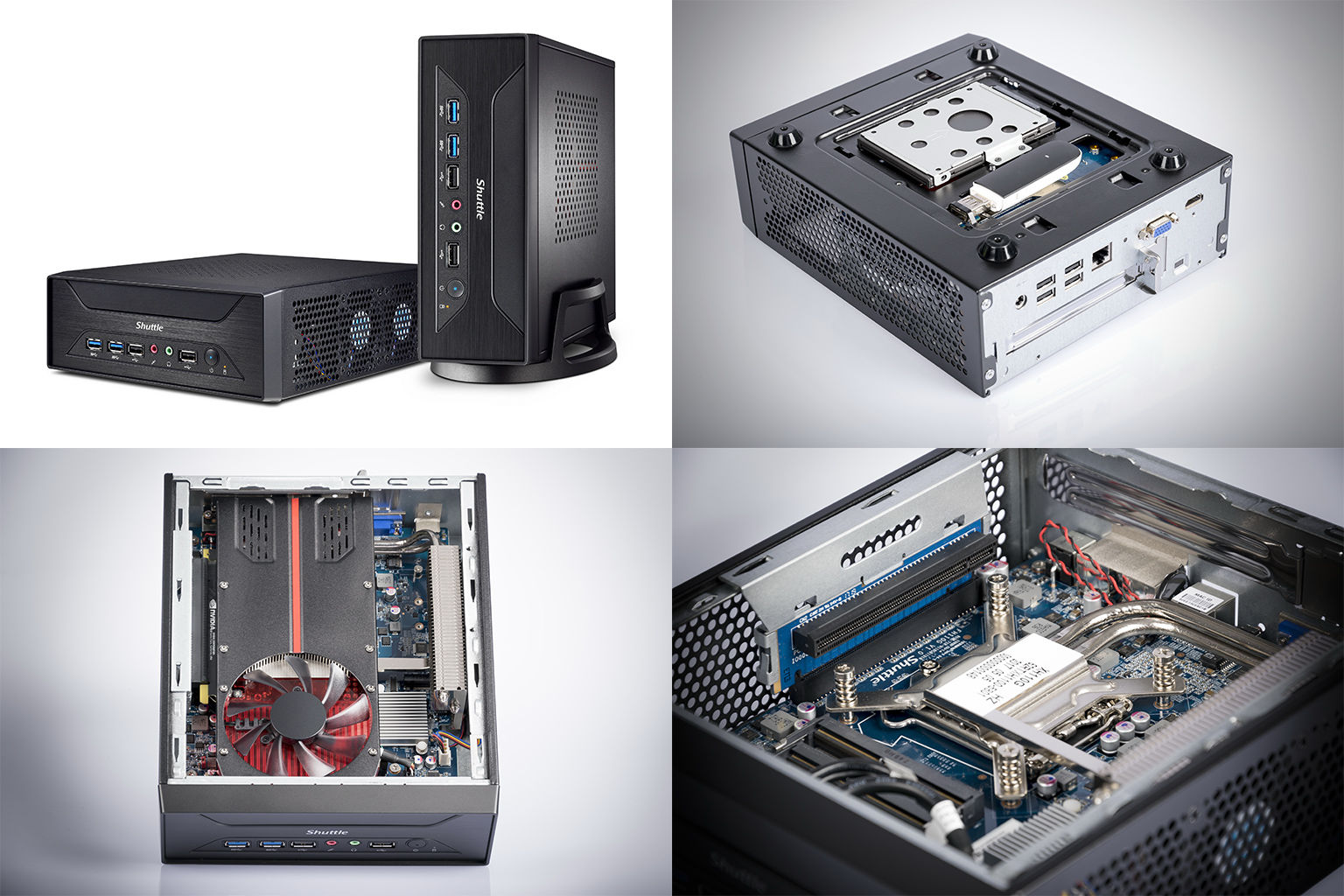

három nap vajúdás után ezekben látok fantáziát, hogy - némi átalakítás után - beleférhet egy komolyabb CPU teljesítményű WS, amit lakókörnyezethez mérten minimális hangerő mellett tudnék üzemeltetni... ők maradtak versenyben:
Chenbro SR30169 200x270x310 16,74L ~7Kg
Silverstone CS01S 210x322x210 14,24L ~4Kg
Árban nincs differencia köztük, még könnyebb lesz dönteni.

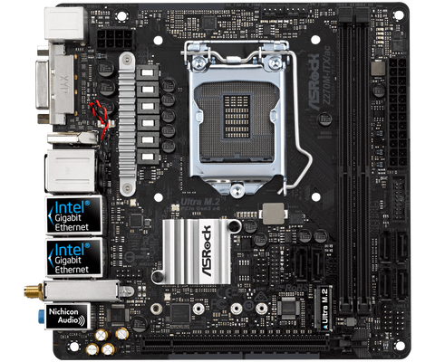

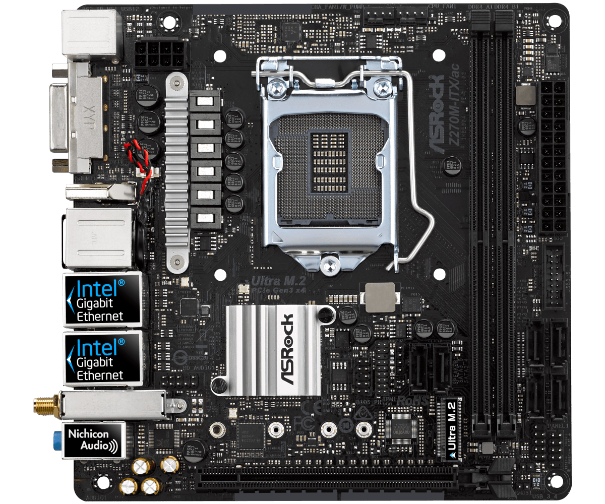

ASRock Z370M-ITX/ac képek - videocardz.com / imgur.com (az alsó)

Alaplapból nem hiszem, hogy egy HTPC-be érdemes lenne betenni a Asus ROG Strix H270I Gaming-et, főleg hogy mint írtad is, nem olcsó, nem is volnál vele előrébb multimédiás felhasználásnál semmivel se, mint a Asrock H270M-ITX/ac-val...
Nekem Asrock Z270M-ITX/ac lap + G4560 Pentium CPU páros van, 2*8 GB DDR4 3000 MHZ G.Skill Rip Jaws V ram kit-tel.
Ha nem terveztem volna később "K"-s Core i5/7-re váltani, nekem is elég lett volna az Asrock H270M-ITX/ac.
