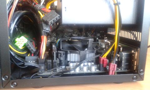

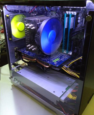

Na, az én projektem is halad, beraktam az egyik Seasonic Flex atx tápot a kuckóba, 40mm-es gyári ventiket kihajintottam, a két 120mm-estől kap levegőt alulról. Hőmérsékletet csekkoltam, max 41 fokos a táp hűtőborda, szerintem teljesen korrekt. Illetve esztergáltattam egyedi - általam tervezett - csavarokat a házhoz

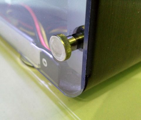

Alu zártszelvények és lapok beszerezve, szegecselő és fűrész ma vagy holnap, satu, multi ésatöbbi már van. Képek, buildlog hamarosan.
