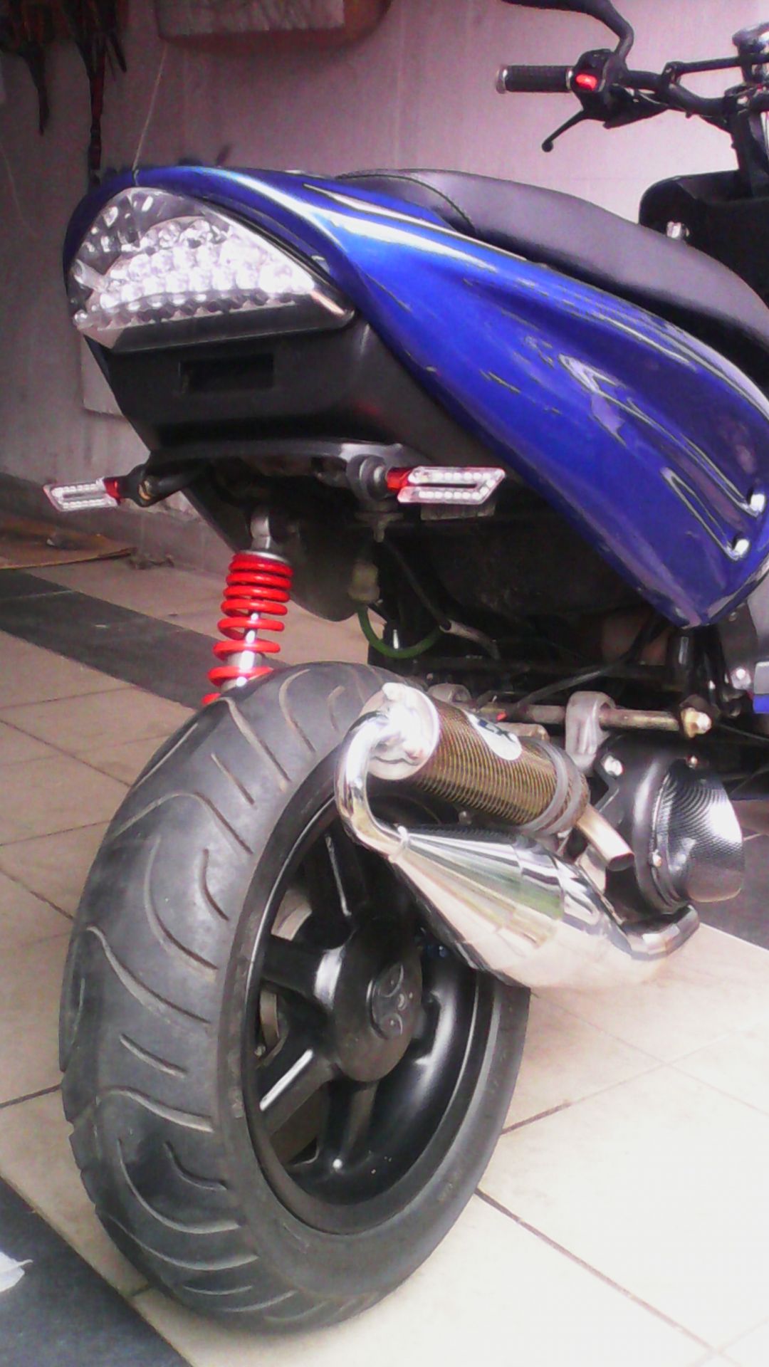

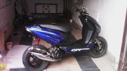

Wiera
Hihh! Bocsi...! Igen, az idomok baromi sokba kerülnek, főleg, ha le is kell gyártani... Hátt nem tom'.. Nekem cask egy darab műanyag.. Bár azok mellett, ami már benne van a dögben, akár meg is lehet venni. Karira, fa alá. A párom majd csak néz, meg "már megint az a patkány kap valamit!" monológgal reagál.. Így szép az élet!
Van kép a gépedről?
