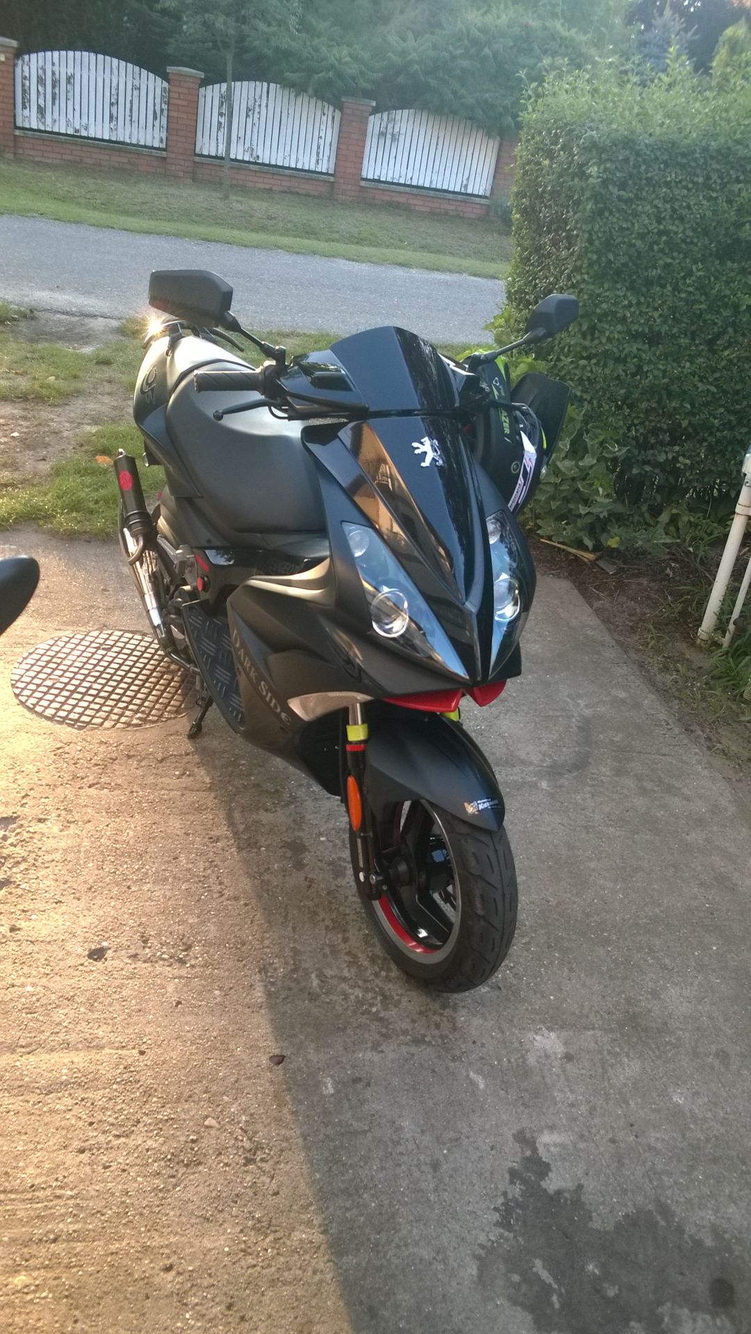

Tarisznyarak
Tothgera30 #61309 üzenetére
A motornak 250.000 Ft volt a meg hirdetett ára, 235.000Ft ér tudtam elhozni. Nincs még sok képem róla, nagyon friss az élmény
. Hétvégén inkább motoroztunk.
7727 km volt benne mikor megvettem -
Zin
1-2 dolgot szeretnék kicserélni a Runner-en, a szíj és a görgők cseréje mellett mit javasoltok még?
Tarisznyarak #61308 üzenetére
Könnyű/kopott görgők vannak benne, ettől indul magas fordulaton. Kissé nehezebbeket próbálj bele. Amúgy szép motor (bár a Jetforce C-tech pláne nem a szívem csücske - Morini), nekem nagyon tettszik. Szabad tudni mennyi volt, és pár képet is dobhatnál fel róla!
#61307 30z.Samu: Az Aprilia kissé bonyolult rendszert használ hozzá (pl.: SR Factory), de maga a PureJet (Piaggio blokkos befecskendezős) gépek nagyon megbízhatóak, és 2,5 literből ki lehet hozni 100km-enként.
Tarisznyarak
