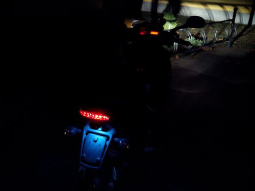

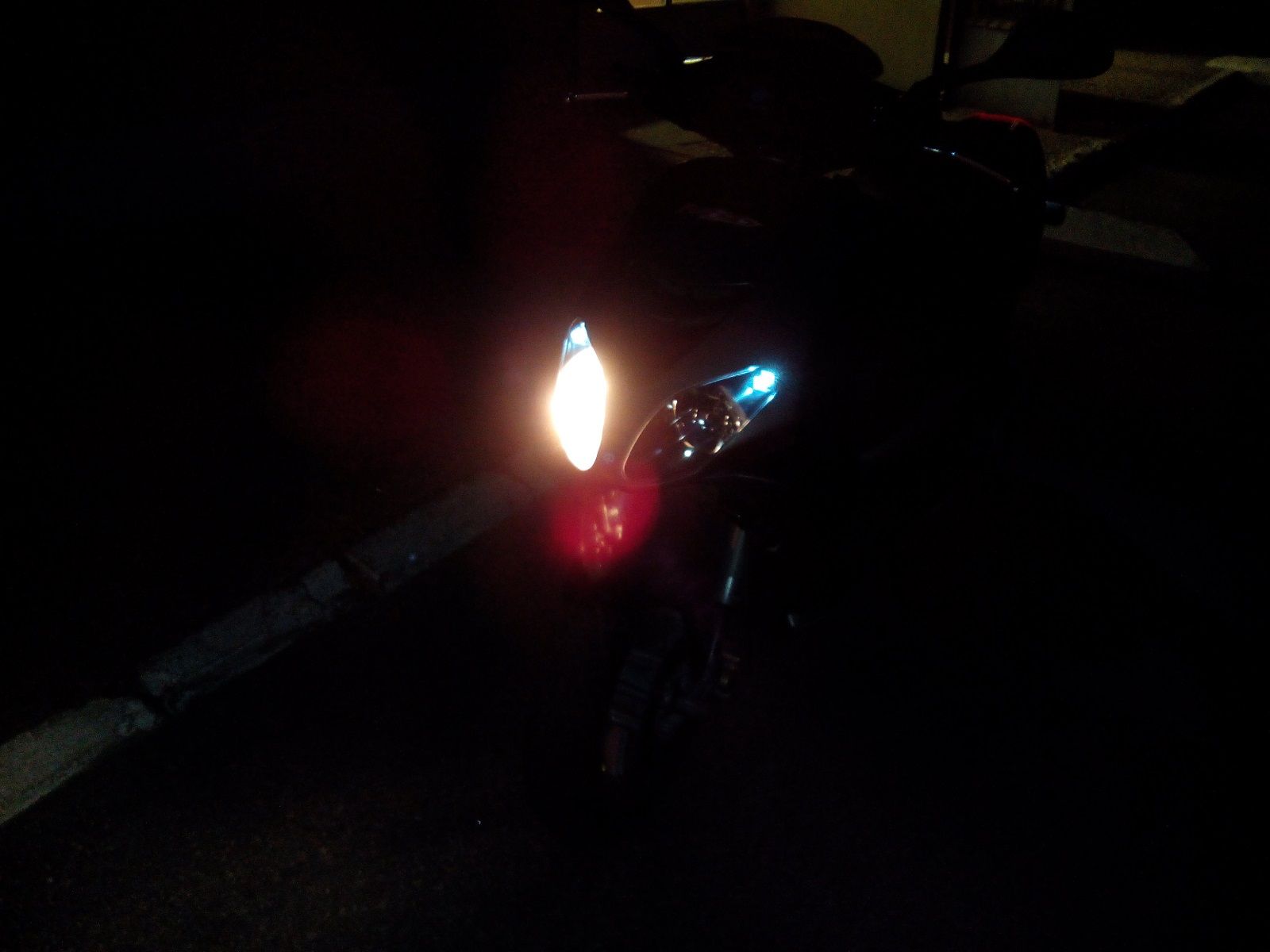

Van valakinek LED szalag a motorján? Gondolkodom hogy kéne rátenni, a lámpákhoz
Hol érdemes venni?
