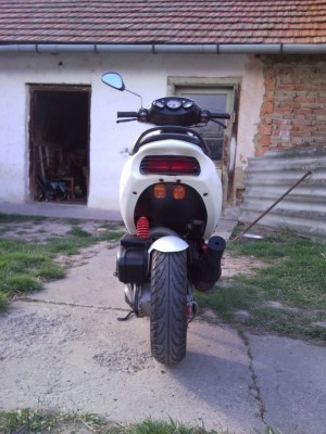

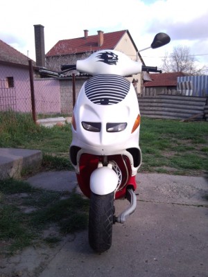

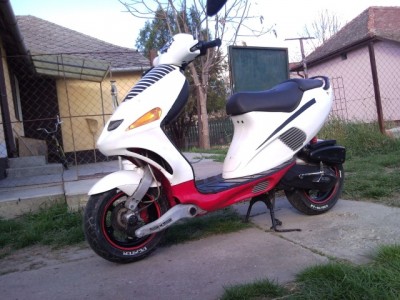

zsolt19900
Tothgera30 #19373 üzenetére
azért mondom, hogy bejövök és megkérdezem, mert hát semmi google találat, és hát ha a jó barátom
nem tud róla....
zsolt19900 #19372 üzenetére
Inkább Keeway X-Ray, cicám
#19374 zsolt19900: Akkor bizony az a valóság hogy rafkósabb vagyok mint a google
, ránézésre megállapítottam
. Amúgy pedig újra van fújva, fel van újítva, és autós boltból vet króm ragacsokkal van "felmatricázva"
. De te nem SR50-et kérdeztél az előbb
? Vagy most mit is akarsz, mert ez olyan mint a hetero-homo téma, vagy csak simán biszex és kész
zsolt19900
elvileg aprilia sm50, de google nem dob rá semmit, akkor mi is ez valójában?
