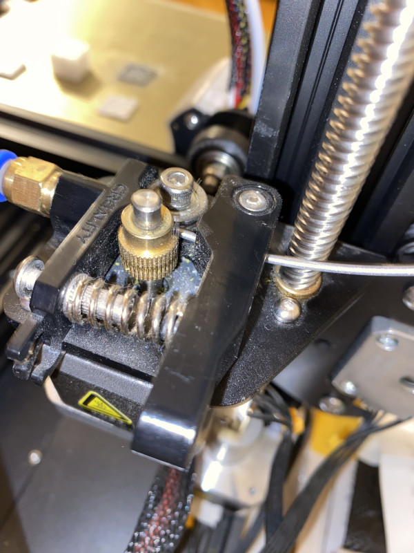

Köszi mindenkinek a korábbi segítséget! Megjött a fém extruder, kicseréltem, újra kalibráltam az egész nyomtatót és azóta nagyon szépen nyomtat!
Elég brutál az extruder erőfeszítése az új rugóval, remélem bírni fogja hosszabb ideig.

Jelentkezem az Ender 3 V2 kálváriám újabb szeletével és úgy tűnik megvan a ludas, amire többen is gondoltunk legutóbb (még egyszer nagyon köszi az együtt gondolkozást!): az extruder karja van eltörve.

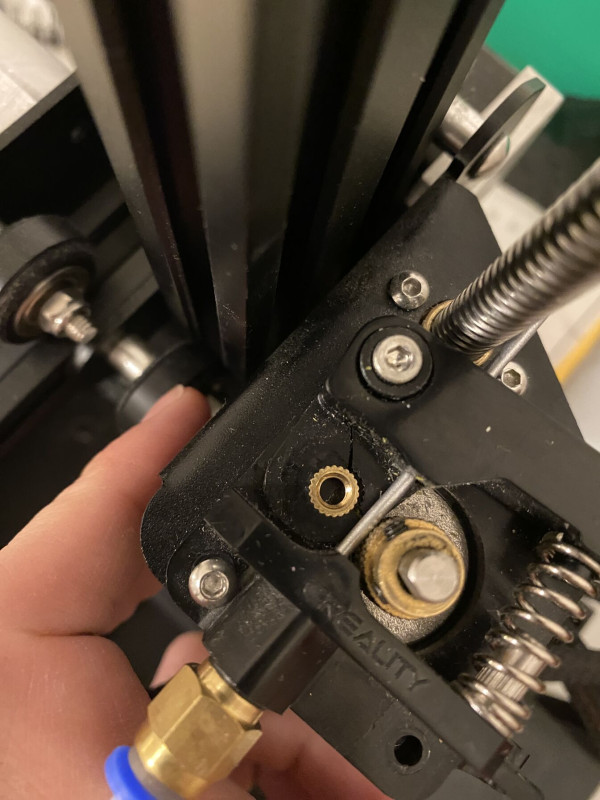

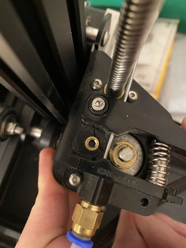

Oksi, dokumentálom az extruder fogakat!

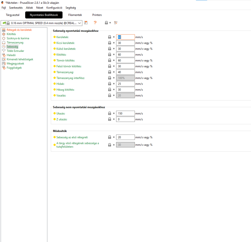

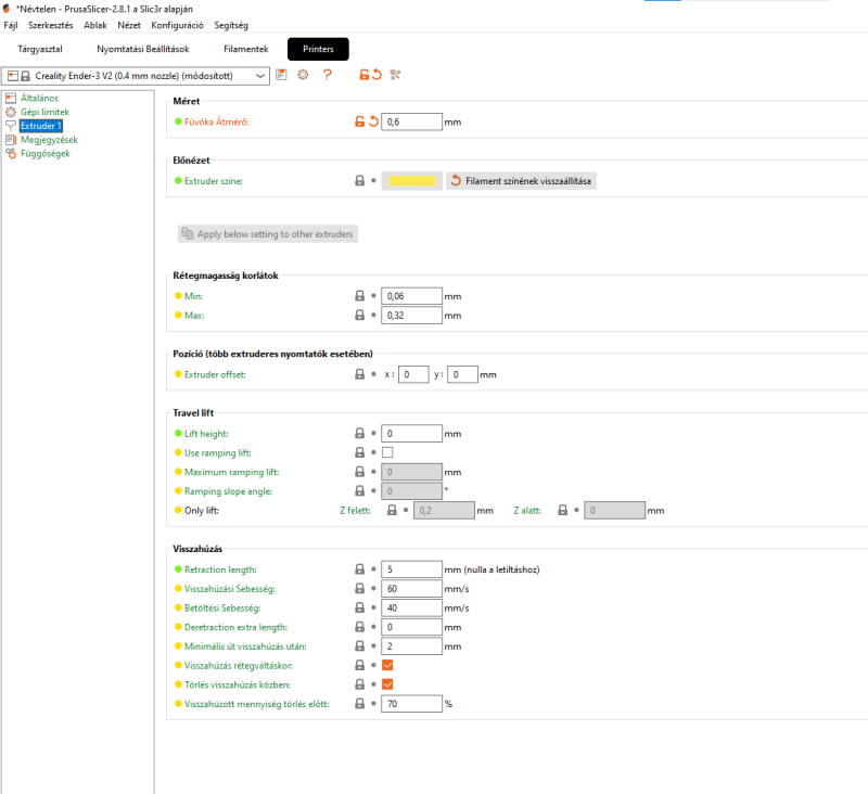

Köszi a gyors választ!

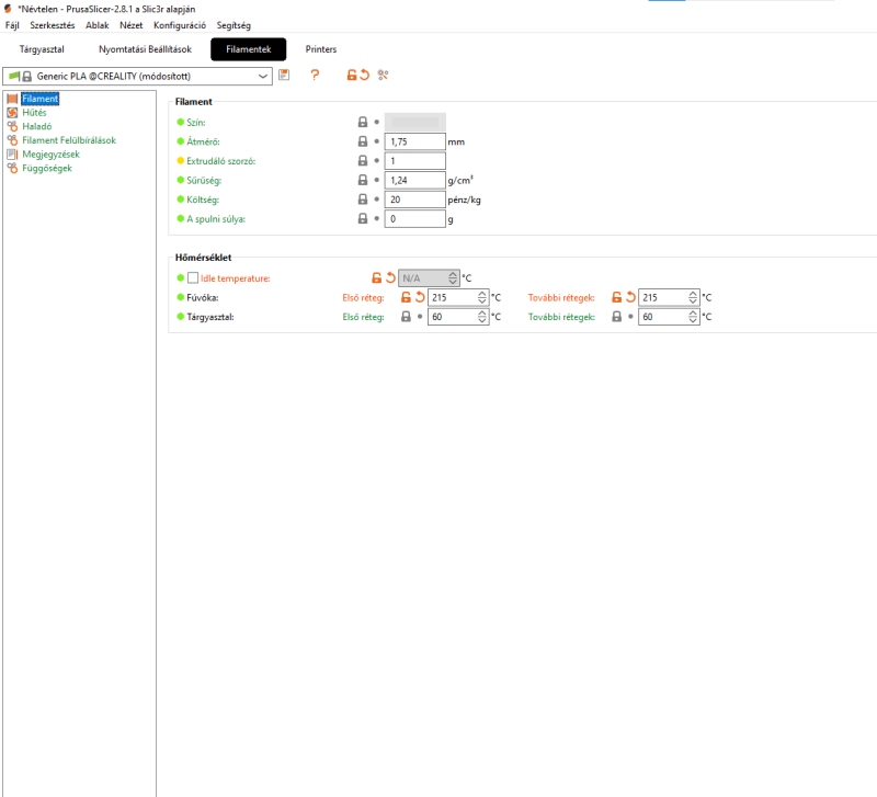

Csatolom a beállításokat sceenshoton (PLA-hoz, PETG-nél 240 a nozzle hőmérséklete):
Az extruder teszt megvolt (minden anyagnál megcsinálom fűtött nózival), 100 mm-t tol ki magából.Gondwana
Vatta új Creality 0.6 nózival próbálkozom, most cseréltem. 0.4-el is ez volt a helyzet, sőt általában előbb eldugult.

Köszi a tippet! A filamentek amikkel próbálkozom nem ropik, rugalmasak. Némelyik PETG nedves, mert amikor átmennek a nózin, akkor hallani kis pattogó-sistergő hangot.
Extruder fogaknál melyik részt nézzem? Mit fotózzak le hogy egyértelmű legyen, kopott-e? -

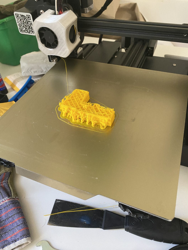

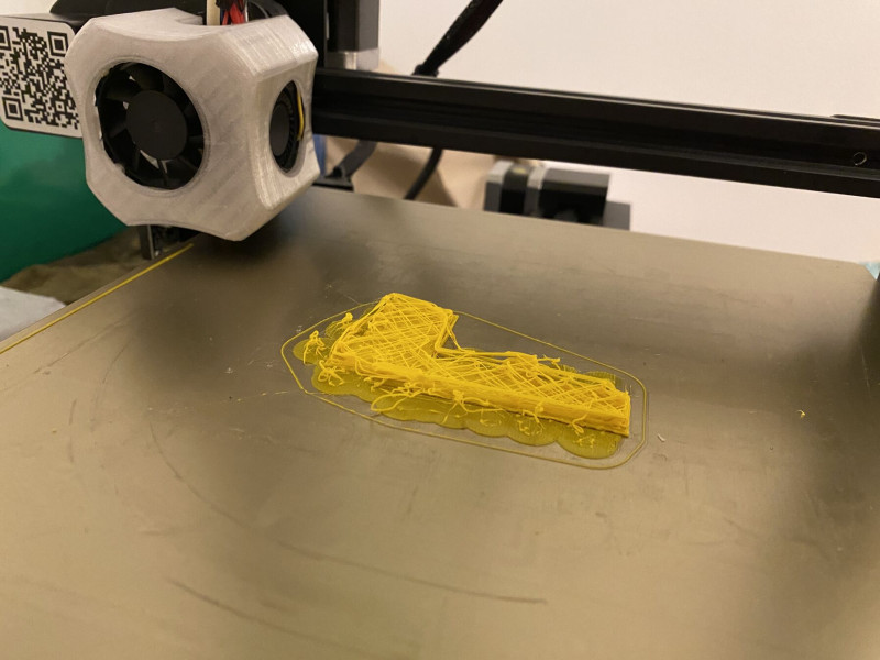

még mindig szívok az Ender 3 v2-vel. Hosszú ideje nem nyomtattam vele, és mióta újra használnám, egyszerűen kaka az egész.
Ami általánosan a probléma minden esetben: sosem sikerült végigérnem a nyomtatással, mindig valamelyik szintnél abbahagyja a nyomtatást és a pályát ugyan bejárja a fej, de anyag nem jön többet. Mintha eldugulna a nozzle. Utána az extruderre kézzel rásegítve újra jön az anyag. PETG és PLA-val vegyesen ugyanez a helyzet. Van olyan tekercsem amivel jobb az eredmény, van amivel rosszabb. 0.6mm-es nózival próbálkozom.
Amit még hozzá szeretnék tenni, hogy a filamentjeim is már másfél-két évesek átlagosan. És egész nyáron egy tetőtéri szobában voltak tárolva, ahol némelyiket közvetlen nap is érhette. Plusz baromi meleg lehetett ott (volt bnőmék házában...), szóval lehet tönkre ment mind.Mi a következő lépés a debuggingban?
Próbáljam meg egy telejesen új filament tekerccsel a nyomtatást? Esetleg az extruder szart be? Hőprobléma?

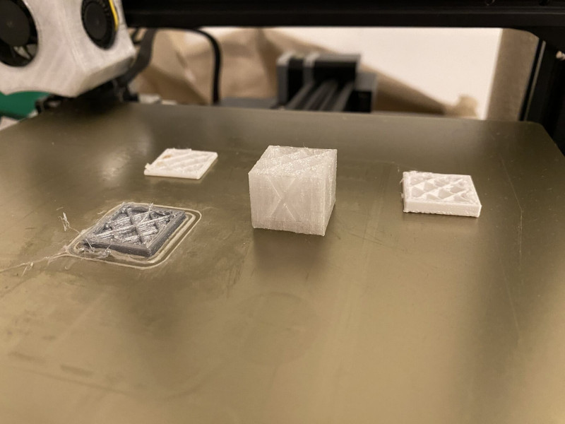

Ender 3 V2 nyomtatóm van, lényegében gyári spec (ami más: szilikon hengerek alul rugók helyet, PEI lap, CHT Nozzle 0.4mm). Kb 1 évig nem használtam (sajnos) a nyomtatót, most próbálom újrakalibrálni. PETG-t nyomtattam vele utoljára tavaly és rendkívül lusta voltam, emiatt benne maradt majd egy évig a filament.

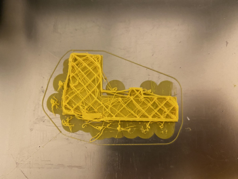

Amit azóta csináltam a nyomatóval:
- PETG-t eltávolítottam, PLA-t fűztem be a helyére
- lecseréltem a heating blockot (volt gyári új, tartalék), mert sikerült a nozzle-nek a mentetet tönkreteni, amit kiszedtem, új nozzle-t is tekertem a blockba
- flow calibrationt is próbáltam ezután újra beállítani, a new e-step érték 145.9 lett (előtte 109.4 volt), ami szerintem kicsit extrém, de 100mm-t beállítva valóban 100mm anyagot "szív le" a tekercsből

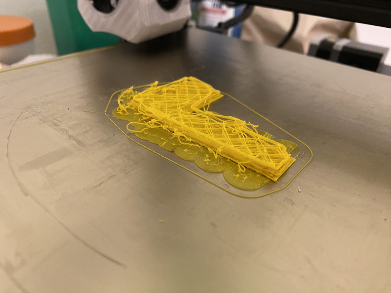

- és íme pár kép ez eredményről, ami hulladékilletve el is dugult (?) a végére a nozzle, nem jött már ki anyag a végén belőle
Mivel debuggolnátok tovább? -

Sikerült egyébként fintomítanom a nyomtatásomon, valamelyest kiküszöbölni a z wobble-t Ender 3 v2-n: [kép1] [kép2]
Az alábbiak szerint jártam el a Prusa slicer beállításainál:
0,1 mm layer height
45-50 mm/s retraction speed
Más:

A menetes szárra gondolsz? Ha feszül, akkor mit érdemes csinálni vele?

mivel lehetne javítani azon, hogy az oldalfalak az alábbi képeken látható modellen még homogénebbek legyenek és ne látszódjanak ennyire a rétegek? Valami csavart meg kéne húznom fizikailag a gépen?
Esetleg szeletelőben beállítás kérdése?
[kép] [kép2] [kép3]
Filanora PLA-val nyomtatok, 210 fokon, aztallap 50-60 fok között, nyomtatóm: Ender 3 V2 -
