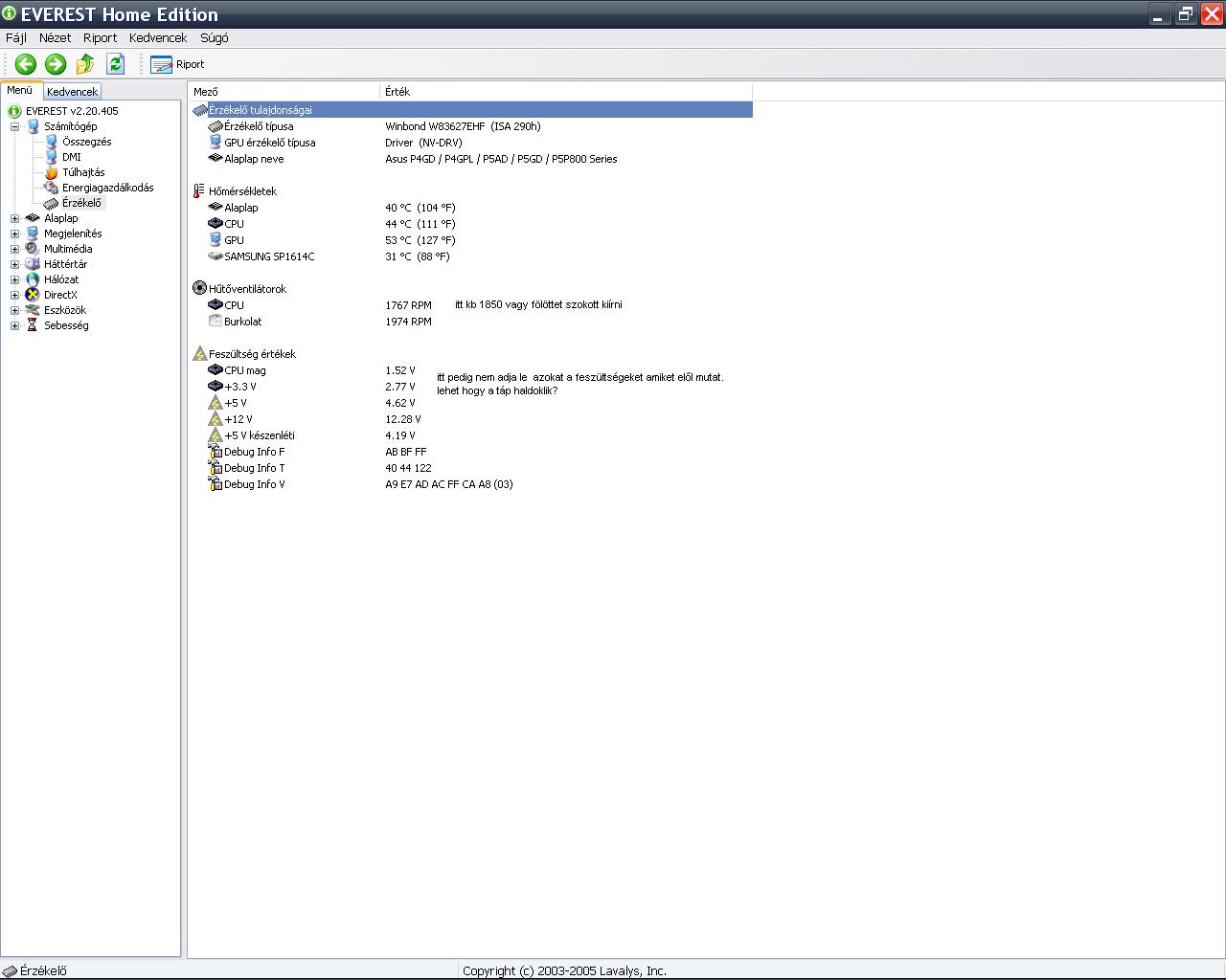

Charl
proci985 #28759 üzenetére
a venti pörög
a jobb szellőzés érdekében mindig lennt van az oldala.
viszont mikor 1800 alá megy a fordulat akkor eléggé morgó hangot ad ki a venti
kb 4-5 éves mindkettő
a táp az chiefteec
GPS 350eb-101 A 350W-os.1800-as alatt morog leginkább,
a biosban az értékek normálisak, kivéve a 3,3 volt-ost.
ott az is kb annyit mutat mint az everest. -
proci985
MODERÁTOR
vedd le a gép oldalát és nézd meg, hogy mit csinál a venti.
piros háttér valszeg valami hiba lehet.
milyen a táp ill hány éves, illetve hány éves a hűtő?
cpu fan error lehetséges, de ahhoz nagyon alacsony fordulatszámig kellene csökkennie a venti sebességének. amit előidézhet feszültségcsökkenés, de ha ekkorát ejtene a táp a standard 12Vhoz képest (potenciális brownout), akkor már az is csoda lenne, ha a gép elindulna.
szóval először nézd meg, hogy megy e rendesen a venti. az everest által kiírt feszértékek pedig néha eléggé érdekesek szoktak lenni. biosban miket lát a lap, ott normálisabbak ezek az értékek?
szerk: csak 1800 alatt morog vagy egyébként is?
Charl
intel pentium 4-es gépem van p5p800-as alaplappal. Most jelenleg Zalman venti van rajta kb 15 centis, de a bajom az hogy a játékom kifagy, és mikor indítom ujra kiírja hogy Cpu fan error.
everesttel megnéztem és 1700-at pörög, és a bios ilyenkor nem a kék háttérrel mutatja
hanem pirosan, szerintem azt jelenti hogy nem pörög eleget.
viszont a feszültségeket is megnéztem és azokon sem mutatja azokat az értékeket amiket kellene.
csatolok 1 képet is hogy lássátok miről beszélek.
viszont azt olvastam, valahol, hogy csak ilyen ventit tudok rátenni ha zalmi van rajta másikat nem.kérem a segítségeteket :-)
Üdv -
