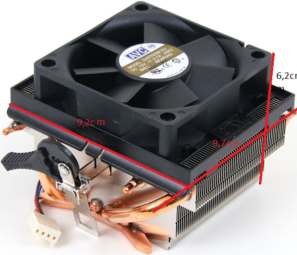

Am2+/3-ra kellene nekem lowprofil hűtő, a cpu-val párhuzamos síkban max 7, de inkább 6.5cm lehet a magassága. Elsődleges a minél halkabb -hangtalan- működés, de nem sok alternatívát találtam. Freezer LP ami taqlán jó lenne, vagy alpine 64 gt, de az nem sokat hűthet. Hogy mit hűtenék ne kérdezzétek, tervben van egy x3, de ha sokat eszik x2 marad ami nem zabálós, gyári hűtő is vígan viszi, de passzívan terhelés alatt már sok neki. A hőcsöves gyári amd hűtő beférne hozzám? Nem ismerem a méreteit.
