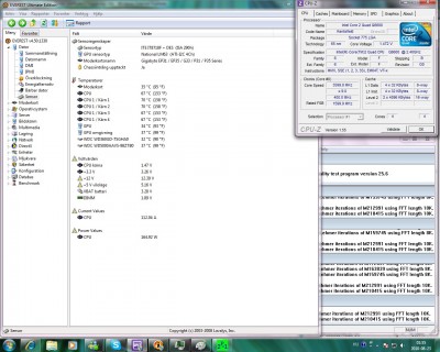

proci985
MODERÁTOR
Gerisz #22271 üzenetére
hopp, a lapja tudott mérni fogyasztást, erre voltam kíváncsi.
első teszt, 80W, 63fok, az kicsit magas, de lowflow ventivel reális.
második teszt, 103W, 72fok, az még mindig magas,
harmadik teszt: 120Wnál kifogyott volna? az nem létezik.x58as giga lapok áramátfolyásmérőjét nem ismerem, de p35ön egész pontos a rendszer, többek megerőstése szerint (én is kontrolláltam fogyasztásmérővel, kb stimmelt). aztán egészet megnézem holnap vizsga után
feszemelés tudom nagyon sokat dob, de azért nem kéne majdnem tripláznia a deltaTt (30ról 80ra?). panaszokat a nem szerelhetőségről aláírom. ami még fura: a bordának nem szabadna forrónak lennie. nálam még 3.6os menetekkor se langyosodott be. egy időben furcsáltam is, hogy biztos gyenge a hőátadás, de amikor passzívan teszteltem mindkét borda rendesen átmelegedett, szóval nem a hőátadás volt a bajos. viszont aktív üzemben nálam sose volt még langyos se a teteje, még ha a proci 70fok körül volt, akkor se. viszont ha meleg a borda, akkor a talp kizárható.
emiatt nehezen hiszem:
Papst 4412F/GL ventivel mérve. 25 fok volt szobában. 1600rpm, 94m3/h. q6600g0 3600@1.47, asztalon mérve.ugyanez, házban, 3.0@1.200, 19fok
más, ház kitömése bordával tényleg nehéz lesz, nekem az Obsidianhoz hasonló méretű Cosmost ennyire sikerült (procin IFX14+IFX10, vgan HR03GT):

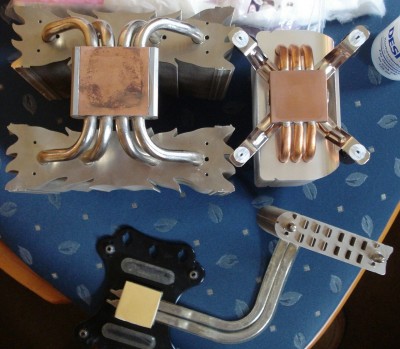

Ha hátra teszed fel hogy szívja se romlik csak 1 2 fokkal a hűtése.Esetleg True revC de az is olyasmi a mint a matti méretben.
Gerisz
proci985 #22269 üzenetére
A videót hallgasd meg abban minden benne van. A Thermalright sem akarta elhinni.
Adtak neki még egy bordát, hogy teszteljen újra.
Itt minden áron a győzelem volt a fontos. De el is mondja a srác, hogy szerelhetőségre és ha mindent figyelembe veszel a Noctua a nyerő, hiába drágább mint a TR.
Én imádom a TR hűtőket a VRM-R4-em is a gyárból jött Armandtól mert sehol nem tudtam beszerezni, ha jó lenne meg lehetne kapni itthon számlával, már régen megvettem volna a HR-02-t és a Silver Arrow-t is, majd lenne vele valami.
Én úgy látom, hogy pont az a kevés anyag hiányzik belőle amivel több van a Noctua-ban.
Mondja, hogy forró a borda, tökéletesen átveszi a hőt, egyszerűen nem tudja mindet átvenni a 0,1V+ ennyivel többet dobott rajta. A noctua is 73-ról ment fel 88-ra. Nagyon sokat jelent.A Noctua 160mm

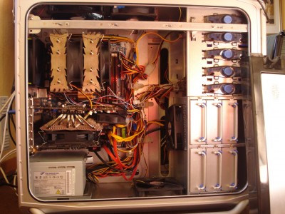

Laraxior: Azt a házat nehéz lesz telerakni bordával.
Az enyém sincs "tele"
Majd figyelem mit alkotsz. -

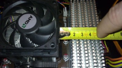

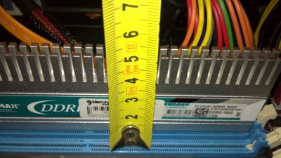

Bunken
Egy olyan kérésem lenne, hogy egy nagyobb hűtőt szeretnék a procimra ami nevezetesen egy AMD Phenom II X2 555 BE. , ami unlock-olva lett szóval már X4 B55 BE.
Erre milyen hűtőt tudnátok ajánlani? A fő szempont, hogy minél halkabb legyen, az ár annyira nem számít (majd a tanácsok után eldöntöm az árat magamnak ti nem foglalkozzatok az árral a lehető legjobbat szeretném), később tuning is szóba fog jönni úgy 4 GHz-ig. A hardvereket az aláírásomban láthatjátok.
A méretbeli kritériumok a következőek lennének képekben:
A memóriafoglalat a processzor hűtőbordájától mérve 1,9 cm:
A memória magassága a foglalattól mérve 5 cm:
A memória a processzor hűtőbordájától 1,7 cm:
Nos szeretném az összes memóriámat használni, szóval így kérnék ötleteket tőletek. Az nem baj ha belóg a memória modulok fölé.
proci985
MODERÁTOR
Gerisz #22266 üzenetére
hm, az OC3D teszt fura, mintha hirtelen valami szűk keresztmetszetté válna, na de ilyen hirtelen? főleg, hogy elvileg a szűk csak a levegő lehet, az pedig végig fix. frostytechs cikk alapján lehet, hogy a talpa ennek se volt tökéletes...
utólagos polírt ahogy látom pár helyen vállalnak, csak az se tökéletes, ld lejjebb. a talpat kell nézni. egyébként semmivel nem hűt rosszabbul, csak nem szép. emiatt szokták a talpakat nikkelezni, a réz hajlamos beszíneződni.
viszont, ha a talpa még mindig problémás, akkor Noctua, beszerezni is egyszerűbb, utólagos szívás sincs a talpazat miatt.
hm, Noctua 162 vagy 158mm? ifxről két adat is volt.

Lenne egy keresem, remelem tudtok segiteni!
Kene nekem egy uj procihuto, mivel a gyari hangos egy "picit", akarhogy is szepitem, de szepen teszi a dolgat ettol fuggetlenulSzoval:
A lap egy Gigabyte GA-MA770-UD3, a processzor pedig egy AMD Phenom II X4 955 alapon.
Elvarasaim:
- A leheto leghalkabb legyen
- de megis hutson jol
- ferjen el ezen a lapon, ugy, hogy az osszes RAM slotot tudjam hasznalni.KEP: Ez lenne az.
Mit ajanlotok max 12k-ig?

Melyikkel lehetne még egy kis kakaót kihozni belőle, vagy ez a vége?:S
4 GHz megy, +feszt már nem tudok adni :S -
