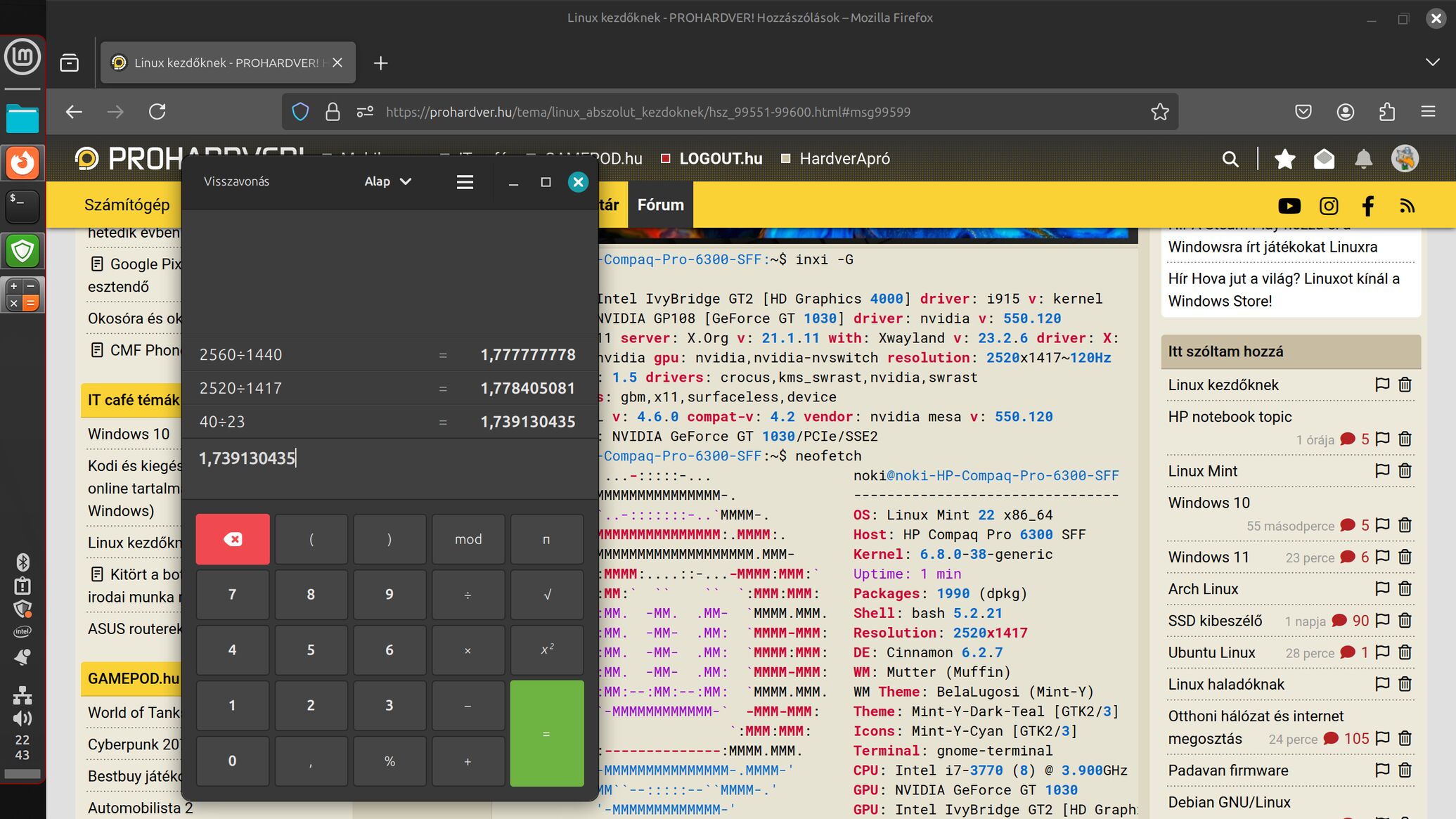

Végül itt is a 2560x1440-es felbontásnál és az 1440p60HD videolejátszásnál maradtam.
20 pixellel csökkenteni kellett a képernyőről lelógó képet az nvidia kezelővel és az nem tudta menteni a nem létező xorg.conf fájlt. Emiatt azt létrehoztam és belecopyztam az nvidia által menteni szándékozott tartalmat. Így már jó minden!!!
noki@noki-HP-Compaq-Pro-6300-SFF:~$ inxi -G
Graphics:
Device-1: Intel IvyBridge GT2 [HD Graphics 4000] driver: i915 v: kernel
Device-2: NVIDIA GP108 [GeForce GT 1030] driver: nvidia v: 550.120
Display: x11 server: X.Org v: 21.1.11 with: Xwayland v: 23.2.6 driver: X:
loaded: nvidia gpu: nvidia,nvidia-nvswitch resolution: 2520x1417~120Hz
API: EGL v: 1.5 drivers: crocus,kms_swrast,nvidia,swrast
platforms: gbm,x11,surfaceless,device
API: OpenGL v: 4.6.0 compat-v: 4.2 vendor: nvidia mesa v: 550.120
renderer: NVIDIA GeForce GT 1030/PCIe/SSE2

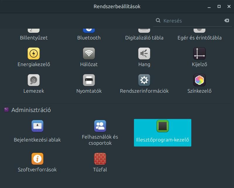

Biztosan nem így van, ahány nVidiás gépre telepítettem már Linux Mint-et, mindnél volt egy régebbi driver és a hivatalos oldalon rákeresve volt egy jóval újabb is ugyanahhoz a VGA-hoz. Amire emlékszem, a rendszer 390-t ajánlott, a hivatalos oldal pedig mondjuk 470-est, de a legutóbbinál azt hiszem 430-as volt tárolóban és 525-öst találtam a hivatalos oldalon. De ha azóta nem változott, ezt bárki ellenőrizheti, ha megnézi a Rendszerbeállítások / Illesztőprogram-kezelőt és az nVdia hivatalos oldal keresőjét.
A kereső is feldob például GTX 660-ra két drivert is, gyanítom a tárolóban a régebbi lesz benne.

Ahogy elhangzott, akár a gyári nVidia drivert is felrakhatod Rendszerbeállításokból, nem a legfrissebbet ajánlja, de gondolom itt is a stabilitásra mennek.

Linux Mint Cinnamon. Egy kattintás a driver kezelőjéből feltenni az nVidia drivert. Auto frissítés is pár kattintásból megvan, aztán nincs rá gond (*a régi kernelek eltávolítása legyen bepipálva).

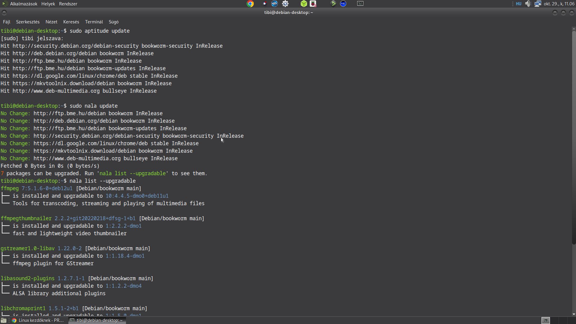

Resolving the Error “The following packages have been kept back”
Ezt most nem raktam be fordítóba:
Internally apt package manager has these upgrade modes:
Plain upgrade. Refuse to install new packages and delete existing. Nala by default uses this mode. Note that this mode is hidden from user in apt command line frontend but is available for apt-get upgrade. The apt-get utility is a separate frontend for APT package manager.
Upgrade with installing new packages. This mode is not available for Nala but available via apt upgrade.
Upgrade with installing new packages, deleting obsolete/conflicting packages. This is what full-upgrade does for Nala and apt.Basically different apt frontends use different modes for upgrade command but for full-upgrade everything remains to be same.
Fentiek jól láthatóak is a két kimenet alapján:
apt
Az alábbi ÚJ csomagok lesznek telepítve:
linux-headers-6.8.0-47 linux-headers-6.8.0-47-generic linux-image-6.8.0-47-generic
linux-modules-6.8.0-47-generic linux-modules-extra-6.8.0-47-generic linux-tools-6.8.0-47
linux-tools-6.8.0-47-generic linux-tools-common python3-feedparser python3-html2text
python3-sgmllib3k
Az alábbi csomagok frissítve lesznek:
linux-generic linux-headers-generic linux-image-generic mint-common
4 frissített, 11 újonnan telepített, 0 eltávolítandó és 0 nem frissített.
Letöltendő adatmennyiség: 190 MB.
A művelet után 300 MB lemezterület kerül felhasználásra.nala
Fetched 0 Bytes in 0s (0 bytes/s)
All packages are up to date.
ubyegon@Latitude-5520:~$ nala list --upgradable
linux-generic 6.8.0-38.38 [local]
├── is installed and upgradable to 6.8.0-47.47
└── Complete Generic Linux kernel and headers
linux-headers-generic 6.8.0-38.38 [local]
└── Generic Linux kernel headers
linux-image-generic 6.8.0-38.38 [local]
└── Generic Linux kernel image
mint-common 2.3.7 [local]
├── is installed and upgradable to 2.3.9
└── Common scripts and resources for Linux Mint -
Balerik
Miért nem frissíti ezeket az összetevőket kb. több mint egy hónapja?
[kép]
Azsudo nala updatejelzi, de mégsem frissíti le. -
