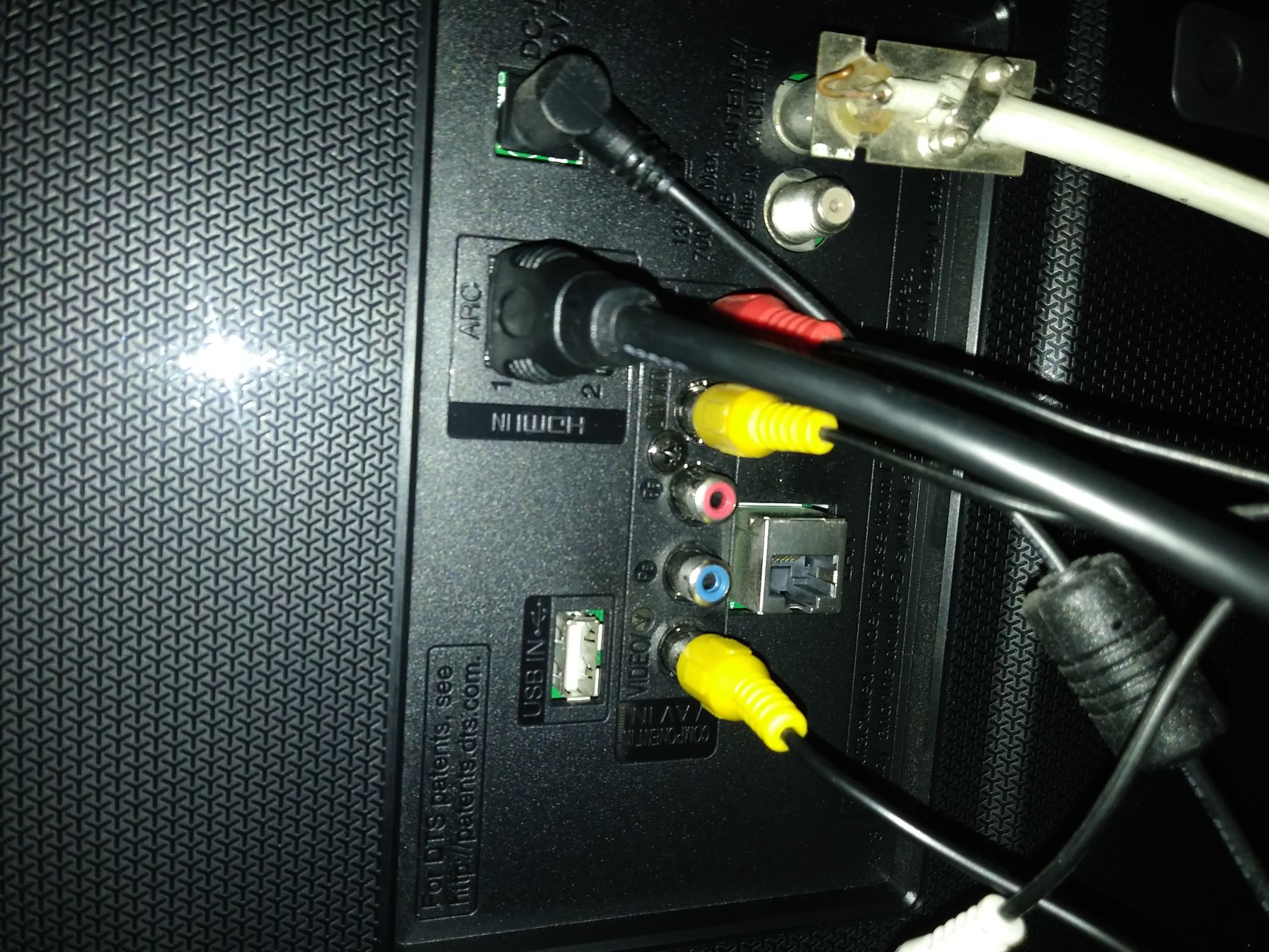

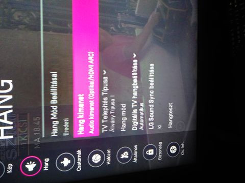

Sziasztok. Olyan kérdésem lenne hogy van egy lg okos tv és vettünk hozzá egy lg házimozi rendszert. És minden összedugunk ahogy kell és ha a tv re váltok akkor nincs hang. Nem tudom mi lehet a baj. Valaki aki tud segíteni megköszönöm.

Jó lenne tudni, hogy a minden összedugás pontosan mit takar. Amennyiben HDMI kábellel van a két eszköz összekapcsolva, akkor mindkettőn a HDMI ARC (Audio Return Channel/hangcsatorna visszavezetés) jelzésű aljzatot kell használni. A tévé Hang menüjében a digitális kimenetet (Optikai/HDMI ARC) pontot kell kijelölni. A házimozi menüjében (vagy a kapcsolók közt) kell lenni bemenetválasztási lehetőségnek, ahol szintén a HDMI-t kell kiválasztani. Optikai kábeles összekötésnél is hasonló a helyzet a beállításokkal. Erre akkor lehet szükség, ha a HDMI ARC nem jön össze.

Jól gondolom hogy az első képen a tévé csatlakozói vannak? Az rendben van, mert a HDMI kábel az ARC jelűbe lett csatlakoztatva (csak egy kérdés: az AV kábel /piros-sárga-piros/ mivel van összekötve?).

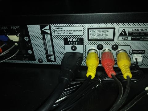

Az utolsó előtti képen látom a házimozi csatlakozóit, szégyen az LG-re nézve, hogy sem HDMI ARC, sem pedig digitális audió (optika vagy koax) nincsen. Így nem csoda hogy nem szól, mert a HDMI csak kimenet. Itt is látszik az AV kábel (?).
Azt gondolom hogy a házimozi megszólaltatásának csak az a módja, ha veszel egy 5.1 csatornás digitális-analóg (DAC) átalakítót, ami külföldről rendelve nem vészesen drága (a sztereó változat olcsóbb, de kár lenne lekorlátozni a hangzást). Kell még egy optikai kábel, és egy RCA-RCA audió kábel.42LM660S
