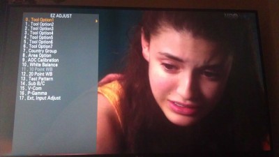

Épp ezt magyarázom, de nem sikerül megértened: a hotel menünek semmi köze a szervizmenühöz - mint azt már te is tapasztaltad. Még csak engedélyezés/aktiválás szintjén sem.
Egyébként a hotel menüről még annyit, hogy szerintem csak azokban a tévékben van, amelyekből létezik "hotel tv" változat. Pl. hotel variáció LW55.. témára: [LG
42LW551C]
Ahogy én tudom, gyakorlatilag szinte ugyanaz, mint az LW5500/LW5590, csak mondjuk van benne DVB-S tuner, meg eleve hotelszobás használatra van kihegyezve: fizetős csatornák korlátozása, bekapcsoláskor mindig ugyanazzal a csatornával indul - pl. a hotel promóciós bemutatójával -, a talán a TV-Link Loader-hez (a csatornalista/beállítások USB-re mentése) eleve benne van a leírásban,nem csak egy rejtett funkció, ... stb. -

Örülök a tájokozottságodnak irányomba, de én nem keverek itt semmit. Én konkrétan a szerviz menübe voltam fully8 -al.Tudniillik az LM szériánál nem érhető el a Hotel menü, ezért is néztem bele a szervizmenübe, hátha ott tudom engedélyezni. De nem...
Egyébként fully8, service menu:

Épp azt magyarázom, hogy a Fully8 távirányító csak a szervizmenühöz kell.
De ő a hotel mode-al keveri (pontosabban az installation menüvel, aminek a hotel mode almenü csak egy része). -

Na azért tisztázzunk valamit.
A szervizmenü nem tévesztendő össze a hotel menüt is tartalmazó "Installation menu"-vel. A kettő nem ugyanaz!
A hotel menüt a tévé saját távirányítójával lehet elérni (LV/LW széria): Home gomb hosszan nyom, egészen addig, amíg vissza nem vált a kép a tévéadásra a felső információs sávval. Ekkor gyorsan be kell írni a 1105-öt és OK gomb. Megjelenik az Installation menu, amelynek egyik almenüje a hotel mode.
Viszont a csatonalista mentés nem a hotel módban, hanem a "TV link-loader"-ben van - ha azt keresed. -

Én simán beléptem fully8 -al a szervizmenübe, de sajna nem találtam amit kerestem... (Hotel menü)

Azért lehet, hogy megpróbálnám az LM szériánál is a harmony hack-et. Programozás után lesz egy billentyű ami egyből a szervízmenübe visz, legalábbis LW-nél így van.
