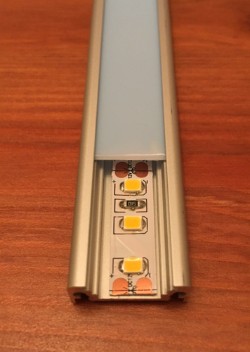

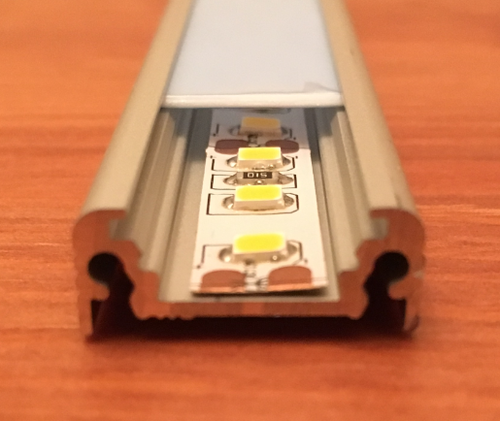

Zsmester89 #9091 üzenetére
Van, ami hajlítható, de csak lapjára, arra merőlegesen nem. Minél egyszerűbb keresztmetszetűt keress és minél nagyobb rádiusz mentén hajlítsd.
A hajlítás menete ugyanaz, mintha egy téglalap keresztmetszetű zártszelvényt hajlítanál meg, gép kell hozzá. -
radi8tor
MODERÁTOR
Zsmester89 #9094 üzenetére
A búra elég hajlékony, még a saját súlya alatt is elhajlik. Elég vastag is, de nagyon sima a felülete, ragasztása nehézkes lehet.
Szerintem ez a sarokba való darab egész könnyen besüllyeszthető gipszkartonba. De lehet van erre jobb megoldás is.
Hajlítható sínt még nem láttam. -

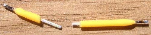

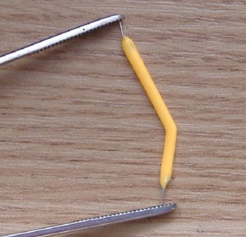

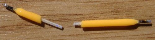

Filamentet vettem még barkácscélra, de ez várat magára, mert a barom eladó nem csomagolta be rendesen. A szokásos szürke nylon tasakban csak egy tépőzáras tasak volt, abban 5 filament. Mindegyik eltört. Pedig más esetben kínai eladóktól nagyon alapos védőcsomagolásban kaptam olyan dolgokat, ami nem is érzékeny, vagy nem ennyire. Ez meg csak egy vékony tasak volt, hirtelen azt hittem, nincs is benne semmi.
Ezt úgy kell elképzelni, hogy a sárga rész gyakorlatilag szilikongumi, fényporral keverve. Mivel a gumi összetartja, csak meghajlítva tudtam fotózni a "problémát".
Gyárilag ponthegesztéssel alkalmazzák, de gyantázva jól forrasztható. Tűvégű műszerzsinórral még áramot is tudtam vezetni rá, a csupasz LED ibolya fényben világít. Tegnap ahogy napsütésnél fotóztam, a képen is megjelent egy kékes árnyalat. Kb. így világít áramra is, csak erősebben:
A fehér hordozó porcelánszerű, törékeny.

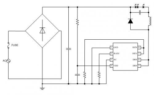

csucsotke #9024 üzenetére
Ezt a részét úgy jelöltem a hozzászólásban, hogy "korrekt driver", nem akartam már tovább nyújtani. Tehát biztosítja a vibrálásmentes fényt, stabilizált áramot, beleértve a kíméletes indítást is.
Ez egy egyszerű, de hatékony céláramkör, elvileg még kis pufferkapacitás esetén is képes kiszabályozni, csökkenteni a hullámzást.

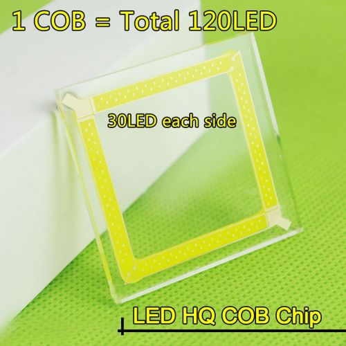

Ma kaptam egy ilyen lámpát, 25 nap alatt ért ide: [link]
https://www.youtube.com/watch?v=Nme8T2yLhL0
Lényegében a két sarok között 4 párhuzamos ágon folyik az áram, áganként 30 LED-en, így jön ki a 120 db.
A névleges áram valószínűleg ezeknél is 15 mA, mint a szimpla filamentnél, tehát 60 mA lenne négy ágra, konkrétan 55 mA-t mértem. A méréséhez nem feszegettem szét a lámpát (mint a videóban), hanem csak kihúztam a vezetéket a résen keresztül. Elvágtam, ampermérőt beiktattam. Utána összeforrasztottam, így nem gányolódott semmi. LED-feszültség hidegen 102 V, majd csökken 98 V-ra, tovább nem figyeltem (szabályoz az áramgenerátor). 100 V / 30 LED = 3,33 V LED-enként, ami persze nem meglepő, így kell lennie. A video alapján szakmailag korrekt driver van benne.
Gyakorlatilag kerekítve 5,5 W tisztán a LED-teljesítmény. Hálózatból 6,5 W körül vesz fel, tehát kb. 1 W a fejben lévő driver vesztesége. A fejrésznél különösebb melegedést nem éreztem, nagyon jó hatásfokú lámpa szerintem, aminek a fényhasznosítását fokozza, hogy a LED-ekből minden irányba terjed a fény.
