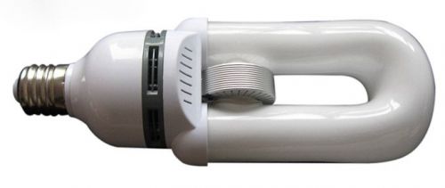

Hiába helyes a LED lámpa, szerintem nem nagyon fog elterjedni. Mindenkitől csak LED égőt és LED izzót hallok emlegetni, pedig tényleg hülyeség. Csakúgy mint az üdítős üveg, ami műanyag. Még senkitől nem hallottam, hogy kérek egy palack kólát. Már az izzólámpát is nevezték égőnek, pedig nem égett benne semmi.
Kernel
Az a lámpatest. Épp azért soroltam a példákat, ilyen alapon izzólámpát sem lehetne mondani, legfeljebb "izzó fényforrást".
Higanygőzlámpa
Nátriumlámpa
Fémhalogén lámpa
Kisülőlámpa
Gázkisülő lámpaNem lehet érteni a logikáját, hogy akkor miért ne lehetne:
LED-lámpa
De rákeresve kiderül, hogy ilyen néven is fut egyébként, csak mellette nem bír kihalni a LED-izzós hülyeség sem. De ez már jelen volt az "energiatakarékos izzónál" is, a kompakt fénycsőre szokták mondani, ami soha nem volt izzó,
Indukciós lámpa is van már, ez sem lámpatest:

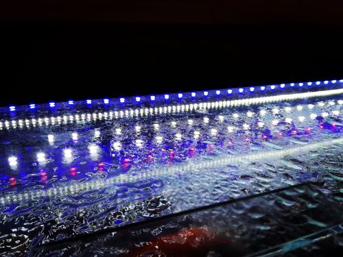

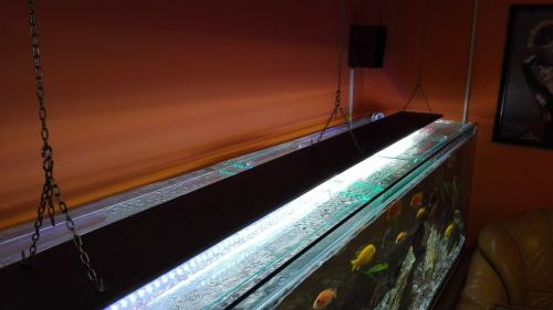

Silentfrog #8308 üzenetére
Én a halakkal való megismerkedésben csak a tepsiig jutottam el, de a az akváriumok nagyon tetszenek.
Silentfrog
Nemsoká meg megint át nevezhetik a led fényforrásokat led izzóvá, mert a 17 wattos V-tac E 27-es ledfényforrás olyan meleg két óra használat után hogy simán lehet izzónak titulálni!
A 3 wattos az led fényforrás, a 17-20 wattos az már megint led izzó.
Lehet nyelvészkedni, meg csűrni csavarni a szavakat. -
kissgéza76
#15490560 #8297 üzenetére
Ajajj ebből a márkából mi is vettünk, nem sokáig volt pályafutása. Megolvasztotta a vadiúj papírgömb kínai !!!
lámpának a foglalatát. Azt gondoltam a lámpatest volt rossz, de aztán máshova becsavartam és elkezdett kegyetlenül zúgni. Felhívtam a fentieket és közölték, hogy egy természetes zúgása mindegyiknek van, nem garanciális. Ez a Life Light LED nagyon nem oké nekünk. Mondjuk fűteni lehet vele
TA68
Silentfrog #8301 üzenetére
"Erősítsetek meg kérlek , hogy ez így jó lesz e."
Tehát sehogy sem tudod megoldani. Akkor te valóban megerősítést vártál, nem véleményt.
Silentfrog
macilaci78 #8300 üzenetére
Van már itt minden mint a mesében 3014/ 204, 5050/60, 3528, Ráadásul még színeseket is használok.
a lámpa eltávolítható takarítás idejére így tényleg nem tudom megoldani a két végi betápolását a szalagoknak.Itt az üvegről visszaverődve látszanak a szalagok.
Ez meg maga a lámpa,ráadásul a sarokban van az akvárium így nehéz megközelíteni is.
