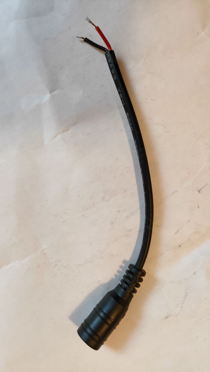

Köszi mindenkinek a segítséget! Sikerült megoldani!
Nem tudom, hogy egy ilyen gyári kábel hogy tud állásában elromlani úgy, hogy egyáltalán nincs mozgatva, de ez történt. A két cinezés is sértetlennek tűnt.
Amikor találtam itthon egy (szintén 12V , 5A-es) utazó tápegységet, ami a kocsi szivargyújtójáról működik, és a kimenetére ráforrasztottam egy kábelt, a másik végét pedig a LED szalag legvégén levő cinezéséhez érintettem, azonnal szépen világított, és kiderült, hogy a táp is jó, és a LED szalag is. -

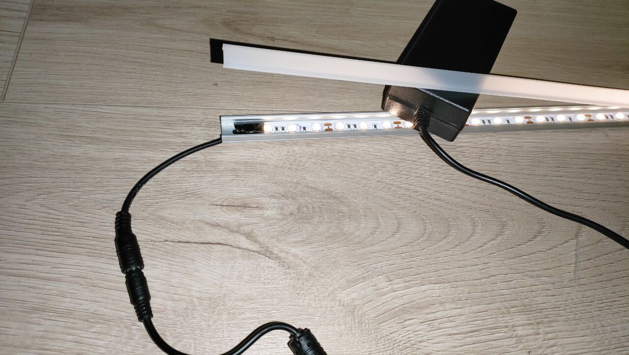

macilaci78
spiritex #22052 üzenetére
A tápnál megvan a 12V. A szalag másik végén is?
Úgy látom, sima DC csatis tégla táp, könnyen kipróbálható egy akármilyen 12V áramforrásról a szalag. Lehet ez autóakku is, vagy egy 12V körüli akkus szerszámgép akkuja.
Én egy tárolóban hónapokig használtam egy méteres 5050/60 ledszalagot 7 és 8 cellás Ni-Mh akkupakkról, ami 8,4-9,6 V névleges feszültséget jelent.Érdemes rámérni az alu profilra is, van-e benne áram. Jártam már úgy, hogy letestelt.

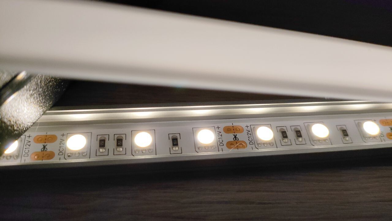

Az összes LED világít, csak halványan. Tehát akkor azt mondjátok, hogy valószínűleg a tápot kell cserélni?

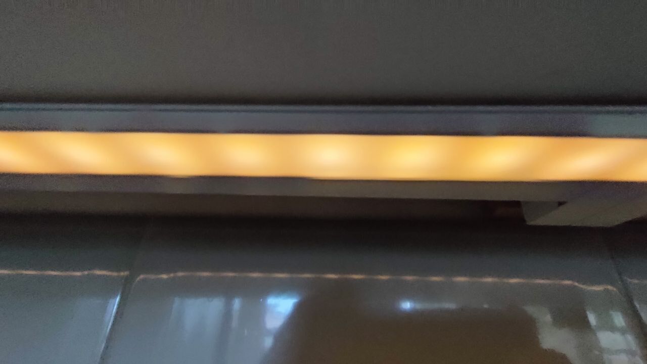

Sziasztok! A hozzáértőktől kérdezném, hogy miért lehet az, hogy ma reggel óta kb. 10% fénnyel világít a konyhai ledszalagom? Voltak előjelei az elmúlt időszakban, mint a nehéz felkapcsolódás pár hete (kb 4-5 másodperc alatt kapcsolt fel), vagy a villódzás (erősebb és gyengébb fény váltakozása) tegnap este, de ezek elmúltak, aztán ma reggel óta folyamatosan világít a ledszalag, de alig, tehát nem ér semmit a fénye.
Lemértem a V-Tec tápegységet, és kiadja a 12V-ot. El tud így romolni egy ledszalag, hogy alig világít? Vagy mégis a táp lehet a hibás, csak terhelés alatt már nem képes leadni a feszültséget?
Előre is köszi!
