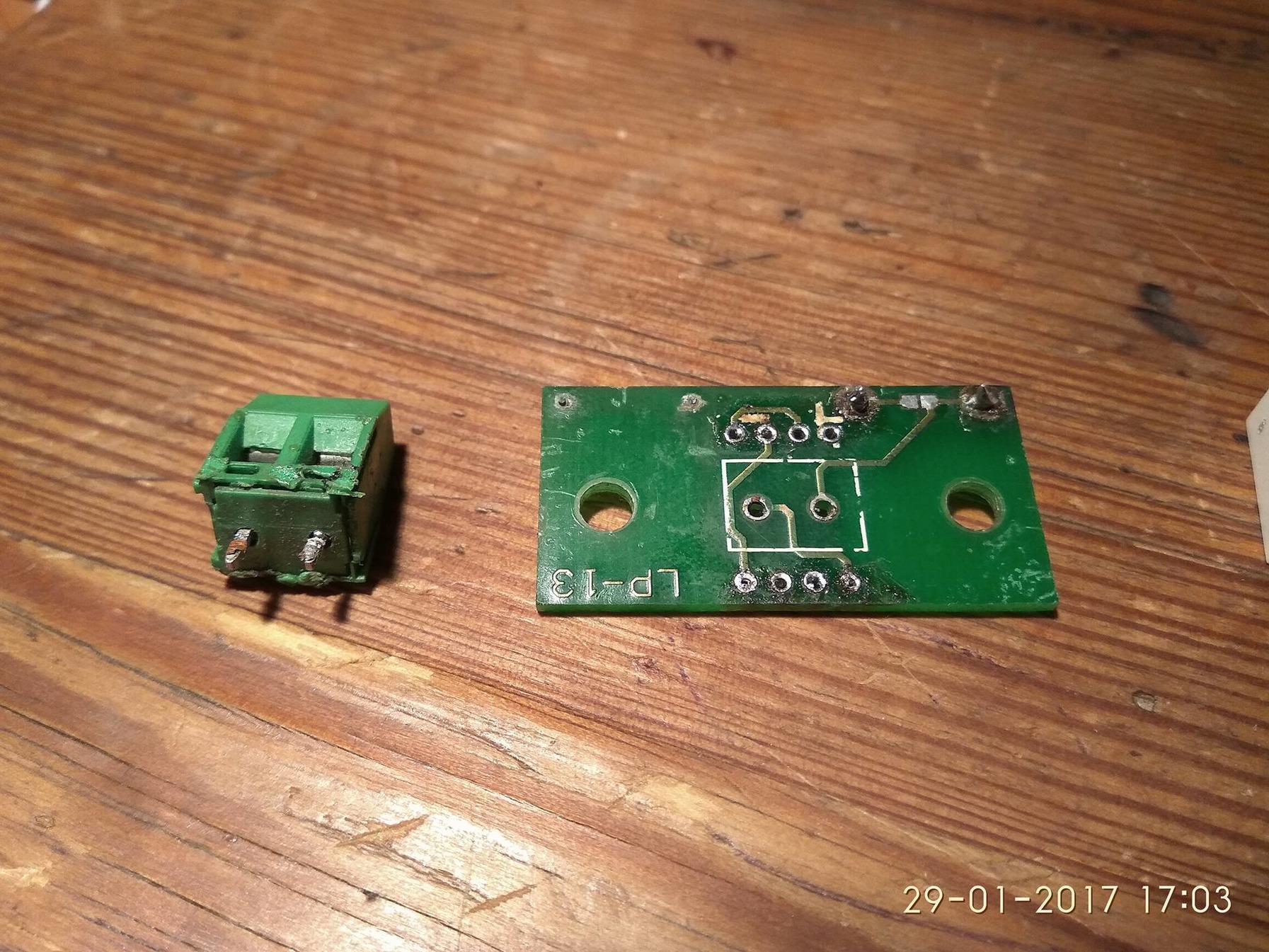

xxxjjjkkk

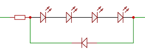

Kernel #12081 üzenetére
Köszi erre gondoltam én is, csak nem jutott eszembe, az antiparalellel szó. Beraktam a diodát, utána jöttem rá, hogy az nem 100%os megoldás.
A szakszerűtlenségét értem, erre akartam célozni, amikor azt írtam, hogy azthittem a 230as led szalag is valami hasonló trafó nélküli csoda megoldás.

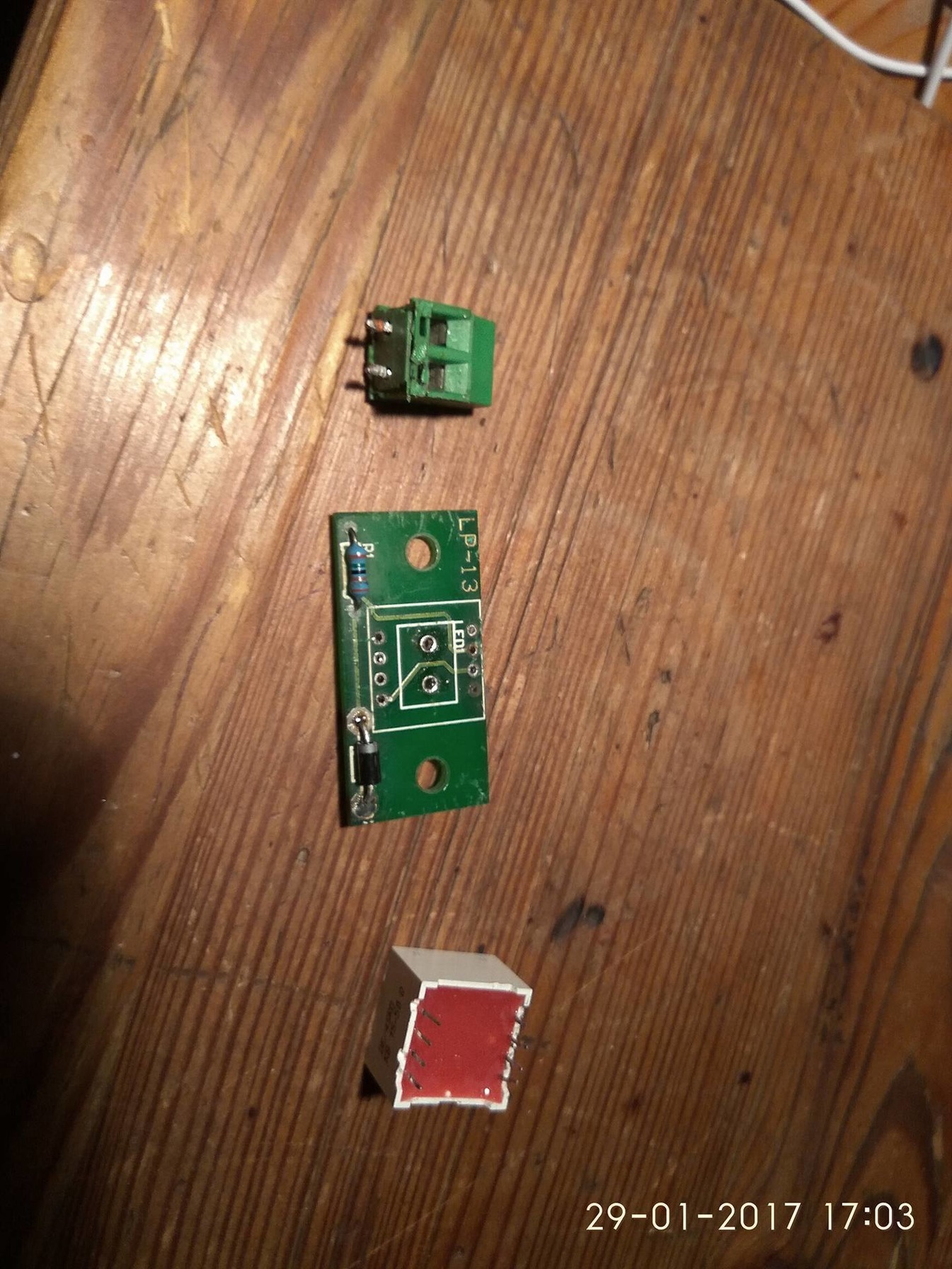

xxxjjjkkk
xxxjjjkkk #12079 üzenetére
A diódát én tettem bele, a forrasztást hagyjuk inkább, az csak belepöttyöltem kipróbálni.
Arra gondoltam, hogy az egésszel párhuzamosan is teszek egy diótát, forditott irányból, az csak a nyitofeszültségig terheli, ugye. persze a 24AC vel kéne kezdeni valamit, de annyira kár belemenni, erre is mondtam egy egész normális árat, kiszerelés+beszerelés+csere, forrasztás x7 db, annyira már nem érdekelte őket, hogy fizessen is érte, úgyhogy nálam is maradt.Ja és igen, ez egy "gyári" megoldás.
Kernel

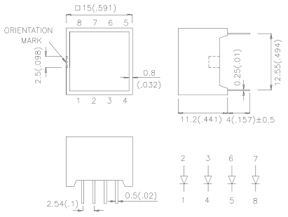

xxxjjjkkk #12077 üzenetére
Az nem 24 V-os, csak 4 db 20 mA-es LED van integrálva egy tokba:
Ezt csak rendesen meg kell hajtani 20 mA árammal. Egyébként a LED maga bírja a vibrálást, impulzusokat vagy félszinuszt, mindegy neki.
AC-tápot annyiból nem, hogy fordított irányban 5 V legfeljebb, de az megoldható egyenirányítással.
Kernel
