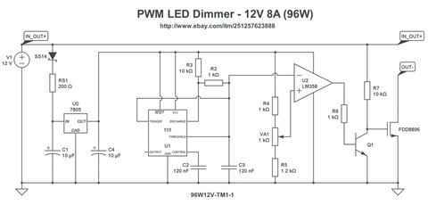

Amire írtad, hogy analóg tekerős, természetesen az is PWM-szaggatással működik, kapcsoló-FET van benne és egy 555 IC, ami vezérli lényegében. Valamint tekerős potméter változtatja a kitöltési tényezőt. Csak valószínűleg nagyobb frekvencián, mint a másik, ezért tűnt stabilabbnak.
Ez a potméteres dimmer rajza:

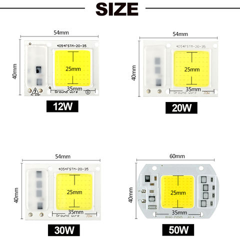

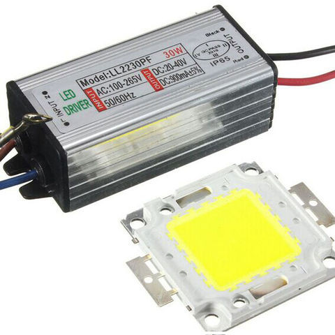

Nem tudom, ilyen COB LED-del mennyire tudna együttműködni, próba kérdése.
Foglalatot kidobni belőle, a LED-et hővezető ragasztóval feltenni.
Fenti linkről egy 12 W-ost rendeltem, ennél a LED-en 290 mA x 37 V mérhető (10,7 W). Hűtőbordára felragasztva belepróbáltam egy opál gömblámpába, ott is jól világított, bár nem az lett a végleges helye.
Csak ehhez forrasztani is kell, ami nem mindenkinek opció. A drivert FBS vagy hasonló szilikonragasztóval lehet rögzíteni. Az FBS nagyfeszültségű szigetelésre is alkalmas (TV sorkimenők javításánál 25 kV-ra is használtam), 230 V semmi ahhoz képest.

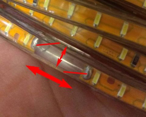

Más szalagokat 50 centis darabokban gyártanak, ezt méteres darabokból rakják össze, így tudták gazdaságosan legyártani.
Az viszont egy szokásos triac-dimmer, aminek LED-inkompatibilitásáról sokszor volt szó a topikban is, meg ott a leírásban is szerepel:

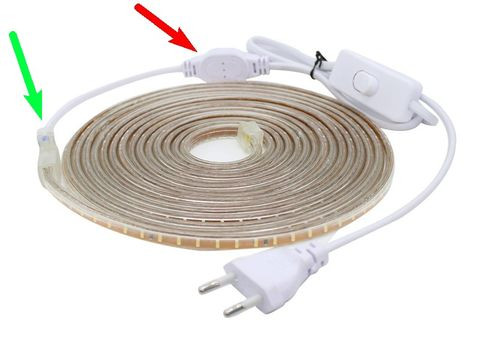

netseft #14820 üzenetére

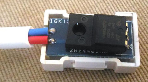

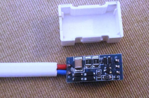

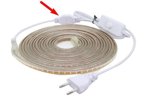

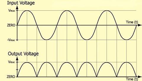

230 V-os LED-szalag méterenként darabolható (60 LED-enként), ott lehet elvágni, utána szigetelővel lezárni természetesen. Meg nyilván a két szál vezetéknek sem szabad összeérni, ami a két szélén viszi a "birkózógépet".
A kis tokban (piros nyíl) egyenirányító van és az egész szalag 100 Hz-en vibrál, hullámzik:
Potméteres (fokozatmentes) dimmernél a fokozat számomra értelmezhetetlen, meg az is, hogy a 230 V-os szalaggal hogyan tudtad összekombinálni a 12-24 V-os PWM-szabályzót:

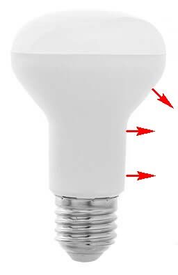

#56816198 #14751 üzenetére
E27 PIR is felismerhető a jellegzetes Fresnel lencséről.
Ezekben egy áramgenerátoros driver szokott lenni, aminek terhelés nélkül (amikor lekapcsolódnak benne a LED-ek) felszalad a feszültsége egy végértékre, miután az áramgenerátorok így működnek.
Áramfelvétel ilyenkor jelentéktelen, mint a driver melegedése is. A kettő mindig közvetlen kapcsolatban áll, a rejtett fogyasztók hőt termelnek, azt kell megfizetni a villanyszámlában. Ez legfeljebb akkor lehet megtévesztő, amikor a termelt hőmennyiség nagyobb felületen úgy eloszlik / elvezetődik, hogy nem annyira feltűnő a "lopakodó energia".
Ciripelés is lehetséges, ami nem hiba, de azt sem zárja ki, hogy valamikor elpukkan, bármi más okból. Arra kicsi az esély, hogy tüzet okozzon, még ha olvashattunk is rémtörténetet ezzel kapcsolatban.
De az más konstrukció volt, és még úgysem okozott tüzet, csak felfúvódott és a túlnyomástól eldurrant benne egy kondenzátor, aminek a tokja kilőtt a lámpából.
Ez történik, amikor egy lámpáról azt hiszi a tervezője, hogy abban soha nem fog megszakadni egy LED-sem, soha nem fog emiatt felszaladni a feszültség a szűrőkondin, ezért kisebb határértékűt épít be, mert az 2 kínai fillérrel olcsóbb.

tknof1871 #14216 üzenetére
Mindenesetre a COG filamantek hővezető gázt is tartalmaznak elvileg, ezért is összefonódik a régi, üveges technológiával. Csak itt már nem szükséges vákuum, illetve az izzószálat védő nemesgáz.
Aliexpressen láttam olyan reklámfotót, amin vákuummal kérkedtek, hogy az mekkora jó a lámpájukban, de az talán valami vicc lehetett. Minek lenne vákuum, ha a költséget csak feleslegesen növelné, a LED nem is igényli (nem oxidálódik), de még a hűtése is rosszabb lesz.
Egyéb formákkal kapcsolatban azt is látni kell, hogy elsősorban az oldala szolgál hőleadásra, a műanyagréteg alatt fém szokott lenni:

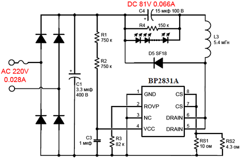

Mtbsrác #14161 üzenetére
BP2831A olcsón rendelhető, ha esetleg az hibás, egyszerűbb megjavítani. Egyáltalán ki lett derítve a hiba oka, LED-sor nem szakadt?
Adatlap is van hozzá, 400 mV-tal kell számolni az áramkorlátot:
Az Rcs (current sense) könnyen megtalálható minden ilyen driveren, gyakran két ellenállás van párhuzamosan:
Ilyenkor egyszerűen lehet csökkenteni egyébként a LED-áramot, amitől persze csökken a teljesítmény, de csökken a LED-ek terhelése, hőmérséklete, nő az élettartam.
Például egyszerűen lekapom a kettő közül a 10 ohmot, 66-ról 46,5 mA-re csökken az áram.
Ha a nagyobbik ellenállást veszem le, akkor 50 % felé esik, ha a kisebbiket, akkor 50 % alá, ami már túl kevés is lehet.

Konflikt #14056 üzenetére
Ezt biztosra senki nem fogja megmondani, a dimmer és a lámpa áramköre egyaránt befolyásolhatja, illetve azok kölcsönhatása egymással.
A lámpával párhuzamosan kötött eszköz nagy eséllyel kiküszöböli: [link] [link]
Ez nem egyszerű műterhelés (kondenzátor vagy ellenállás), plusz terhelést nem képez. Livolo:

Zoli-bácsi #14047 üzenetére
Véletlenül nem ilyen meghajtóval integrált LED van benne?
Csak egy példa a másik fajtára, 30 W LED és driver:
Ez a LED típus 900 mA áramot igényel (vagy kevesebbet, de akkor csökken a teljesítmény), eközben a LED nyitófeszültsége kb. 33-35 V-ra áll be (hőfoktól függően is változhat).
Az áramgenerátor 20-40 V tartományban képes 900 mA stabil áramot biztosítani.

kuyarashi #13953 üzenetére
Hogy mi lesz a csomagban, az más kérdés, az egyik vásárló fotóján már nem ugyanaz látszik.
Ilyen LED-füzérek nem sok árammal mennek, ahol 1 A-t ír, az sem a tényleges áramfelvétel, csak olyan dugasztápot ad (vagy csak ír?) hozzá.
Valószínűleg olyat fog küldeni, ami elviszi az adott füzért. Persze, ismerünk tőlük simlis húzásokat is, de azért a többségnek nem érdeke, hogy problémája legyen.
