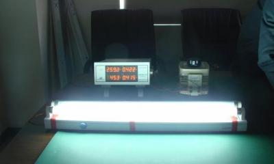

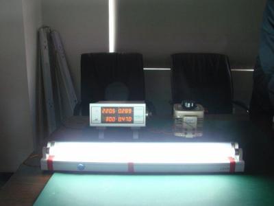

Ami a kepen latszik: feszultseg 220.5V, aramerosseg 0.289A, latszolagos teljesitmeny 30W, tenyleges teljesitmeny (amiert fizetsz) tehat 220.5V x 0.289A = 63.724W,
MO-on jelenleg lakossági fogyasztó a hatásos teljesítmény után fizet, függetlenül a teljesítmény tényezőtől. Ez a csőnél a 30W. A látszólagos, vagy meddő teljesítmény jelenleg közel sem érdekli a végfelhasználót. (és léteznek PFC-s elektronikus előtétek is.)
A teljesítmény tényezőnek nem sok köze van a hatásfokhoz. Kb annyi, hogy mindkettő egy villamos fogyasztót jellemez...
Viszont azt már nem látom, hogy hol is mértétek a fénykibocsátást, megvilágítást, vagy bármi hasonlót.

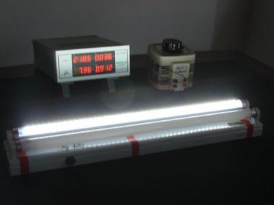

Az alabbi tanulmany 8W LED cso es 20W hanyomanyos fenycso teljesitmenyet hasonlitja ossze. Ami a kepen latszik: feszultseg 220.5V, aramerosseg 0.289A, latszolagos teljesitmeny 30W, tenyleges teljesitmeny (amiert fizetsz) tehat 220.5V x 0.289A = 63.724W, vagyis a teljesitmeny tenyezo (amekkora hatasfokkal mukodnek) = 47%
A masodik kepen a LED fenycsovet vizsgalva: feszultseg 218.5V, aramerosseg 0.036A, latszolagos teljesitmeny 7.36W, tenyleges 218.5V x 0.036A = 7.866W, teljesitmeny tenyezo 91.2%.

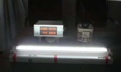

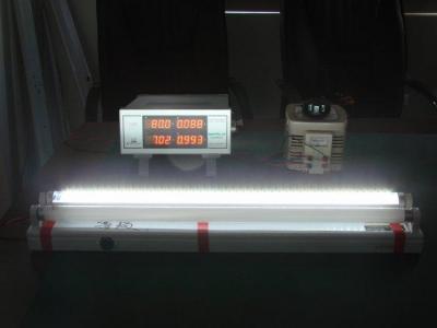

A harmadik kepen az latszik, hogy a LED fenycso valtozatlan fenyerovel vilagit meg 80V feszultseg mellett is (itt egy toltogazas mar nem mukodne), a teljesitmeny tenyezoje pedig 99.3%.
Ezeknel a kisebb teljesitmenyu csoveknel a fenyveszteseg is alacsonyabb, 3000h utan is 10% alatt van.
