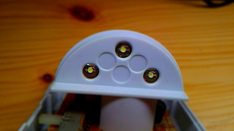

Kernel
balazs1956 #9298 üzenetére
Ismerősnek tűnik:
5mm White Straw Hat Superbright LED
Az átmérőt tudod ellenőrizni. A magasság is önmagáért beszél. Van a klasszikus forma:
Van a Straw Hat fejű:
Ezek standard 20 mA-es LED-ek elvileg, vagy utóbbi lehet valamivel nagyobb terhelhetőségű is, de ellentmondásosak a leírások.

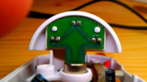

balazs1956
Köszönöm a hozzászólásodat.
Csináltam pár képet, nem tudom adnak-e érdemi információt Számodra.
Azt látom, h vmi mini méretű, illetve rövidlábú ledek vannak benne. Ha támad valami ötleted, légy szíves adj egy linket, milyen leddel próbálkozzak. Semmit sem értek hozzá
A lényeg, ha cserélem ne gyulladjon föl a lakásElőre is köszönöm.

PHM

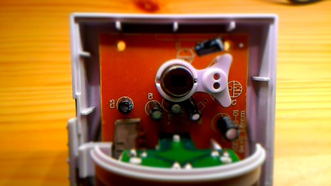

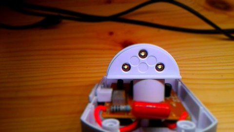

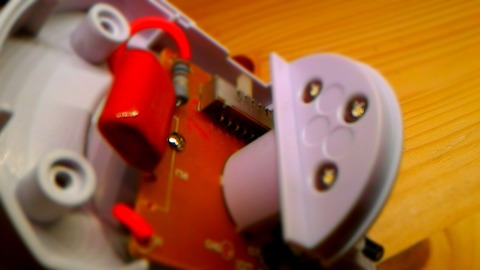

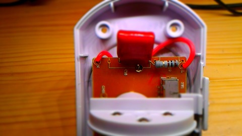

balazs1956 #9290 üzenetére
1: Röviden: valószínűleg a ledeket kell cserélni.
Bővebben: a hibajelenségből ítélve a ledek túl vannak hajtva,
ezért a fényerő csökkenés és a vibrálás.
A vibrálást az egyik, már végső stádiumban lévő led okozhatja.
Mivel sorba vannak kötve, a többi is vibrál. Csere után nem ártana
megvizsgálni, hogy lehet-e csökkenteni a ledek áramát.
2: A ledek típusának behatárolásához nem ártana 1-2 kép. -

balazs1956
Új vagyok itt és tanácsra lenne szükségem.
Évek óta használok Aldis /Lidlis konnektorba dugható mozgásérzékelős éjszakai led világítást.
Praktikus, mert éjjel nem kell kapcsolgatni a nagy fényeket,csak kitalálni ahová kell.
Nem drága kütyük, csak évente egyszer kaphatóak.
Most egymás után kettő is sz@arakodik, ezalatt értem, hogy gyengébb lett a fényük, pislognak, stb.
Nem a pénz miatt, hanem kihívás lenne, ha meg tudnám csinálni. Érteni nem értek hozzá, csak forrasztgatni tudok.
Kérdésem az lenne: 1 javíthatóak-e ezek?
2: ha a ledet kellene kicserélni, akkor abba milyen kellene? Pillanatnyilag 3 van benne.
Tudom, h nehéz kérdés látatlanban, de valahogy el kéne induljak.
Ha úgy gondolják, a hozzáértők, hogy valami dióda/ellenállás/tranzisztor//más kütyü mehetett tönkre, az sztem meghaladja az értelmi képességeimet
Előre is köszönöm a válaszokat. -

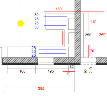

Macilaci:
- akkor azt javasolod, hogy pult világításnál 9,6 W/m 5050/60 ledeket használjak,
- míg a mennyezet világításnál meg elég a 4,8W-os led... RGB esetleg praktikus ilyen helyre?
- spotoknak a fényszórását nem szeretem annyira (így a led szalaggal szerintem jobb fény érhető el). Led panelben őszintén nem gondolkodtam főként tegnap olvastam róla először ... De arculatban sokkal közelebb áll a led fény "csík"Hol érdemes ledeket, trafókat, fém profilokat venni? Idő még van ...
macilaci78
Szerintem jó az elgondolás az elrendezést illetően, ha ledszalagban gondolkodsz.
A 4,8 W/m lehet, karcsú lesz a pultvilágításhoz. Inkább a 9,6 W/m 5050/60 szalagot használd, legfeljebb letekered a tápfeszt és a szabályzóval is játszol kicsit.
A mennyezetet világító ledhez jó a 4,8 W/m, dekorvilágításnak elég, hangulatos lesz.Vezérlőből használhatsz BT, wifi alapú megoldást is és Android/iOS alól is tudod állítgatni. Azért javaslom ezt, mert van olyan vezérlő, ami akár 4 külön kört is tud elkülönítettem kezelni egy időben. Az a gond, hogy az olcsóbb infrás, vagy rádiós vezérlők azonos frekin üzemelnek, így akarva, akaratlanul is egyszerre kapcsolnád az egyes vezérlőket.
A ledtrafók hatásfoka hasonló, mint a PC-tápoké. Alacsony terheltség mellett romlik a hatásfok és ezek a tápok hajlamosak lesznek ciceregni, zúgni. Tehát például ha a 4 körből csak egyet használsz, azt is leszabályozva, akkor ezen ne lepődj meg. Ezen a jelenségen lehet javítani a táp mókolásával. Ezzel kapcsolatban is kaphatsz itt, vagy a szaktopikban.
A tápot elvileg konnektorba kell dugni, így a táp közelébe egy konnektort helyezz el, aminek a villanykapcsolóval adsz áramot. Nálam is így van.
Ha már álmennyezet, ledpanelek, vagy spotok nem játszanak?

segítségeteket szeretném kérni, hogy mire kell figyelnem led világítás tervezésénél és kialakításánál. Van egy konyha aminél párommal álmennyezetet szeretnénk kialakítani. Csatolok egy rajzot amin látszik a konyhabútor (szürke vonal), a tervezett álmennyezet széle (piros vonal).
Továbbá a képen megjelöltem a világításokat is:
- sárga az étkező asztal feletti csillár (tervezett csillár: [link]
- a két és a három kék vonal lefelé világító led szalag lenne ami az álmennyezetbe van beépítve (mosogató és a reggeliző asztal fölött
- az álmennyezett peremére (piros vonal) plafon felé világító led szalagot szeretnék.Az elképzelésem az, hogy
- egy elégséges teljesítményű trafót kötök a 230V-ra amit a fali kapcsoló kapcsol
- két fényerő állítót rakok a rendszerbe (amivel be lehet állítani a két kör fényét). Egyik kör a kék "csíkok", másik az álmennyezet plafon világítás.A trafóra 2 párhuzamos kört kötnék párhuzamosan. Erre a két szárra menne a fényerő állító (távirányítós vagy potméteres - ez utóbbit egyszer behangolnánk és utána nem lehetne állítani). A két fényerő állítóra 2-2 kör világítás menne párhuzamosan:
- 1. 2. kör: Az élvilágítás 8-9 méter között lenne így azt két körülbelül azonos körre bontanám
- 3. kör a mosogató feletti rész (2 kék sáv) kb 3 méter led szalaggal
- 4. kör a reggeliző asztal feletti rész (3 kék sáv) kb 3,5 méter led szalaggalSzerintetek a fenti elképzelés jó? Vagy máshogy kellene megoldani? Továbbá milyen erős ledeket javasoltok (én 4,8W/m-es ledeket néztem, mert elég sok méter jön össze és így az össz rendszer fogyasztása 70W körül lenne)
Annyi a kérdés, hogy milyen színhőmérsékletű ledeket válasszak... én nap fehéret szeretnék (se nem hideg, se nem meleg), mert manapság olvastam ilyen "színű" ledekről, s felkeltették az érdeklődésemet.
Esetleg a plafon felé világító ledeknél el tudnám képzelni rgb ledek használatát, de inkább csak hangulat ... viszont akkor mindenképpen kell valami távirányítós megoldás, hogy a két kör erősségét tudjam állítani esetleg tudjam lekapcsolni az egyiket ... -

Így még nem jártunk led fényforrással. Úgy durrant szét a 12 wattos V-tac e27-es fényforrása mint a régi izzók, mikor nedvesség érte.
Darabokra eset. Nem is tudtam, hogy ennyii darabból van össze rakva. Össze ragasztottam és visszaküldtem.
Kicserélték. -
