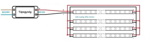

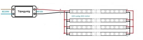

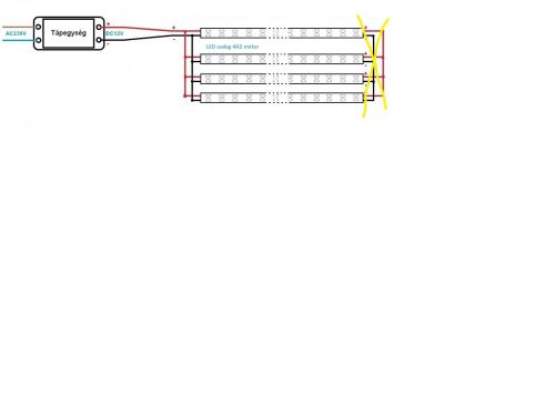

Bővítettem az akváriumon a ledszalagos világítást így 4X 2 méter nagy fogyasztású ledszalag lett felrakva.
Nem akartam a két végéről tápolni hanem a 4 egymás melletti szalagok kaptak forrasztással bekötést. Az összes vezetéket polaritás szerint egybesodortam összeforrasztottam és így lett az adapterbe bekötve.
Erősítsetek meg kérlek , hogy ez így jó lesz e.
