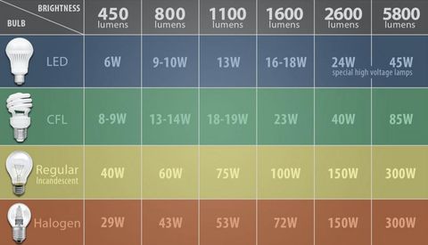

nagyjából úgy kell számolni, h egy w-ra jut 80-120 lumen
sok fajta leddel szerelik őket, ez a táblázat nagyságrendileg mutatja meg az erőviszonyokat, minden lednek más a fényhasznosítása, a modernek bőven 100 lumen felett tudnak 1w-tal, régebbiek 100 alattszerk:
pl 45w-osból a legtöbb 4500-5000 lumen, 5800-at csak a legújabbak tudhatnak
itt írja, h csak 76lumen/w-ot tud, értelmes boltoknál ezt mindig feltüntetik, 42w/3200lumen
van ennek előnye is, ha ugyanakkora felületre nagyobb fényhasznosítású ledek kerülnek, sokkal jobban fog vakítani, ez pl valószínűleg nem veri ki az ember szemét ha odaesik a tekintete -
