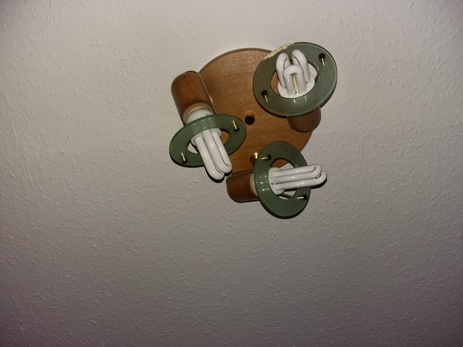

Megjött a legutóbbi rendelésem, EZ és EZ.
Az előző egy 75 wattos, 1200 lumenes (ez van ráirva) halogén izzót váltott. Vagyis olyat aminek a gömbjében van még egy plusz üveg belső rész. Direkt nézettem az asszonnyal is
szerinte sokkal jobb lett, ami nekem kissé furcsa az az hogy 4500 k létére mintha hideg lenne. Kérdem én ez csak hozzászokás kérdése? Remélem az.
Az utóbbi egy négy karos burás lámpába ment bele, sima 25 wattos kisgömböket váltott. Ezek most még kicsit zavaróan erősek. Ez is csak azért lehet, mert egyrészt jóval nagyobb teljesítményűek és még fehérebbek is? Fényár az van bőven, kettő ilyen plusz kettő led kisgömb van bent, azokat nem tudom teljesítményileg milyenek.Az áruk miatt egyébként ajánlott kategória, remélem nekem is csak megszoknom kell. :-)

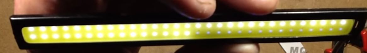

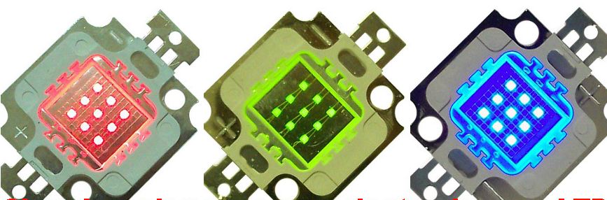

A COB-ban nincs semmiféle folyamatos foszfor, sok kis LED, körülötte pedig sárgára festve. Nem rossz, de gyakorlatilag nem akkora szám, mint az ember hinné. Ráadásul 5 -- 10x-es az ár...
60 Wattos kör:A fénycső alatt gondolom nem az 50 Hz-es borzalmat érted, hanem a nagyfrekiset. Az legalább addig jó, míg működik, és elég nagy teljesítményűek.
Igen, a tízwattosak pontszerűek, de azért annyira mégsem:

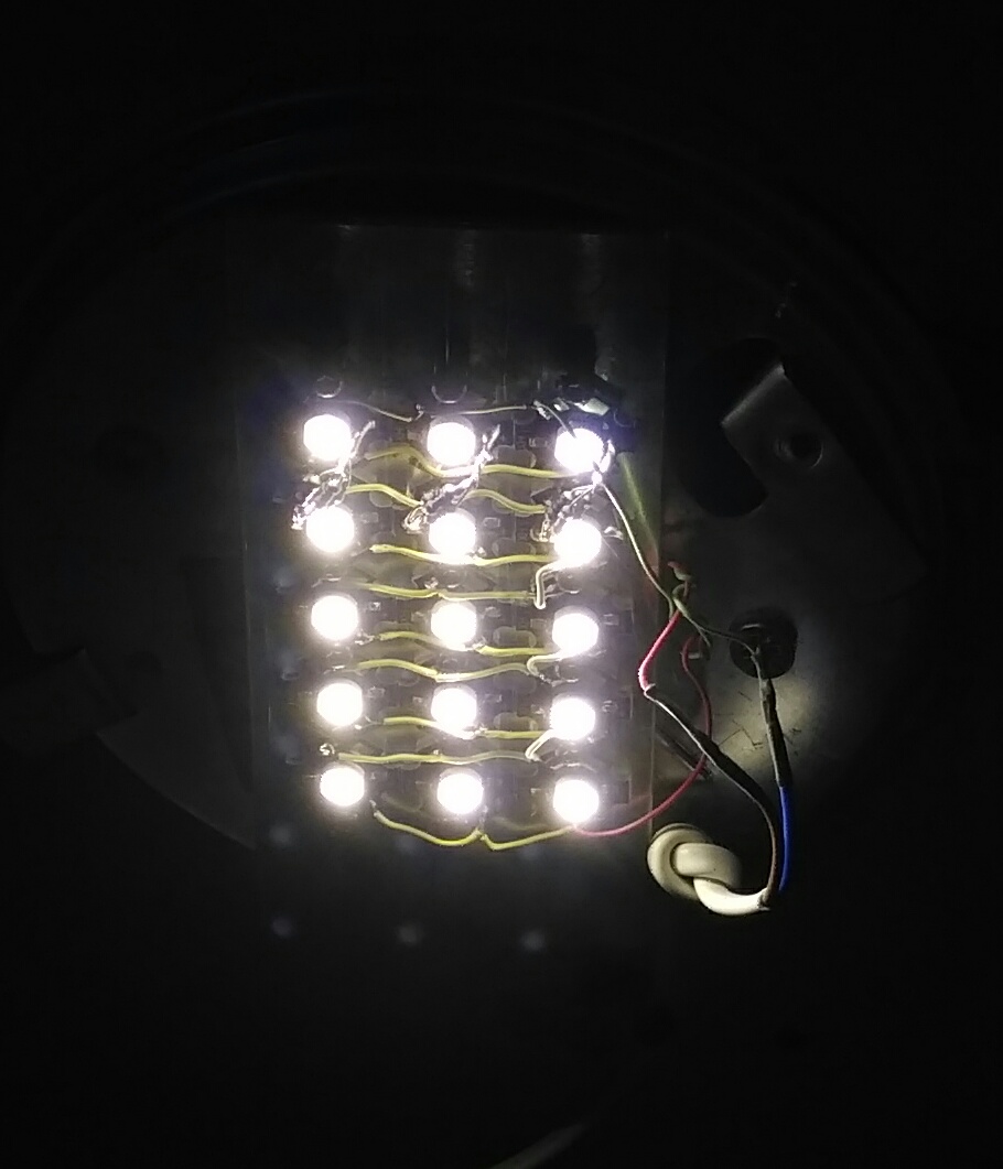

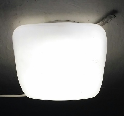

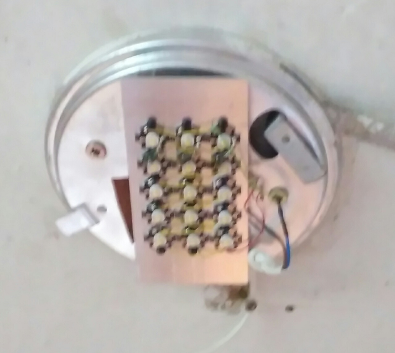

Egy vagy két éve csináltam egy lámpát LED szalagból. Gagyiból, tönkre is ment hamar. Na most lehet, sokak kezdeti bizalmát elvesztem, ha azt írom, az összes LED szalag egy rakás szar. Nekem az elfogadható, "nem" gagyi sem kellene soha többé.
Úgyhogy csináltam normális tokozottakból egy lámpát a pincébe, nagyjából fél éve üzemel hibátlanul.
Plafonra szerelve:Négy darab 10 Wattos LED, tíz darab került belőlük 1500 forintba, áram szempontjából nincs nagy eltérés köztük. Ez a meleg fehér változat (a másik ilyen tokos a hideg fehér), nagyon szép, telt, sárgás fénye van.
Egy socketA bordára (kb. P4) fogattam fel őket úgy, hogy egy fémlapból fél óra alatt csináltam két szorítót, amihez csak egy-egy csavarnak kellett menetet fúrni a bordába. Stabil, jó.
Oldalt ablakszigetelő és plexi, hogy a por ne tapadjon, ne égjen rá. Kábelkötegelővel rögzítve, mert nem volt szempont a szépség.A LED darabja pont tíz Volton veszi fel az egy ampert -- tokonként 3x3 pici LED, jó és időtálló hővezetéssel a tokhoz, majd a bordához --, rövidebb ideig két amperrel sem égtek el. Eleinte párszor megvillantak, bizonyára ahogy egymáshoz öregedtek, ez pár nap után megszűnt teljesen.
A meghajtás egy átalakított leggagyibb guberált PC táp. Nem vesződtem áramszabályozással, egyszerűen stabilizált 10 Volt, nem változik érdemben a felvett áram a melegedéstől.
A tápban és a bornál lévő 8 centis venti is innét táplálkozik, műhelyben ez a hang semmilyen munkánál nem zavaró. Ott sem, ahol hallani kell valamit.
Viszonylag alacsony fordulatú venti alapból is, a borda nyáron is gond nélkül megfogható volt, 40 -- 45 fok fölé nem hiszem, hogy ment.Szóval ez így működik és jó, és persze baromi sok és jó fénye van, hálózat felől 50 Watt alatt lehet, minimális befektetett összegből. Szerintem csakis rendesen tokozott, diszkrét LED-ekből kell lámpát csinálni, még ha a szalagot használók ezt nem is gondolják így.
Nyolcat akartam használni, de kicsit bonyolultabb lett volna rögzíteni, így lett négy. Semennyire sem érzem azt, hogy mégis jobb lett volna a nyolc.(Egy -- két LED dugasztáppal is elmenne, talán egy nagyobb passzív bordával is.)

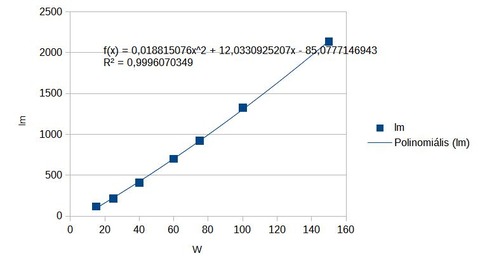

inf3rno

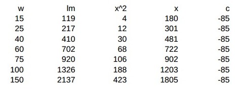

macilaci78 #10932 üzenetére
A diagramon fent van, hogy f(x) = 0.01881*x^2 + 12.03309*x - 85.07771, ez egy polinomiálisan illesztett trendvonal, aminél az R^2 = 0.9996, tehát elég jól illeszkedik az összefüggésünkre. Alatta a táblázatban az van, hogy az a*x^2-es rész, a b*x-es rész és a konstans rész mennyit ad a végösszegből. Az x^2-es rész 1000 lumenig a 10%-át sem adja a végösszegnek, utána 1500 lumen körül 15%-ot, 2000 lumen körül 20%-ot ad ki kb. Szóval nem jelentős. A nagyobb részét az x és a konstans rész adja, több, mint 90%-ot 1000 lumenig, és több, mint 80%-ot 2000 lumenig. Ha nem sikerült volna leolvasni a tengelyeket, az y tengely a lumen, az x tengely a watt érték. Szóval összességében a számunkra releváns tartományban több, mint 80%-ban lineáris az összefüggés.
Amit írtam korábban a 60W-ra 844 lument, az mondjuk nem volt jó, mert a konstans részt nem vette figyelembe f(x) = 14.06666x. Meg hát ez a mostani trendvonal sem tökéletes azért, mert nem nullából indul, hanem -85 lumenről, de a megadott adatokból ennyit lehetett kihozni. Gondolom a tényleges függvény elkanyarodik felfelé a 15W-nál kisebb értékeknél, de az már nem volt benne az adatsorban.

macilaci78
inf3rno #10930 üzenetére
Szerintem ha kifejtenéd, hogy mit is tartalmaz...
Az általad felírt f(x) függvény közel lineáris, az mzso-é pedig nem.A Watt és lumen oszlopot érteni vélem, a c= -85 gondolom, a konstans, vagy CRI-érték. De mi az x és főleg mi az x^2 annak tükrében, hogy nincs olyan sora az oszlopnak, amelyben x*x=x^2.
És akkor ott egy az f(x) másodfokú poligon meg egy R^2=~1
És ha már itt tartunk, a diagrammon van egy f(x) függvény, de nincs x tengely. -

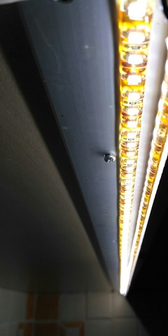

A konyhaszekrény alján lévő led lesz vagy 140 centire a földtől, a fejed a kanapén ülve kb 120 centire. Ha a fene fenét eszik is, akkor is vakítani fog.
A bemart led szerintem szebb. Az L-profolt oldalt elkell valahogy dolgozni. Én 45°-ban gérbe vágnám és befordítanám a végeken. -

Had kérdezzem meg hogy kell a lumennel számolni., Pl ha 60W-os hagyományos izzót akarok 2700K-s LED izzóra cserélni, akkor hány lumenost kell keresnem? 800 Lumen körül? Nem szeretnénk, hogy túl erős fénye legyen. Valamelyik lámpatestbe 3 db-is bele megy. -

A képeket nézve úgy látom, hogy nem lesz jó a 10 cent, kicsit kijjebb kell hoznom, 3-5 centire.
A tervem az volt, hogy az asztalos bemarja a profil helyét a bútorba, és süllyesztett profil lesz, de most tetszik az L profilos megoldás is (második kép). A lényeg, hogy oldalról ne lássam, egybe van a nappalival a konyha, és nem szeretném, ha zavaró lenne, amikor világít.

Nagyon bölcsen tanácsolja az a hozzászólás, hogy alu profilba kell tenni a nagyteljesítményű LED szalagokat.
A "mennyire tegyem a bútor élétől a profilt" már nem olyan egyszerű, hogy "10 cm-re". Vannak sima "U" ill. "L" keresztmetszetű profilok, amelyekben a LED szalag vízszintesen helyezkedik el (az alján), és vannak olyanok, ahol kb. 45 fokos külön "padka" van a LED szalag számára, pl. ez:
- értelemszerűen ez egészen más megvilágítási szöget eredményez. (Ráadásul azt is tudni kell, hogy a LED szalagok elég kis szögben világítanak egy izzóhoz képest, ezért fontos a pontos megvilágítási szög beállítása.)
Jártam már úgy, hogy egy konyhai felső szekrénysor legelejére téve is inkább a szemközti, függőleges falat, illetve a pult belső felét világította meg, az első fele félhomályban maradt.Szerintem a konyhapult optimális megvilágítását nagyon jól mutatja be ez a kép:
Mindenképpen lepróbálnám végleges rögzítés előtt az alu profil optimális helyzetét, hogy hogyan érhető el a pult teljes, legjobb megvilágítása.

Buy the way... mi a legnagyobb teljesitmeny LED ego, amit be tudok szerezni? Jo lenne valami 15-20W-os. 5-6 ezer Ft. lenne a lelektani hatar.
