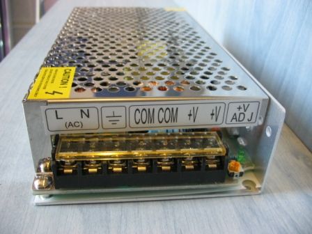

TA68
DonMenyet #8195 üzenetére
"Gond-e, hogy a két kimeneten nem egyforma teljesítményt fog leadni a táp?"
Nem, mert csak a könnyebb szerelhetőség végett van a 12V két pár sorkapocsra kihozva.
"Van-e arra szükség, hogy pl a 240-es szalag szakaszolva kapjon tápot? Ez ~3 Amper lenne egyben, az élettartamán lehet javítana a szakaszolás.Szerintetek vágjam el középen és kössem be a két végéről? (160-as talán el lesz vígan egyben is)"
Mindkét szalagot elég a két végéről betáplálni. (a 160cm-es darabot akár az egyik végéről is elég lesz)
"A szekrényhez anno adtak 2db, 3 ledet tartalmazó pilácsot, a típusukat nem tudom, de 12V kell nekik is. Ezeket nyugodtan beköthetem a 160-as ágba?"
Igen.
"A tápnak nem árt, hogy nincs folyton áram alatt?"
Nem.
DonMenyet
A konyhába szeretnék feltenni szumma 4 méter ledszalagot, már vettem egy tekercs 5050-es melegfehéret.
Beszereztem az alu síneket és a tápot is. (Szerintem kicsit kisebb is elég lett volna, de csak ez volt raktáron.)A terv az, hogy villanykapcsolóról kap (kapcsolt) fázist a táp, ahonnan a két kimenetről menne 2 ág.
Az egyik kb 240 cm a másik 160 cm hosszú. Ezzel kapcsolatban kérném a segítségeteket.- Gond-e, hogy a két kimeneten nem egyforma teljesítményt fog leadni a táp?
- Van-e arra szükség, hogy pl a 240-es szalag szakaszolva kapjon tápot? Ez ~3 Amper lenne egyben, az élettartamán lehet javítana a szakaszolás. Szerintetek vágjam el középen és kössem be a két végéről? (160-as talán el lesz vígan egyben is)
- A szekrényhez anno adtak 2db, 3 ledet tartalmazó pilácsot, a típusukat nem tudom, de 12V kell nekik is. Ezeket nyugodtan beköthetem a 160-as ágba?
- A tápnak nem árt, hogy nincs folyton áram alatt? A 230V-ot csak akkor kapcsolom rá, ha szeretném, hogy világítson. -

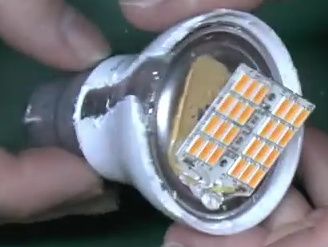

(#8177) Kernel: Ez már biztató, csak a nyitott ház nem tetszik, amire valószínűleg a hűtés miatt van szükség. Ez eléggé behatárolja a felhasználhatóságát. Még egy átlag lakásban is be fogja lepni a por a belsejét. Biztos, hogy fog belőle majd zárt is készülni.
(#8178) mzso: A 15W-osnál valósnak tűnik az 1500lm, ennél a fene tudja, ki kellene próbálni. Erős a kísértés, hogy vegyek egyet.
Kernel
Műanyagháznál is vannak éppen lehetőségek, igényesebb gyártók résmentes hőátadással igyekeznek kivezetni a hőt az oldalfalra. Valószínűleg a műanyag is olyan fajta, ami aránylag jó hővezető. Ettől még persze lehetnek gondok.
Youtube: Philips LED Lamp 9.5W Teardown

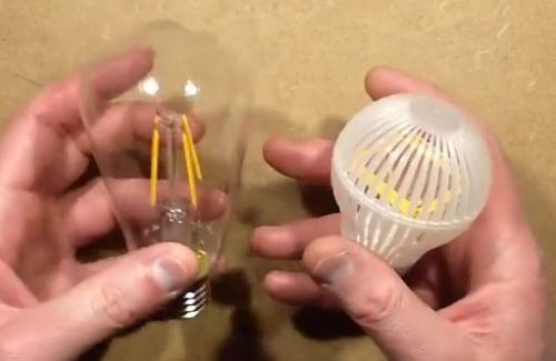

Ez más téma, ma láttam véletlenül, akit esetleg érdekel:
Youtube: Teardown of next-generation LED filament lamp
Felső link javítva.
