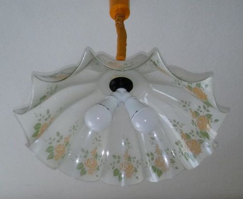

Nem mindegy, hogy milyen a lámpa. Nekem 3 db ilyen 12 W-os világít az előszobában, de sajna nagyon fókuszált a fényük, ahová világítanak, ott baromira világos van, de a szoba többi része félhomályban marad
TA68
macilaci78 #8494 üzenetére
Akkor nincsen jelentősége a zárt búrának.
Ezt én inkább általánosságban írtam, mert sokan beleteszik az ufó lámpába ott is, ahol sokat világít. -
TA68
macilaci78 #8491 üzenetére
Az nagyon jó fürdőszobába is, pedig sok ember még mindig a sárga fényhez ragaszkodik
Teljesen zárt búrába ezeket a LED lámpákat csak akkor szabad rakni, ha naponta nem megy 1-2 óránál többet, mert nagyon melegszik benne. (nincs légmozgás)

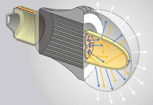

Visszatérve a Remote Phosphor technológiára, tényleg nem lenne rossz, ha különböző színhőmérsékletű búrákat lehetne rakni a LED lámpákra. Ennek az az akadálya, hogy nem lehet a foszfort bármilyen távolságra tenni a ledektől. Ezért inkább egy foszfor kupakot alkalmaznak és a búra arra kerül.
Foszforos búrát is lehet alkalmazni, csak akkor a ledeket egy szerelvényre kell rakni, hogy közel legyenek a búrához, mint ahogyan azt a Philips LED lámpánál is látni.

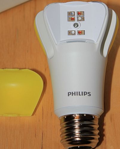

Én azt nem értem miért nem ígényesebb és kevésbé melegedő (a foszfor nem melegíti a ledeket mivel nincs beleépítve.) "remote phosphor"-os világításokat csinálnak, ami nem roncsolja az ember szemét.
Egy párat már csináltak más felhasználásra:
Philips remote-phosphor LED lamp teardown
Introduction to Area 48 Phosphor LED soft light -

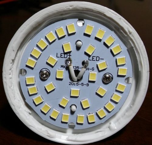

Milyen G9-es foglalatú LEDes izzót ajánlanátok?
Én az alábbiakkal próbálkoztam eddig:Időrendben jobbról balra. Az eredeti halogén izző fényével nagyon nem voltam megelégedve, ráadásul baromi sokat fogyasztott, ezért vettem egy ILYET. Az összes közül ez volt a legdrágább, de a fénye még talán gyengébb is volt, mint a halogénnek. Ellenben a helyi boltban 2300-at kértek érte.
A mellette lévő másik kettő (egy 5050-es és balra mellette egy 5730-as LEDekkel szerelt). Ebay-ről rendelt, kínai cuccok, asszem valami 1200LM körüli fényerőt és 10W körüli fogyasztási írtak rájuk. Sajna egyik sem bírta sokáig, de a fényük már jobb volt, mint az eredeti halogéné.
Végül a baloldalit vettem, azon 2835-ös LEDek vannak, elméletileg 2880LM-es fényerővel (ami a LEDek milyenségét és mennyiségét tekintve stimmel is) és 19W-os fogyasztással (ez már baromira nem stimmel...). Bő fél éve üzemel, eddig hiba nélkül, és a fényereje is megfelelő.
Ezek a kínaiak amúgy olyan 1600Ft körüli áron voltak, ha jól emlékszem.Nem rég szert tettem egy ILYEN égőre. Azt kell mondjam, hogy baromi elégedett vagyok vele. Igaz, a dobozán kicsit más adatok szerepelnek, mint itt, de annyi baj legyen. Ezek alapján a gyártó G9-es LEDes izzói is számításba jöhetnek, Mi a véleményetek?
TL;DR
Itt van EZ az égő (a képen a legbaloldalabbi). Az Ebay-es adatok alapján 144db 2835-ös LED van rajta, összesen 2880LM-es fényerővel, és 19W-os fogyasztással (ez a két adat nem igazán jön össze, tudom).Illetve van EZ: 320LM, 4W.
A számok alapján (még ha erősen túlzóak is a kínai esetében) nem érdemes lecserélni a kínait. Vagy igen?
Mi a véleményetek? Mit tudnátok ajánlani?Köszi előre is, aki végig olvassa és válaszol is.
