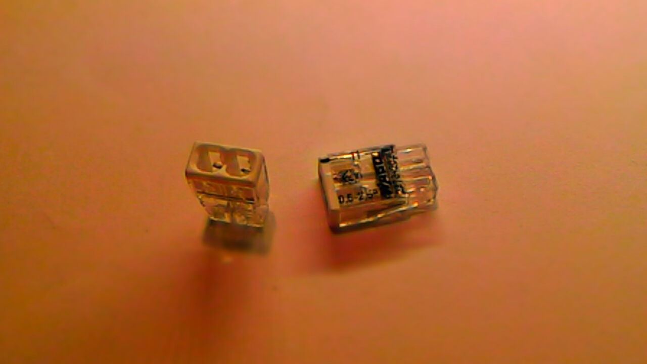

balazs1956 #9561 üzenetére
Wago vezetékösszekötő, ez épp tömör kábelhez való.
Sodrott -hoz sorkapcsot vagy a lecsukós változatát használd. -

Ufó lámpa csillagot szeretnék bekötni (két vékony vezeték) , a falból pedig két vastagabb sodrott réz vezeték jön ki. Ilyeneket találtam otthon, nem tudom ezek alkalmasak-e csoki helyett, illetve minek is hívják ezeket?
Nagyon pirinyók, és csak az egyik végükön van az a két lyuk, ami látszik a képeken. A másik oldal zárt.
Jó ez arra?
Kérdezném még, hogy ezek oldhatóak? -

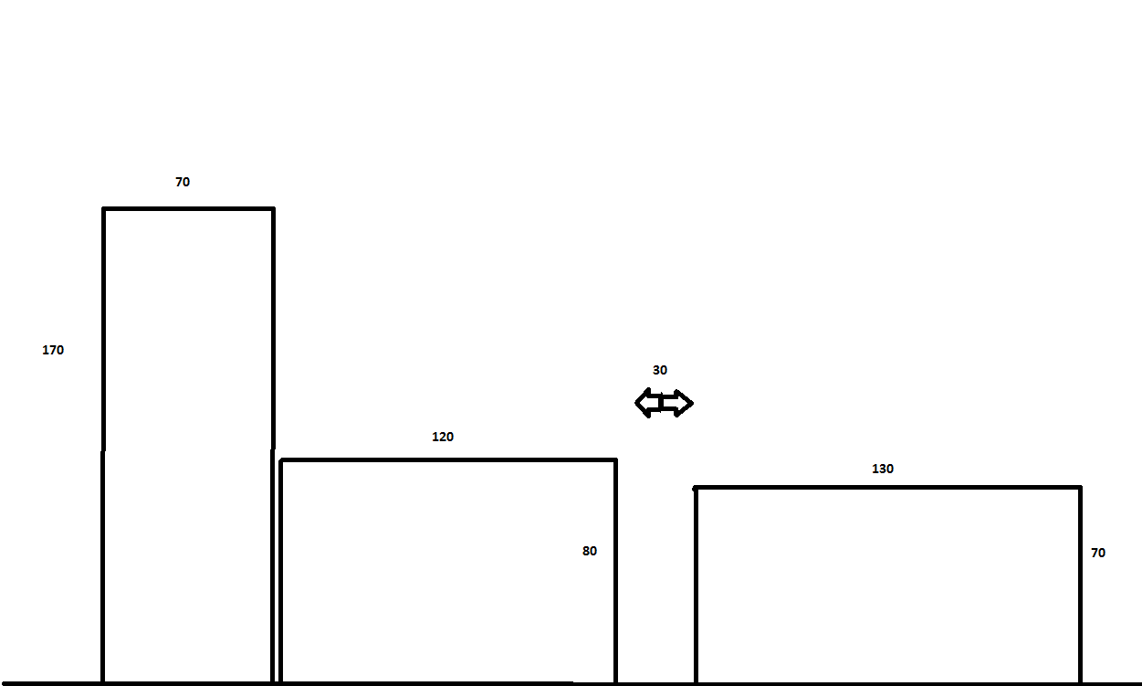

0021666
macilaci78 #9532 üzenetére
Elővettem minden Paint tudásomat és csináltam egy tervrajz féleséget szemből nézve. A szintkülönbségeket kalkulálva 5 méter körül jön ki, mert az íróasztal jobb oldali peremére szeretnék rakni még szalagot, ami 60cm, egyúttal innen is indítanám el. A bal oldali magas szekrényen a bal felső sarkától már nem tudnék levezetni szalagot, ott fogyna el körülbelül, de lehet hogy 5+1 métert vennék, így bőven jutna mindenhova. 5050 30led/m jónak tűnik (v_viktor és Nudlee tanácsára), a 60led/m gondolom már neonreklámot csinálna a szobából
Szerintetek ez a megvalósítás így rendben van, vagy változtassak valamin? Ha esetleg nehezen érthető a dolog, szóljatok és próbálom pontosítani! Ebayen néztem forrasztás nélküli kis csatlakozókat, amivel össze lehet kötni 2 szalagot [link], terveim szerint a bútorok között elvágnám és egy ilyennel csatolnám össze őket, hogy felújításnál/rendezésnél ne kelljen az egész szalagot leszedni a bútorokról. Ezek a kis csatlakozók megbízhatóak? 6 métert még elbír 1db vezérlőegység?
Előre is köszönöm! -

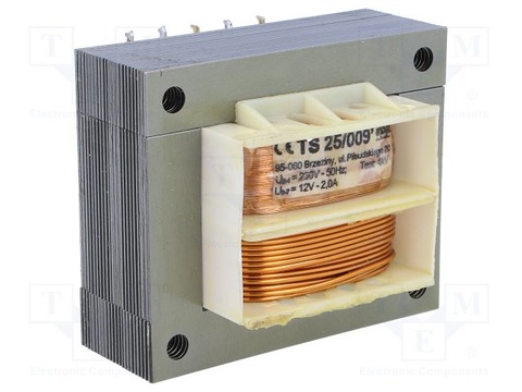

Nem is életszerű egy ilyen disszipatív stabilizátor, ráadásul alapvető félreértés van itt. Szó szerint így írtam:
Ez egy vasmagos trafó lényegében (ami természeténél fogva nem stabilizált).
Trafóról beszéltem, ami az én fogalmaim szerint transzformátor, ami a lenti képeken is látható.
Hogy a laikusok trafónak nevezik a különböző adaptereket, dugasztápokat (belső tartalomtól függetlenül), az egy dolog, számomra inkább csak vicc kategória, nem tudok vele mit kezdeni.
Kernel
Ha a trafó után építenek egyenirányítót és DC-stabilizátort, akkor nyilván stabilizált, de ez csak egy szimpla trafó.
A trafó negatív visszacsatolással, szabályzókörrel nem rendelkezik. Áramforrásként van viszont egy belső impedanciája, amin áram hatására feszültség esik, így természeténél fogva nem adhat stabil feszültséget.

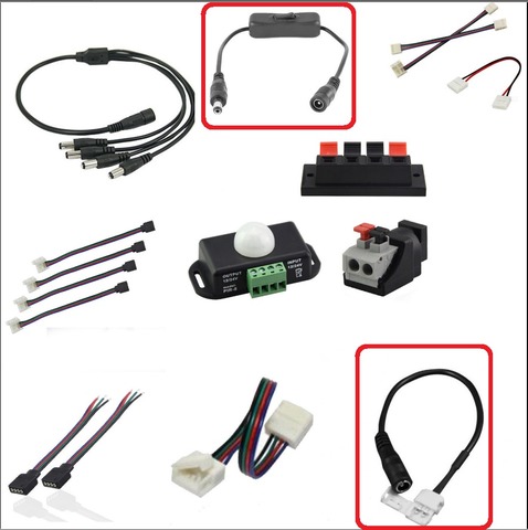

5let kéne!Megérkezett a led ufócsillag, ami összeszerelve 26,5 cm átmérőjű. Nincs most kéznél ufólámpa, de egy fórumtárs szerint, a hazai ufók kb 3 cm-rel kisebbek átmérőben. Valami megoldás?
Előre is köszönöm. -

Demokatona #9517 üzenetére
Továbbá ez az az eset, amikor a tömege, formája is árulkodó, ha beraktad volta a teljes képet, ami a típusszám alapján is megtalálható.
Ez egy vasmagos trafó lényegében (ami természeténél fogva nem stabilizált) 130 °C hőbiztosítékkel ellátva:

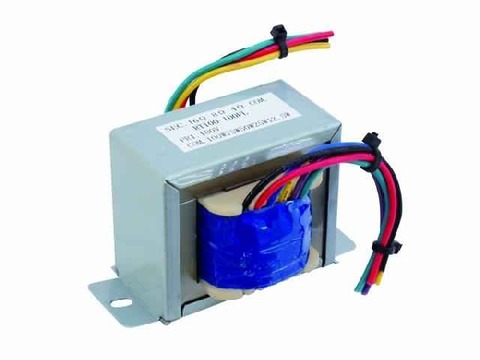

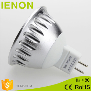

Ez váltóáramú táp, ami csak halogén izzókhoz jó!
A hullámos jel mutatja, hogy váltóáramú. -

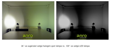

Már hogy a halálba ne adna?
Az általad linkelt oldalon is sokkal nagyobb területet világít be lágyabban. -
Azt gondolom már tudod, hogy a 35 fokos sugárszögű GU10-es halogén izzónál semmivel sem ad nagyobb fénykört a tükrös kivitelű 120 fokos sugárzási szögű LED fényforrás. Tehát olyat kell venni, ami a lehető legnagyobb sugárzási szögű, ahol a fényforrás előlapjára van szerelve a sok-sok LED.
Ezután már csak azt kell tisztázni, hogy mekkora teljesítményű kell. A helyes válasz pedig az, hogy ebből a verzióból a lehető legnagyobb teljesítményűt érdemes megvenni, mert itt nem segíti a fényerőt tükör a LED-ek mögött.
Tehát minimum olyat vegyél, amire 400-500 lument ír a forgalmazó (pl. ezt), ezzel már talán jobban fogsz látni, mint előtte a halogén izzókkal.
