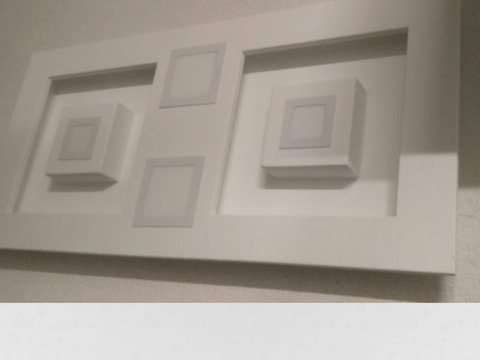

Sziasztok. Tamácsot szeretnék kérni. Egy nappali felújitás elött állok és egy 6x4.3 as szobába szeretnék világítást a mennyezetre.2.8 méter magasról világítana.
Léteznek Xps anyagból led panel szigetek azaz,csak fel kell ragasztani a mennyezetre és ebben vannak led panelek.
Egy ilyen sziget mérete 120x60cm és ebben van 2db 6w -os és 2db 12 wattos led panel.
Ilyen panelből terveznék 2 db ot venni,tehát ha mindegyik fel van kapcsolva akkor összesen:
4x6w és 4x12w led panel világítaná be a 25nm szobát.
Kérdés:
Elegendő lesz? Nem kell a szoba minden sarkába rivalvafény,csak általános normális fény.
Kép a "szigetről" -

macilaci78

Juditta_56
Ezt láttátok?
Vélemény?
"Kicsit" drágának tűnik, még 20% engedménnyel is, nem? -
