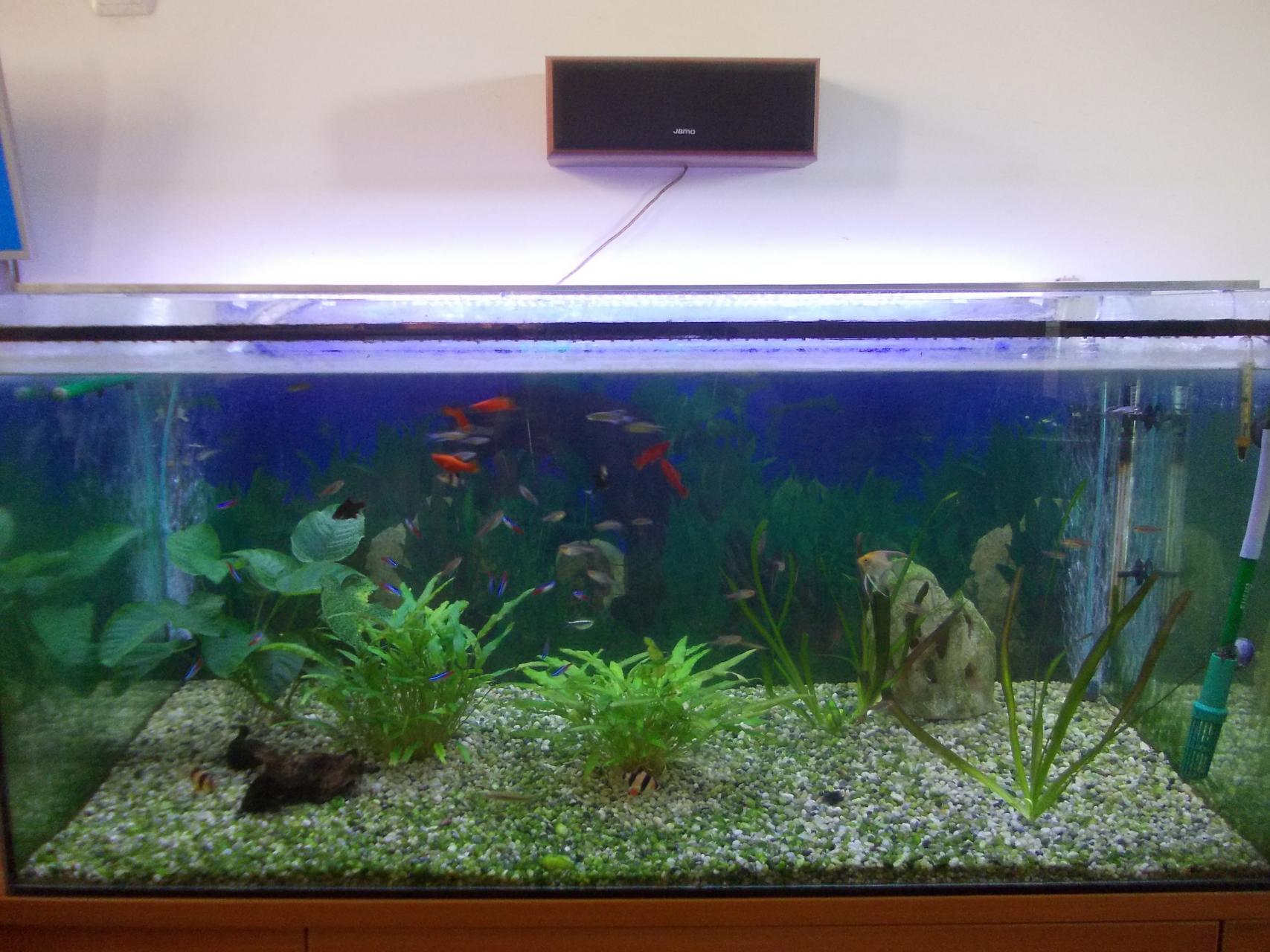

akváriumba csináltam hideg fehér led szalagból világítást. Tök jól néz ki, 2*1,2m 5050-es ledekből, eléggé erős is a fénye. Halak gyönyörűek, DE a növényeknek nem az igazi.
Jól gondolom, hogy egy RGB ledszalag ha fehéren világít, akkor egyszerre világít a 3 féle szín benne ? (vagy legalábbis egymás után, a szemem meg kompenzálja) Azaz gyakorlatilag egy 3 sávos fénycsőnek felel meg?Szóval ha cserélek rgb-re, akkor amellett hogy lesz piros tartományban is fényem (növényeknek ideális), akár szimulálhatok napfelkeltét/napnyugtát is az rgp szalag szabályozásával? (már persze ha megcsinálom a saját hardvert hozzá)
