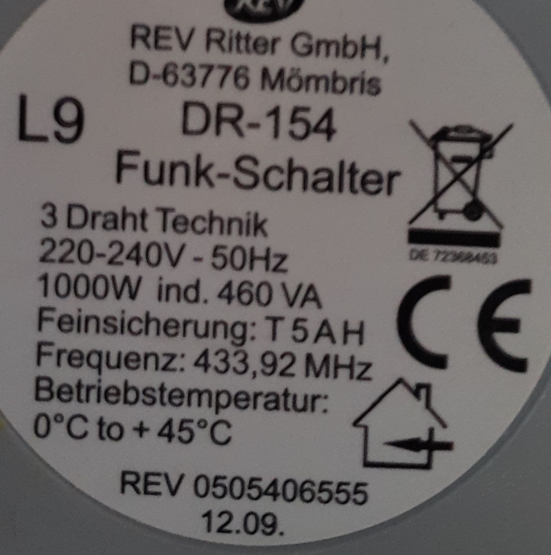

koqxdio
Adott a fotón látható, két döglött világításvezérlőm(csak távos, ki-be kapcsolós, 230V be-ki)
Hol találok ilyet vagy mást amivel behelyettesíthetem?Köszönöm!
