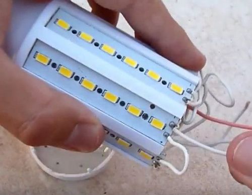

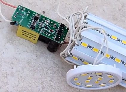

Ebben a videóban láttam először, ahol elektromos szigetelőként is alkalmazza, ami kicsit necces szerintem, de azért működik neki:
Make a 1000w equiv. LED flashlight - aka DIY Sun-Blaster!
Nem hinném, hogy a csillám vagy más szigetelőlap kiváltására találták ki (ahol megadott átütési szilárdság van, míg ennél a ragasztónál csak esetleges, rétegvastagságtól függ), úgyhogy nagyobb feszültséget nem kockáztatnék vele.
Kernel
Meg kell nézni a melegedést, 4W már nem kevés, hűtőfelületre szokás szerelni. Csak ezeknél lehet némi szórás, nem biztos, hogy 4W-ot vesz fel.
Mint a kommentek között is szerepel, valaki kettőt kötött párhuzamosan 12V-ra, egyik 180 mA, másik az "ígért" 480 mA-t vette fel. Pedig egyik sem jó, 480 mA csak a határérték, nem üzemi áram.
12V x 0,48A = 5,76W, ez már sok. 180 mA pedig kevés.
Másik kommentelő 13V-ra növelte a feszültséget, hogy elérje a 480 mA-t. Csakhogy a 480 mA-t nem kell elérni:
13V x 0,48A = 6,24W, ezzel túllőtt a célon.
Szerintem alulemezre vagy valami hűtőbordára kellene ragasztani. Egy csavarral is lehet rögzíteni és hővezető pasztával megkenni, vagy van hővezető ragasztó is, ehhez nem kell csavar:

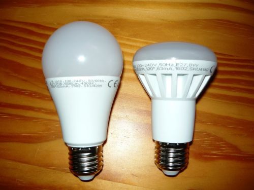

Szerintem is jók.
A fényerő több is mint gondoltam. Sajna csak eggyel tudtam próbálni mivel a másikat szállítás során összetörték...
Ebből következik az egyik negatívuma a búra a jelek szerint övegből van, ami törékeny. Egyes műanyagok mint a polipropilén is kb ugyanolyan jól eresztik át a fényt és még hajlékonyak is.Viszont szerintem erősebbek mint egy ugyanakkora kompakt. Az ebay-esekkel nem ez volt a tapasztalat.

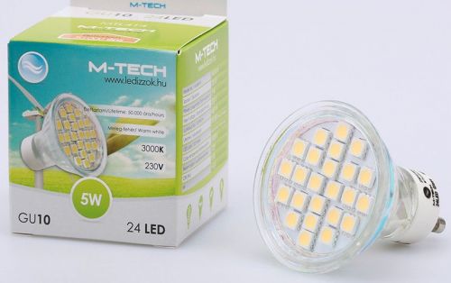

Lacko84
Tudnátok ajánlani 1000ft körül Led-es Gu10-es izzókat ami kb 400-600lm-esek? 12db kellene a fürdőszobába ami 10m2, nagy szoba ahol 4db lenne 20nm 4 ágú spotlámpába és a kis szobába 3db 3 ágú spotlámpába. most halogén izzók vannak. Hideg vagy meleg fehéret ajánlotok?
Ezt ajánlották,de egyik ismerősöm azt mondta ez nem jó mert csak 24 ledes nem 60! Valóban ennyire számít? Én nem értek hozzá ezért kérném segítségeteket!
Aki tud ajánlani megköszönném ha küldene linket!
