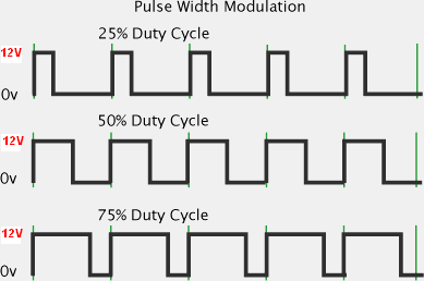

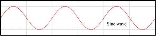

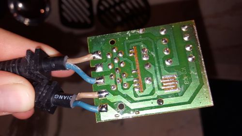

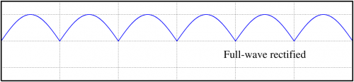

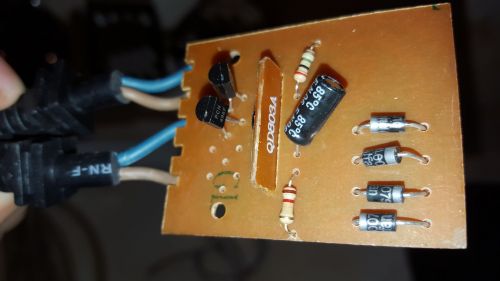

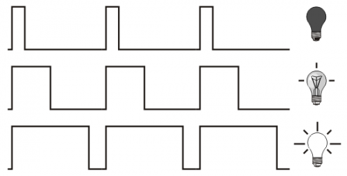

A panelon a 230V négy diódával egyenirányításra kerül, majd ezt a feszültséget két párhuzamosan kötött tirisztor kapcsolgatja az izzósorra. A tirisztorokat a kis panelon lévő IC vezérli.
Tehát a hálózati szinuszjelből:
Ez lesz, és ez kerül az izzósorra:
Azért választották ezt a megoldást, mert az izzónak mindegy, így viszont tirisztorral egyszerűen meg tudták oldani (nem kell triac), összekombinálva az IC táplálásával, ami szintén igényli az egyenirányítást.
A teljesítmény a hullám által lefedett terület nagyságával arányos. Az izzó esetében lényegtelen az áramirány, hogy a félhullámok milyen irányba vannak forgatva, ugyanúgy fog izzani. Így ráköthető direktben is a 230V AC.
A műszert kicsit megbolondítja, mert AC-állásban "rendes" szinuszra van hitelesítve, DC-állásban pedig sima egyenáramra, így nem mérvadó, amiket mértél.

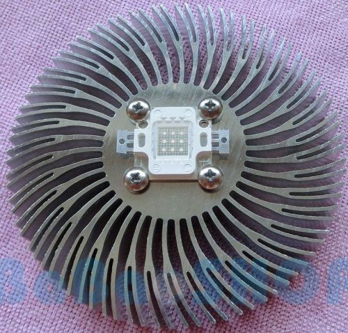

Stimmel minden, 1050 mA a stabilizált áram (névlegesen, de a driver valószínűleg kevéssel alá szabályoz) és mivel három 3x3 LED van sorba-párhuzamosan integrálva, LED-enként kb. 3,5 V-ból adódik az előálló kapocsfeszültség.
Itt látszik például egy burkolt változat is:
http://www.ebay.com/itm/381043321200
Megfelelő hűtésről gondoskodni kell, 10 W elfűtéséhez már komolyabb hűtőcsillagot szoktak használni:
