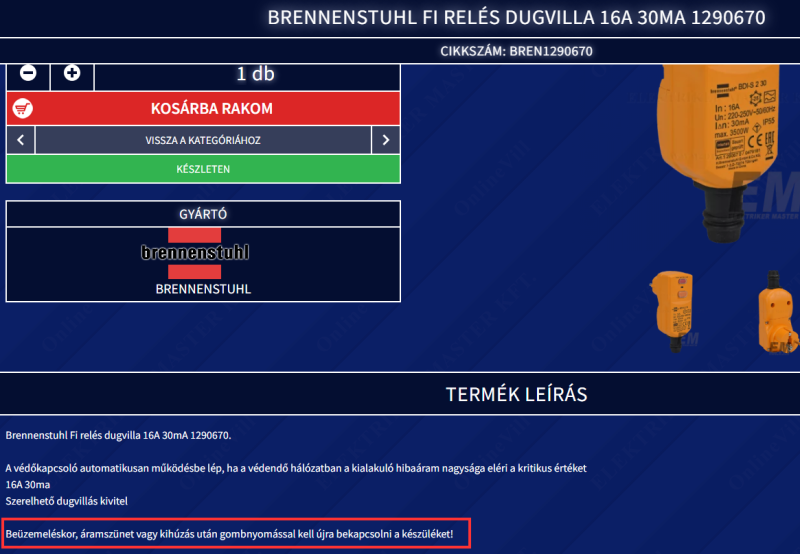

Azok ami C sínesek, azokat mechanikusan, jó nagy erőkifejtéssel nyomod fel, azok egyike sem ejt el áramszünenél
A konnektorosak 90%-a elektronikus, azt kézzel egy picike nyomógombbal bekapcsolod, meghúz benne egy relé ami öntarja magát az áramvédő-figyelő elektronikán keresztül.
Ha elmegy az áram, logikus hogy magától nem tud meghúzni. -

rednifegnar #100498 üzenetére
Oké, kissé félreértettem a feladatot
Nem igazán emlékszem hogy amikor volt éramszünet akkor a fí relét lenyomta-e. Szerintem volt amikor igen, volt amikor nem. Lehet valamennyire az érzékenységétől is függ. 30-as vagy nagyobb. Lehet ez kicsit másként működik mint a sínre szerelhető. -
rednifegnar
de ha elolvastad akkor a kerdes arra vonatkozott hogy ha forras iranybol megy el akkor is ugy marad e. mert ugye egy hagyomanyos kismegszakitot ez nem erdekli.
az nekem bonusz hogy ha visszajon a delej, akkor se kapcsoljon vissza.
ezert kerdes, hogy mind ilyen vagy csak egyes tipusok?
amugy a sinbe teheto fi relek is ilyenek? mert az jo szivas ha minden kimaradas utan menni kell es visszanyomkodni oket. de nem ismerem, ezert kerdem.pl ennel faxan oda van irva:

Fí relének nem az a feladata, hogy ha elmegy az áram akkor csinljon valamit, hanem hogy ha belül szökik az áram akkor lekapcsoljon és úgy is maradjon. Elég szar lenne ha éppen ráz az áram és hát mivel van delej a bemenetén, szépen szarrá süti a valagad. Szerintem nincs automatán visszakapcsolós, mert nem arra való és pontosan a feladatát nem látná el. De lehet nagyon félreértem a dolgot.
rednifegnar #100493 üzenetére
Igen szinte mind ilyen, mivel nem elektromechanikusak hanem elektronika van belül és az elejt áramszünet esetén.
Ha olyat akartok ami ilyenkor is okés, sajnos csak a C sínre pattintható 1F kivitel marad, dobozolva, lengőkábellel.

A fi relét az áramszünet nem érdekli, csak az, ha fázis és a null vezetőn folyó áram között eltérés van. -
rednifegnar
urak en teljesen vakon vagyok a temaban:
szoval vannak konnektorba dughato fi relek.
egy ismimnek van es miutan aramszunet volt az egesz faluban, akkor derult ki, hogy az nem kapcsol vissza magatol (ez kb a telepites utan 2 nappal volt szoval teljesen uj volt nekik is hogy ez ilyen).
namarmost kerdes, az osszes ilyen konnektoros fi ilyen? vagy csak par tipus. neztem a neten a legtobbnel nem sok dokumentacio van, de van ahol oda van irva hogy aramszunet utan visszakapcsolando.
ez nekem is nagyon jo feature lenne mert akkor ez azt jelenti hogy nem kell magneskapcsolot csinalnom, hisz ez alapbol tudja.
(a gond az hogy soxor van olyan tipusu aramszunet ahol kimarad a delej aztan visszajon nehany mp-re utana megint el majd vissz aztan el es rangatja az eszkozoket. ilyenkor jobb ha mar az elso utan eldob mindent es nem is kapcsol vissza, majd en visszanyomom.) -

[kép] -
