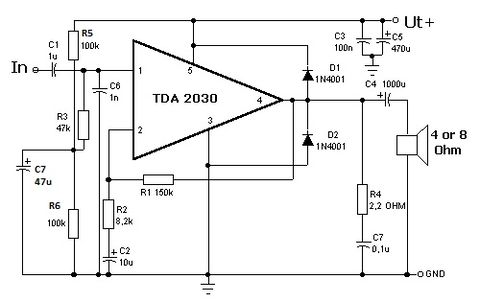

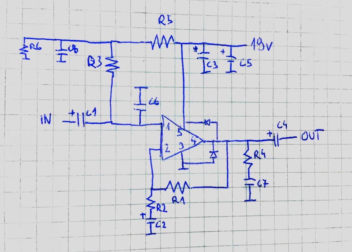

Nézegetm, de nem tudok rájönni miért mérek az IC 1-es lában 9 voltot. Felrajzoltam a saját áramköröm, összehasonlítottam az eredetivel, én ugyanannak látom.
Már nem emlékszem hol találtam az áramkört, viszont az biztos hogy ennek egy módosított változata, azért van rajta két darab C7. Az enyémen átnezevetem az egyiket C8-nak. Megnéztem a datasheetben lévő asszimetrikus táphoz való áramkört, az is ilyesmi. Egy másik oldalon volt egy ilyen, ez azért már jobban eltér.

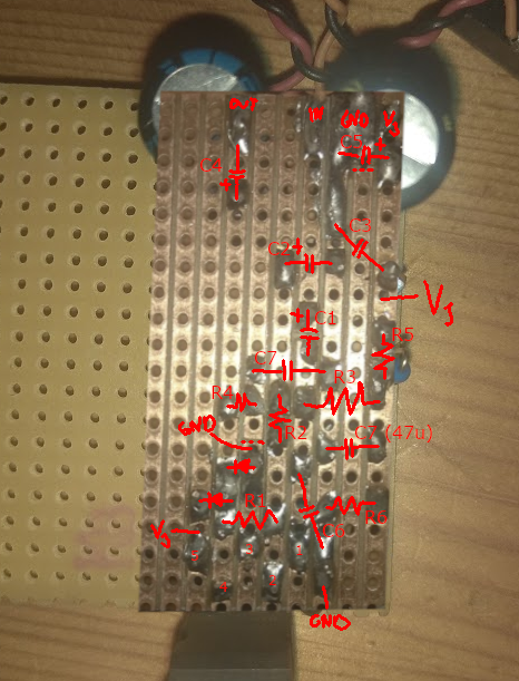

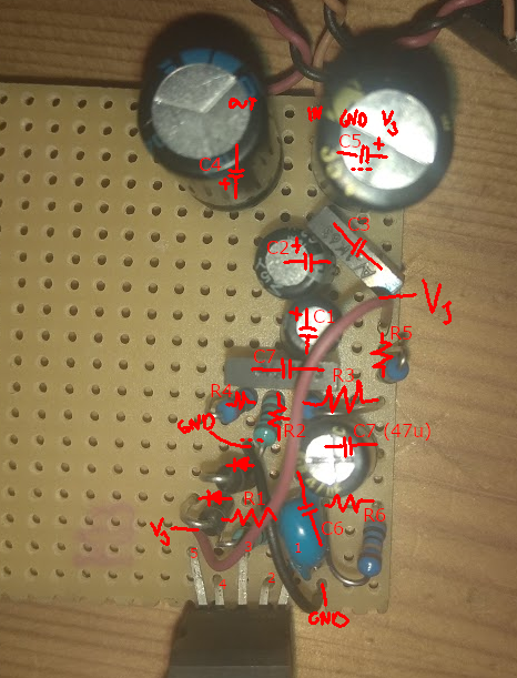

l1pz
Valami biztos nem jó, mivel egy másik hangszóróval letesztelve se ad semmilyen hangot. Az IC kimenetén nincs feszültség, és nem melegszik már egyáltalán.
Az 1-es pinen viszont van 9 volt, aminek gondolom nem kéne így lennie. Próbanyákra csináltam, a forrsávok között nincs zárlat, azt kimértem.
Emlékszem mikor először összedugtam igencsak meleg lett, nem tudtam megfogni, ki is kapcsolta magát. Azutan hoztam hűtőbordát, utána történt a füstös incidens.
Elméletileg ebben az IC-ben van short-circuit protection meg thermal shutdown, szóval nem tudom hogy nyikkant meg. Már ha persze az romlott el, és nem mégis csak az áramkörrel van valami. Egy a tuti, az hogy egyszer már működött.
Itt van pár kép a cuccról, berajzoltam mi micsoda, meg hogy hogy vannak összekötve.
PHM
Ekkora tápfeszültségről ez az erősítő kb 10W-ot tudhat.
Az nem teszi rögtön tönkre a hangszórót, viszont ha egyenáram
is folyik rajta, hamar túlmelegedhet.
Nézd meg a C4-es kondit, nincs-e fordítva beforrasztva, + mérd meg
üresen az IC kimenetét, ott féltápfeszültségnek kell lenni. -

Építettem egy 18W-os erősítőt TDA2030 IC-vel. 19V-ról megy. Hangerőszabályzót még nem raktam rá, szóval max hangerőn szól. Nagyon ki akartam próbálni, hogy működik-e szóval, de nincs itthon 20 Watt körüli hangszóró, szóval rádugtam egy 8 wattos, 7 centis Logitech asztali hangszórót.
Fogalmam sincs hogy 8 vagy 4 ohmos, neten csak annyit találtam róla, hogy 8 Wattos.Lemértem multiméterrel, 4 ohmos.
Egy ideig szólt, aztán semmi. A hangszórónak égett szaga van. Gondolom túl sok volt neki a 18W. Az én erősítőmről semmi hangja, a gyáriról nagyon halk. A Logitechre ráírtam, remélem gariba cserélik.A kérdésem igazándiból az lenne, hogy egy nagyobb teljesítményű hangszóróval nem lenne ilyen probléma, igaz? Tehát ha veszek egy autós boltban egy 20 Wattos hangszórót, akkor ha arra ráköttöm fog-e menni rendesen, nem pedig az áramkörrel volt-e valami gebasz.
Itt egy kép az áramkörről, amit megcsináltam.
