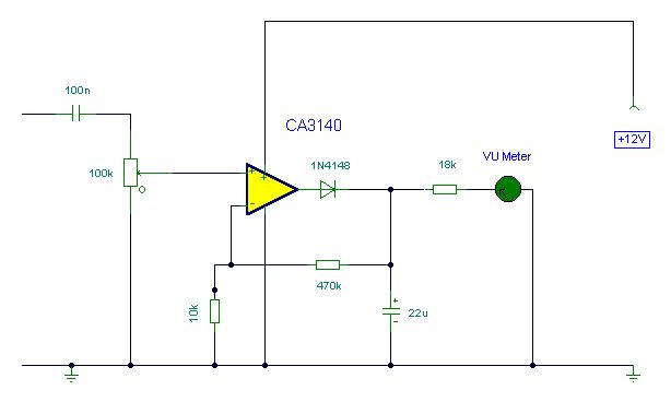

zodo
Végre egy jó hír!
Ezt pl. meglehet építeni valami próbapanelen is (asszem így hívják) ,ha többi alkatrészt meg lehet itthon kapni?
Ezen viszont nem láttam ,olyan valamit amivel esetleg lehetne állítani a jel erősségét a mutató kilengésének szabályzásához.
Az hogy van ,előre bevan állítva egy adott műszerhez vagy bármilyen típusúval használható? -
zodo
Köszi.
Ezt pistike nem tudja összerakni önerőből, ugye?
Ha találnék egy "összeszerelős csomagot" ,méricskélések nélkül nem rakható össze, jól gondolom? Vagy ki lehet sakkozni ?
pl.: foto alapján?
Asszem, keresnem kell egy szakembert,pedig jobb szerettem volna magam életre kelteni.
zodo
Kersgéltem analog panelt , ezt találtam ,mert sztereo kijelzés a végcél.
Ilyen kellhet nekem ?
Mennyibe kerülhet kb. az alkatrész park ? -
biker
nem akarok az okosok vitájába beleszólni, de ebből hamarosan egy volt műszer lesz, és rosszkedv
egy ilyen kivezérlésmérő érzékenyebb, mint egy dióda nyitóban, ergó ahogy nyit a dióda, 0,775 V és meghalt a műszer.
50uA ill 300ohm belső ellenállás esetén a végkitárás 15mV, a dióda meg 770mV mikor nyitén befejezném a tanácsok osztását amig jó a műszere.
ehhez panel kell és kész -
zodo
Akkor ,már ennyivel is okosabbak lettünk,már meg érte ízzadnom.
Ez a dióda megoldaná önmagában a próblémámat, ugye nem ?
Ezzel csak ,megtudnánk mozgatni a mutatót.
Ekkor még ki kellene találnotok,hogy mi kellhet a vezérléshez,ha jól sejtem.
Bocs,hogy ilyen bénán fogalmazok,de teljessen távol áll tőlem ez a világ.Pontossan milyen Diódára gondolsz?
Legjobb lenne ,ha linkelnéd ,típus számal.Szerk. Vagy egyszerűbb megoldás amit CPT.Pirk linkelt panelt vennem és meg van oldva?
De pl. erre rálehetne kötni az én műszeremet úgy ,hogy lehagynám a ledeket róla? -
zodo
CPT.Pirk #6604 üzenetére
Ok. Mára feladom, egész napomat elcsesztem.
Közben kiderült volt némi földelési próbléma a pc-t és az előerősítő összekötő kábelében.
(Sose értettem, ezt a földeléses témát.) Híbát javítottam. Beforasztottam minden vezetéket a helyére.Eztán ahogy javasoltad a műszert is, de csak a terheletlen állapotában pihenő pontjától a 20 dB-es jelőlés között zizeg. (cirka 2mm-es táv)
Mintha ellenkező írányba szeretne mérni. Kiprobáltam fordított bekötéssel is ugyanez a jelenség. -
