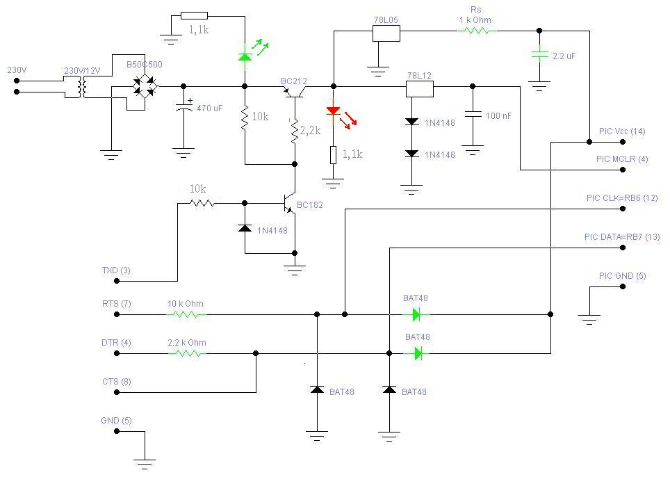

A 16F628A a típus, a P csak a tokozásra utal (PDIP). De olyan kivitel nincs, hogy 16F628AP, csak olyan, hogy pl. 16F628A-E/P (széles hőmérséklettartományú kivitel, PDIP tokban).
#5181: Egy csomó égető jó hozzá, a 'legjobb' meg teljesen szubjektív. Mindenesetre nem kell szimulátoros, saját processzoros égetőt elképzelni
. Az általad linkelt égető nem tűnik annyira megbízhatónak, mert pl. az égetéshez szükséges tápot is a soros portról szedi, de attól még működhet. Az ilyen szimpla áramkörökkel azért lehet szívni, pl. bizonyos típusokat normálisan éget, másokat nem, és ez a port kivitelétől is függhet. Én valami normális (külön tápról járatott és pufferelt adatvezetékekkel rendelkező) fajtát építenék. Ja, és az égetőhardver csak egy dolog, nem árt hozzá olyan szoftver is, ami megfelelően kezeli az adott hardvert és a programozni kívánt PIC-et is..
Mindegyik flash-alapú PIC-nek elegendő 5 láb az égetéshez: soros adat- és órajel, tápfesz, égetőfesz, GND.
Mod. #5183: nem, a BC547 az mindenképp NPN, az A, B és C utótagok általában a h21 paraméter (béta) tartományára utalnak. -
Egy tranzisztor után mit jelképez a B betű? Azt hogy NPN-es?
BC547Bsyn7h37ic: mitcsináltál vele?
A PIC16F628A és a PIC16F628AP között van valami különbség?
