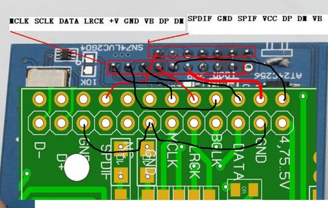

Valószínűleg. Felcserélésük se okoz bajt, ha kell meg lehet őket cserélni.

A DP, DM valószínűleg jó tipp. Ellenben az NC majdnem tökbiztosan Not Connected-et jelent, a VB pedig Bias Voltage-et sejtet, de ezt kapcsolás nélkül képtelen vagyok megmondani.

Kis segítséget szeretnék kérni. Adott egy nyák rajz és bekötéssel és egy xmos kártya. A nagyját bekötöttem már, legalábbis képen.
Viszont van pár homályos láb. Az SCLK és BCLK azonos? Illetve a V+ és a VCC között mi a különbség?
Az NC, D-, D+ viszont nem tudom mi lehet a fölső lábak közül. Gondolom a DP, DM lenne a D+, D-, de hogy melyik-melyik azt nem tudom. És akkor elvileg a VB lenne az NC. Esetleg valaki jártas benne? -

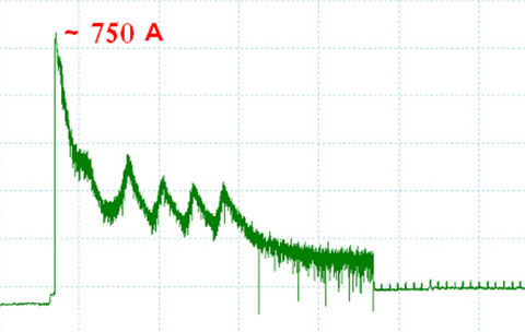

Itt egy diagram, ez egy közepes dízelmotor indítási áramfelvétele.a 750A csúcs a motor megmozdításához kell, a pulzáló250-300A görbék a stabilizálódott áramfelvételű állapotot mutatják. Ragyogóan látható a hengerek sűrítése, és az is látható hogy a jó állapotú meleg motor 4 sűrítési ütem alatt beindult, kb. fél másodperc alatt.
Eltekintve az előbb ideálistól, vegyük a lemerült, lassan forgatott de be nem indult motor esetét, ami fuldoklik az üzemanyagban, és még tél is van.
Ezt az áramot ez a kütyü, azzal a 2 szál hurka kábellel ugyan hogy viszi be a rendszerbe?
Sehogy. De ha mégis. Miért van akkor még 25-30 kilós ólomakku az autókba, ha egy ilyen zsebdoboz megtenné...? -
