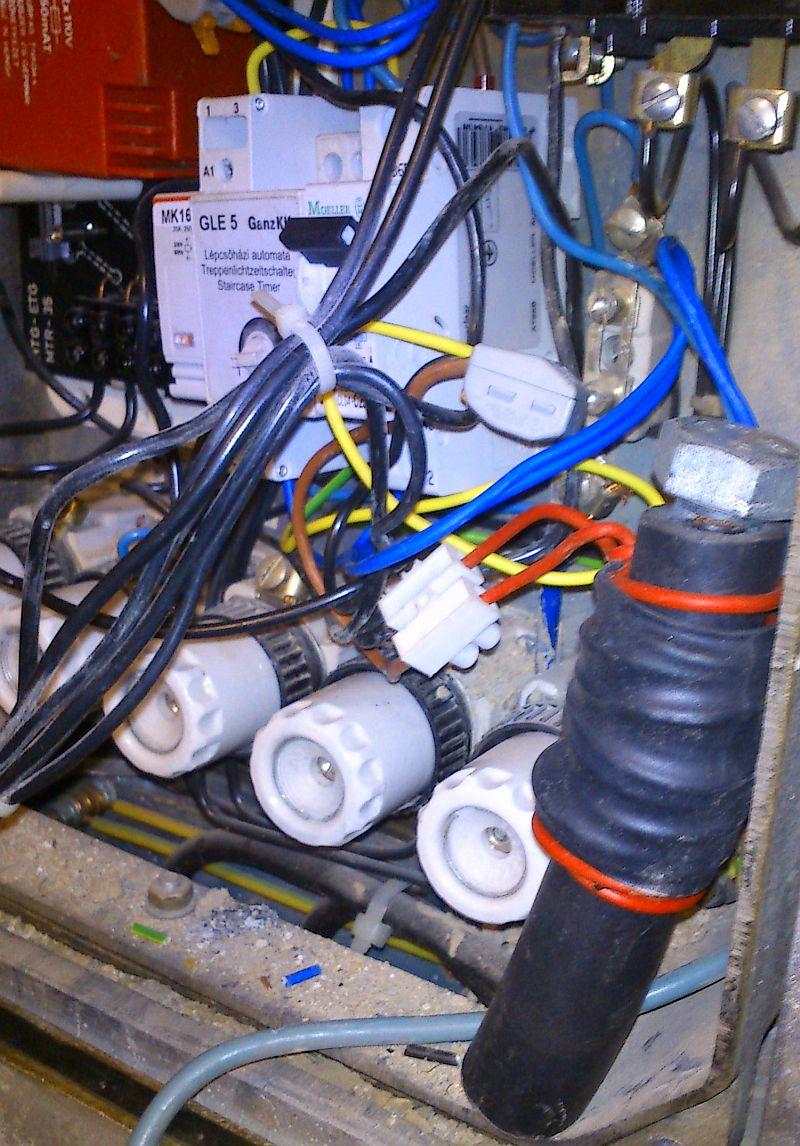

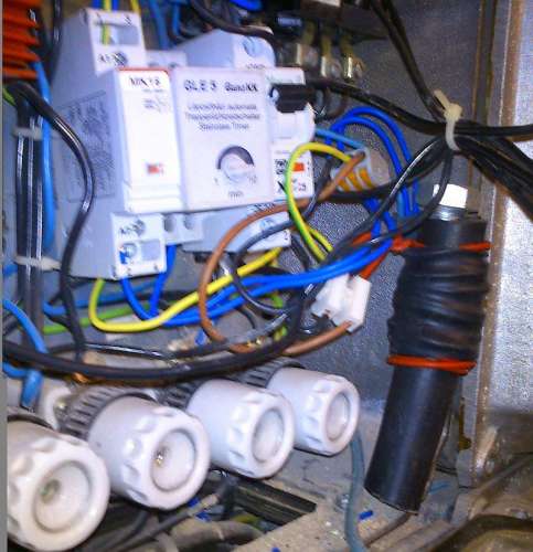

Szerintetek ez mi? Haverék lépcsőházának kapcsolótáblájában van belógatva.
Így ránézésre egy vasmagos "DIY" transzformátornak néz ki, amit a háztájiból raktak össze CSIV csavarral. Egyik fele a lépcsőházi automatába megy, másikat nem tudjuk. Arra tippelek, hogy valamiféle indító impulzust ad a világítás vezérlő időzítőnek.

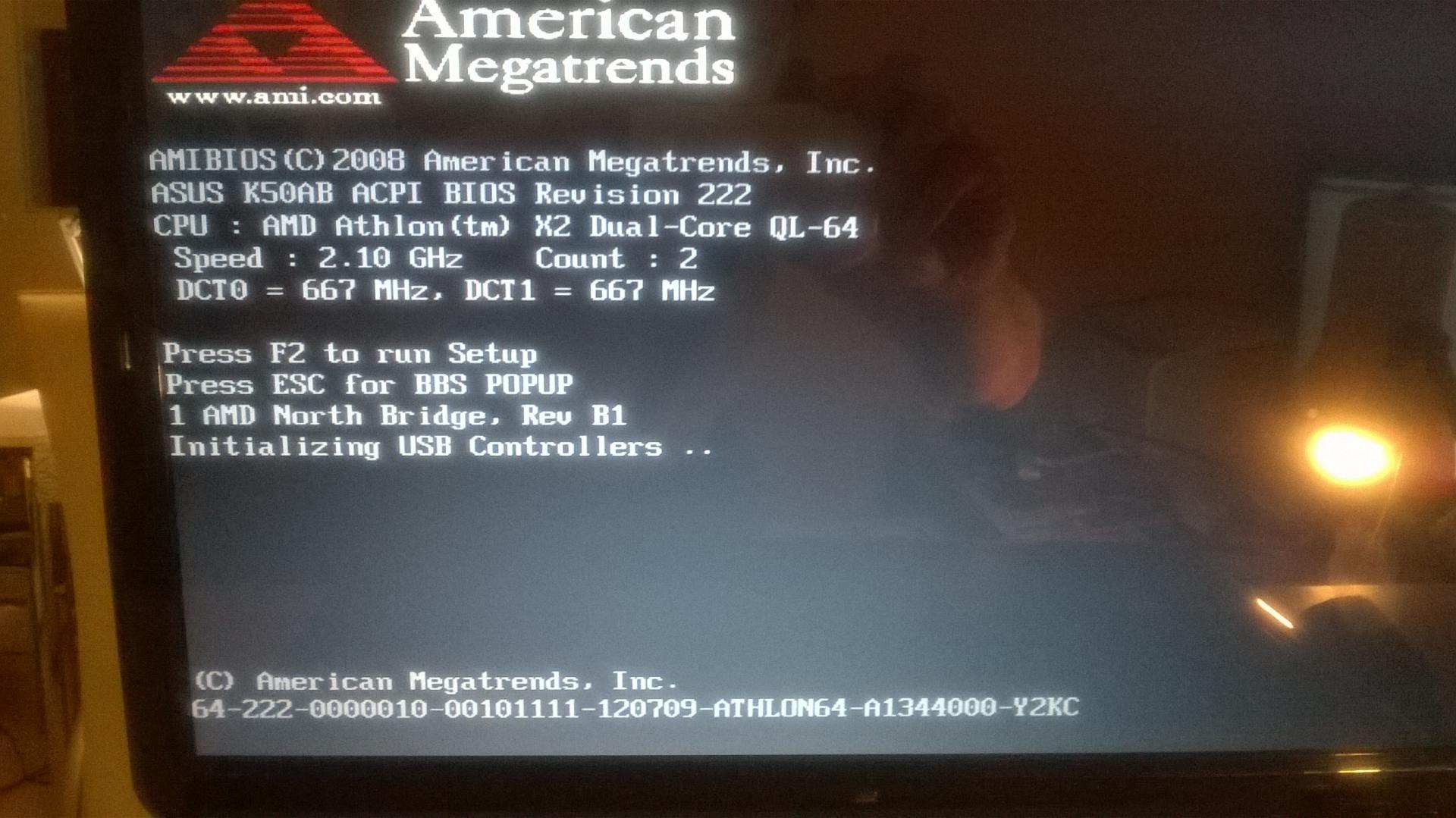

Az én alaplapomnál a bootolás képes megakadni, ha a boot alatt rosszkor nyomok rá a billentyűzeten a gombokra. Friss a bios, nem HW-s gond, egyszerűen csak ilyen. Esetleg eljátszhatsz az usb beállításokkal a biosban, meg ha nem az van fent, akkor rakd fel a legfrissebb biost.

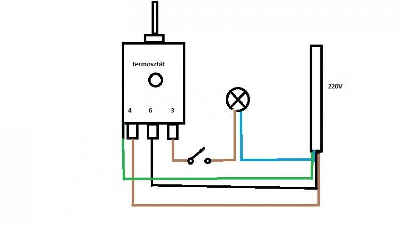

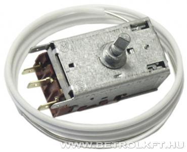

Üdv mindenkinek!
Hűtőszekrény hőfokszabályzójával kapcsolatban lenne szükségem egy kis segítségre, mert én már tanácstalan vagyok.
Van egy Zanussi hűtőnk, kb 100 éves (na jó, csak 15...), ami egyik napról a másikra nem akart hűteni. A hőfokszabályzóját akárhogy tekergettem, nem kapcsolt be a kompresszor. Erről a szabályzóról van szó:
4db vezeték csatlakozik rá:
- zöld-sárga a készülékházra
- barna a "középső" csatlakozóra
- 2db fekete a két szélsőreA lábak, amire a 2db fekete vezeték csatlakozik, a kapcsoló állásától függetlenül rövidzárban vannak (ez nem túl meglepő, gondolom nem véletlenül ugyanolyan színű kábelek mennek rá).
Na a gond az, hogy megvettem a szabályzót, beszereltem (természetesen a szondát a hűtő belsejébe tettem, ahogy gyárilag volt), el is indult a kompresszor, amint a 0-állásról egy egészen kicsit feljebb tekertem. Ezt nem gondoltam problémának, hiszen 18-20 fok volt a levegő, szóval oké, hogy bekapcsolt. Viszont egy napig folyamatosan járatta a kompresszort, már kezdett jegesedni a hűtő hátulja (belülről). Gondoltam, biztos rossz a hőkapcsoló, hát hoztam egy másikat...
Most okosabb voltam, nem szereltem be, előbb kipróbáltam. Beraktam egy másik hűtő fagyasztójába pár órára, garantáltan átfagyott, szerintem olyan -15 - -20 fokos lehetett, de mégis ugyanúgy viselkedett: amint átállítottam 1-es állásba, jelzett is a műszer, hogy zárta az áramkört a kapcsoló.Na most vagy az van, hogy mind a két (új, de utángyártott) kapcsoló rossz, vagy én szúrok el valamit, de mást már tényleg nem tudok kitalálni.
Plusz érdekesség, hogy a 2db fekete vezetékes lábon amikor kivettem a fagyasztóból, nem volt rövidzár, majd egyet csak úgy magától kattant a kapcsolóban valami, és akkor már rövidzár lett. Gyanús...Tudnátok adni valami iránymutatást? A kompresszor garantáltan jó, hiszen 1 nap alatt jegesre tette a hűtőt.
Köszi a segítséget előre is!
