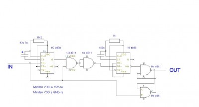

						Tamy
Egy olyan áramkört keresek, ami egy NAND kapu egyik bemenetére kapcsolt 5V feszültséget kb. 1 perccel késleltetné (nem kell túl pontosnak lennie), tehát csak ennyi idő után jelenne meg a bemenetén. Utána egész addig rajt maradna, amíg meg nem szűnik a bejövő 5V. Fontos viszont, hogy kikapcsolásnál lehetőleg azonnal (vagy minimális késleltetéssel) szűnjön meg a NAND bemenetén a feszültség. Tudnátok ajánlani erre valami egyszerű kapcsolást?
