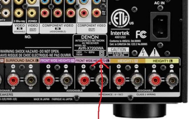

Ha nincs föld 3. csatlakozó, akkor az a készülék kettős szigetelésű. Jelölése is van és azon a Denon-on is ott a jel, nézzed csak meg.A jel : 2 négyzet egy kicsi a nagyban.
Bár ez a készülék lehet nem európai itt a képen, de a kérdéshez mintának jó.
Az SB2000 villása földelt a másik felét most nem néztem. Ha nagyon érdekel kérdezd meg a forgalmazót. -
