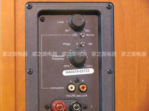

rayoliviero #116722 üzenetére
Azt nem én írtam.
Azokon a szubládákon ajánlott az Y bekötés, amelyeken szó sincs LFE-ről.
És azért érzed úgy, hogy dob rajta az Y, mert hangosabb. De ugyanezt éred el az erősítőből kimenő jelszint emelésével és/vagy a szubláda hangerő potijának felcsavarásával.
Használd úgy, ahogy számodra szimpatikusabb!Múlt héten volt arról szó, Tamoo említette, hogy melyik elosztóban van egy darabból a rézsín.

rayoliviero
mettek #116718 üzenetére
Igen, oda van írva, hogy left vagy right, de attól én még mindkettőbe bedugtam Y-nal, mert így dinamikusabban szól. Pont ezt akartam eddig leírni.
BBéci is írt valami olyasmit régen, hogy egyes régi JBL ládák LFE estén is igénylik az Y bekötést. Na, ez a láda olyan lehet, mert sokat dob rajta az Y.

rayoliviero #116716 üzenetére
De van.. ha az LFE kapcsolót bekapcsolod akkor bármelyikbe dugsz LFE-nek fog számitani azaz nem hat rá a frekvenciaállitó poti és az erősítőtől kapott mélyhangot tisztán leadja .1 forrás esetén 120 Hz, többinél az erősitőn beállitott értéket.
mettek
Oda van írva hogy a left vagy a right is lehet az lfe. Sok subon így oldják meg. Az én Svs pb12-mön is így néz ki csak ott a left az lfe.

rayoliviero #116696 üzenetére
Egyrészt van rá szabály, másrészt a józan paraszti ész is azt mondatja, ha van LFE a szubládán, akkor azt kell használni és sürgősen elfelejteni az Y-t.
